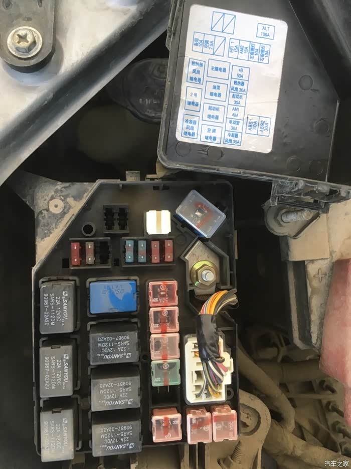

N5开了六年多,一直没出过大毛病。前两天开着空调跑高速突然闻到一股怪味,机器盖子里直冒白烟,一看水温表指针已经过了2/3,这么多年还是第一次。赶紧停车检查,补液壶里咕嘟咕嘟冒泡,水箱风扇也不转了。靠边等车凉下来,慢慢开到目的地。检查继电器盒子,发现保险烧了,把电动门窗的保险换上去过了一会又烧了。这种方头保险5块钱一个,没事别瞎试。

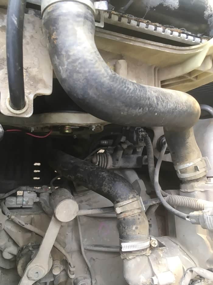

关机后用手拨风扇叶片,卡住不动,怀疑电机损坏。去汽配城没买到,只有总成,95元买了一个。但是要换总成就要拆水箱上水管,要拆上水管就得先把防冻液放出来,放水还要拆车下护板。后续装水管还要密封剂,这应该是修理厂标准流程,一套下来至少三百块。条件有限所以保守治疗,少拆东西,旧的风扇总成卡在小空间里拿不出来,只能把它拆零了。先把蓄电池拆掉,留出一个可操作的空间,然后拆掉风扇框架四个角的螺丝,为下一步操作增大空间。接下来拔掉补液壶橡皮管。

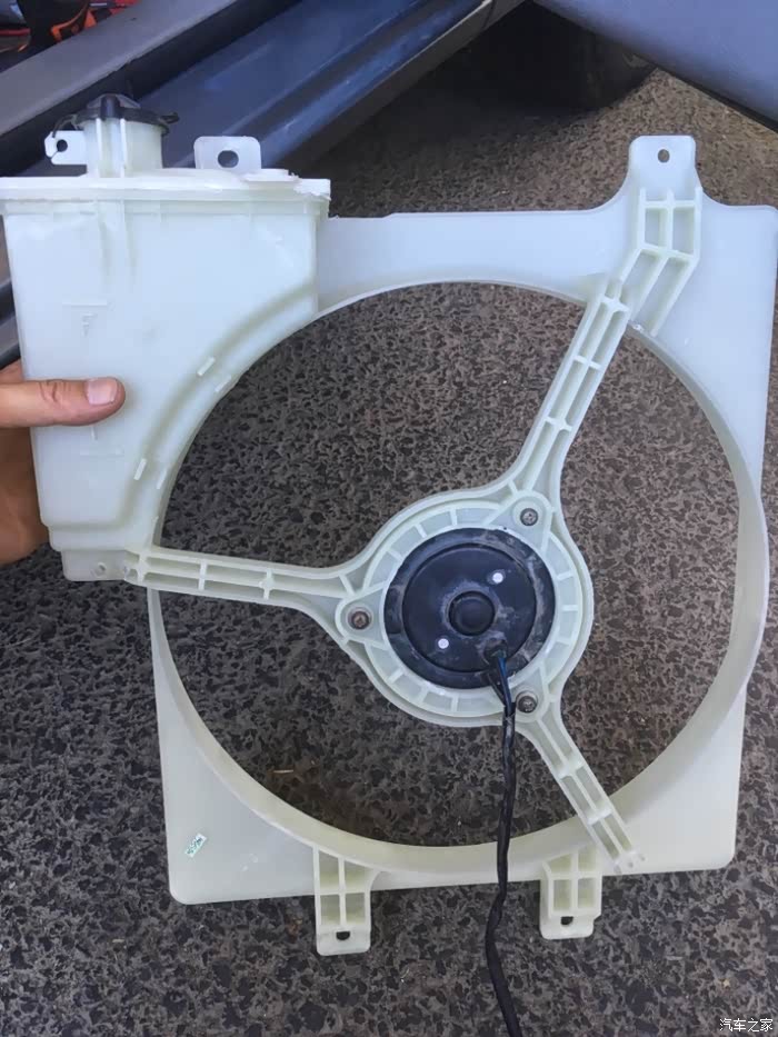

这是用新买的风扇拍个样子。旧的塑料框取不出来。

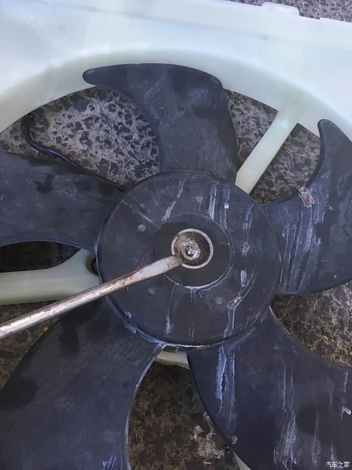

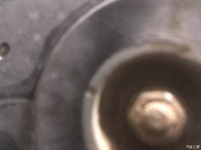

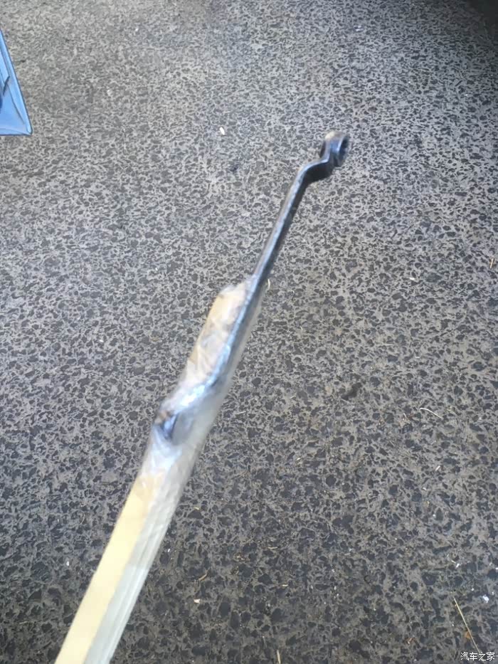

从框架和水箱的空隙里勉强可以伸进一只手,拍了一张照片,固定扇叶的是一个8毫米螺帽,我买的工具还在路上,只好把一个小扳手绑上棍子加长,伸进去卸掉螺帽,这样扇叶就可以取出来了。

从新买的风扇总成上拆下电机和叶片,注意保管好螺丝和垫片。把新电机装到旧框架上,固定好背后的三颗螺丝。从水箱和框架之间的缝隙里伸手进去(多亏我瘦!),把垫片装到转轴上,然后把扇叶从缝隙里塞进去,套进转轴,用加长扳手戴上螺帽,固定。接下来安装塑料框架四角的螺丝,插上补液壶的橡皮管,插上电源插头。检查清理风扇周边工具杂物。

拆的过程中怎样保证防冻液不漏
不需要动管子,所以不会泄漏。只有一个连接补液壶的细管需要拔下来,凉车时里面没有防冻液
