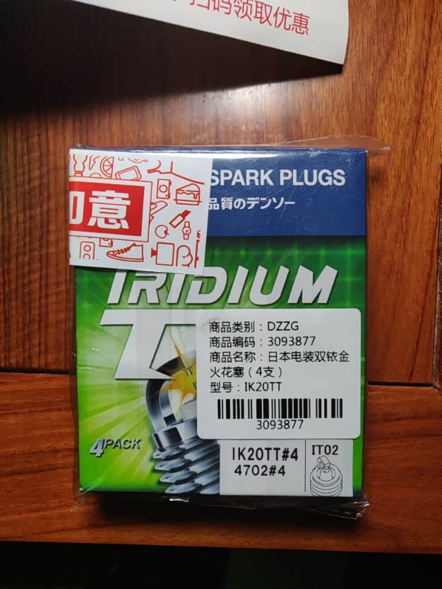

电装il20tt

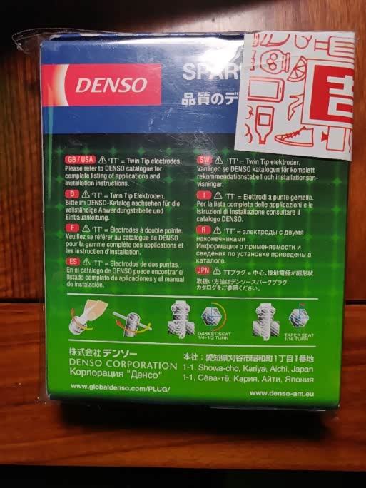

都是日文,看不懂,就看懂了安装说明

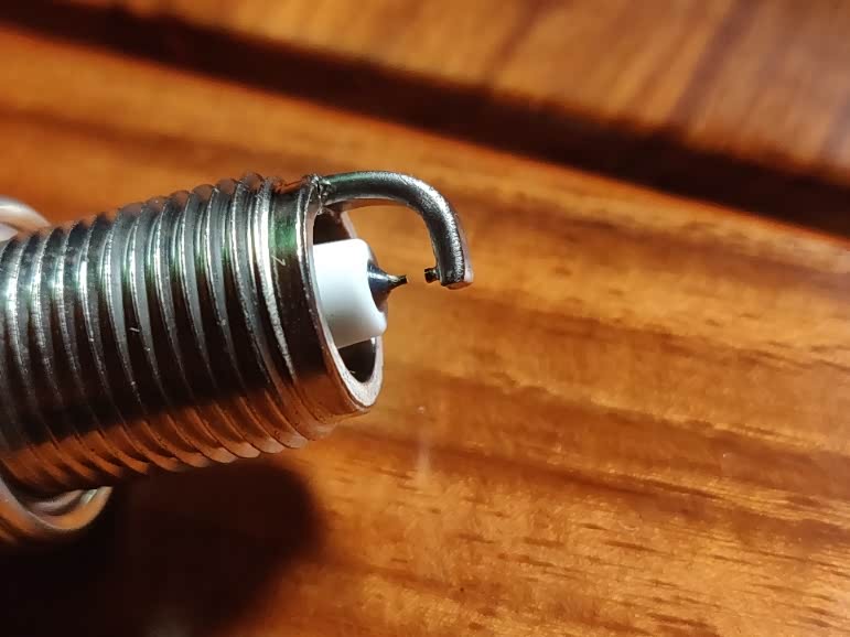

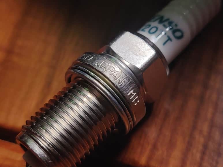

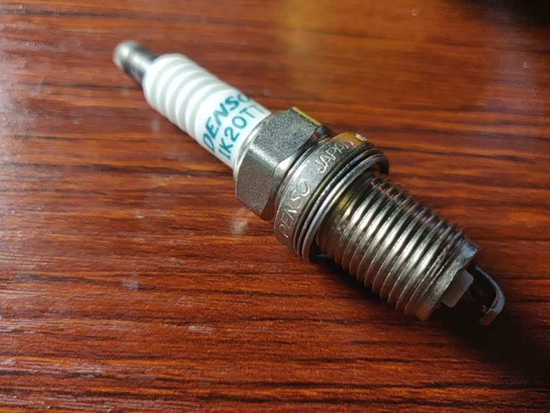

双铱金
日本产

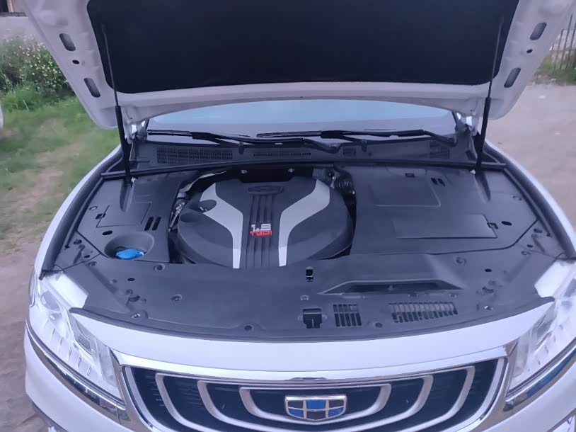

换火花塞第一步当然是打开机舱盖

取下发动机装饰罩,往上抬就好,看似乱但又层次分明的机舱
凑近点看,尽量不要在行驶后马上换,发动机的热浪会让人疯狂
