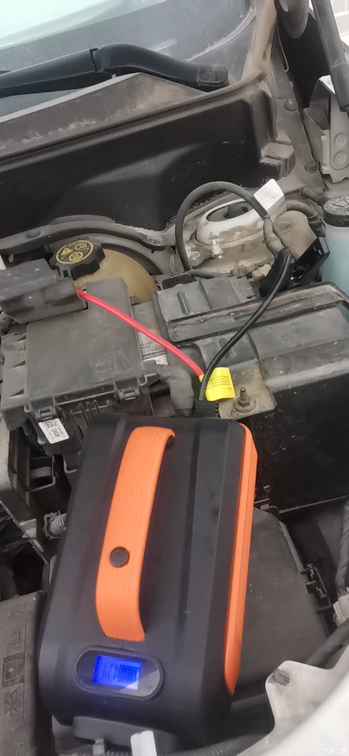

14V的应急启动电源连续接一晚上,会掉到12.8伏左右就可以了,电瓶基本可以充到12.6V,如图上放置,引擎盖是可以关上的,第二天再取走,切记充电时不要启动车,不要启动车
我就是电脑数码城的,试过很多应急启动电源,这款是目前见过比较好用的,大家自己网上找吧!

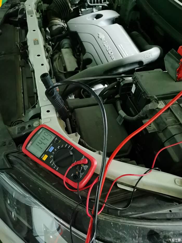

电瓶真亏电了,用其他车接线搭火是打不着探界者的,一方面探界者是带启停的AGM电瓶,对电流要求高,搭火线超过半米就电流不够了,我们都试过:
加油后电压14伏以上都启动不了,所以大家最好不要用超过半米的电瓶线打火!
