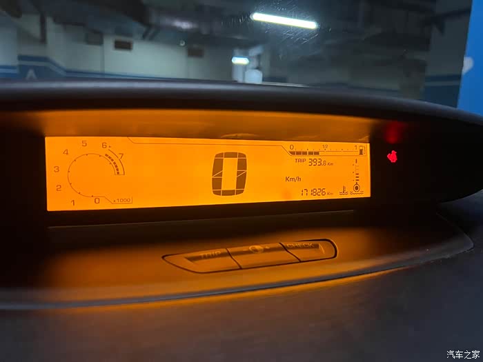

今年年初购入的2011年的二手老世嘉,手动2.0顶配,到手14W公里,现在我已经跑到了17W公里。今年夏天保养更换了防冻液后发现下水管有些渗漏,一直放着没管,上周末跑高速后发现渗漏越来越严重,导致副水箱液面有了明显的下降。甚至下了高速后在市区道路驾驶过程中失去动力、还报引擎故障灯。

17W公里的世嘉

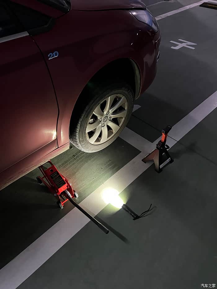

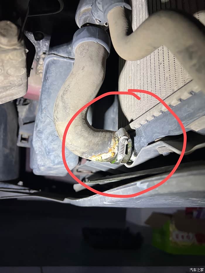

液压机升起车子前端,jack stand顶住,我爬到车下找到漏点,维修顺序/思路:先把下水管拔出来放掉冷却液,然后拔掉上水管和连接副水箱的细管子,趁着放水的空隙把水箱上面的卡口和螺丝拆一下。
把车先撑起来,方便钻到车底盘下工作
找到下水管渗漏位置

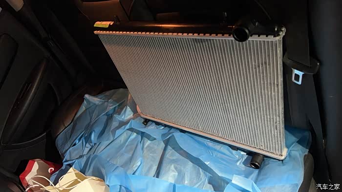

购买的新水箱,现在都是雷迪特的,原厂是东风贝洱
水箱是架在车头部的,不算特别难拆,拆下来发现水箱没有质量问题,可能是水管老化漏水,直接换掉吧,图一个安心

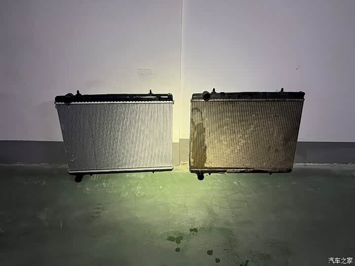

新旧水箱对比(左新右旧)

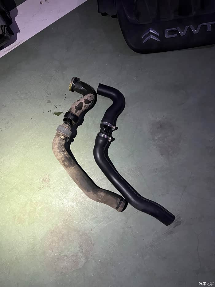

新旧下水管对比,左旧右新
