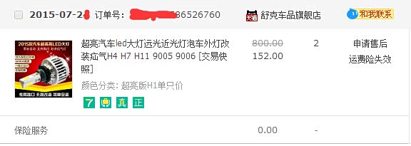

应车友要求附上宝贝订单,论坛不让发链接,以免有打广告嫌疑,如果你是马云粉丝,看图你就能找到该款宝贝。

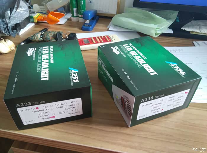

包装上远光H1为33W,3000流明,近光36W,3300流明。
掀开面纱

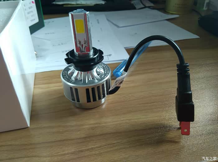

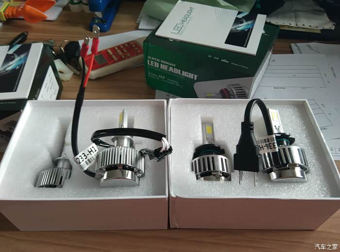

近光灯,3面光源
远光灯,两面光源

能发个马云链接给我吗
具体再看一下帖子,我有发宝贝订单图,链接不让发

求链接
宝贝订单已更新,重新看一下帖子,链接不让发
