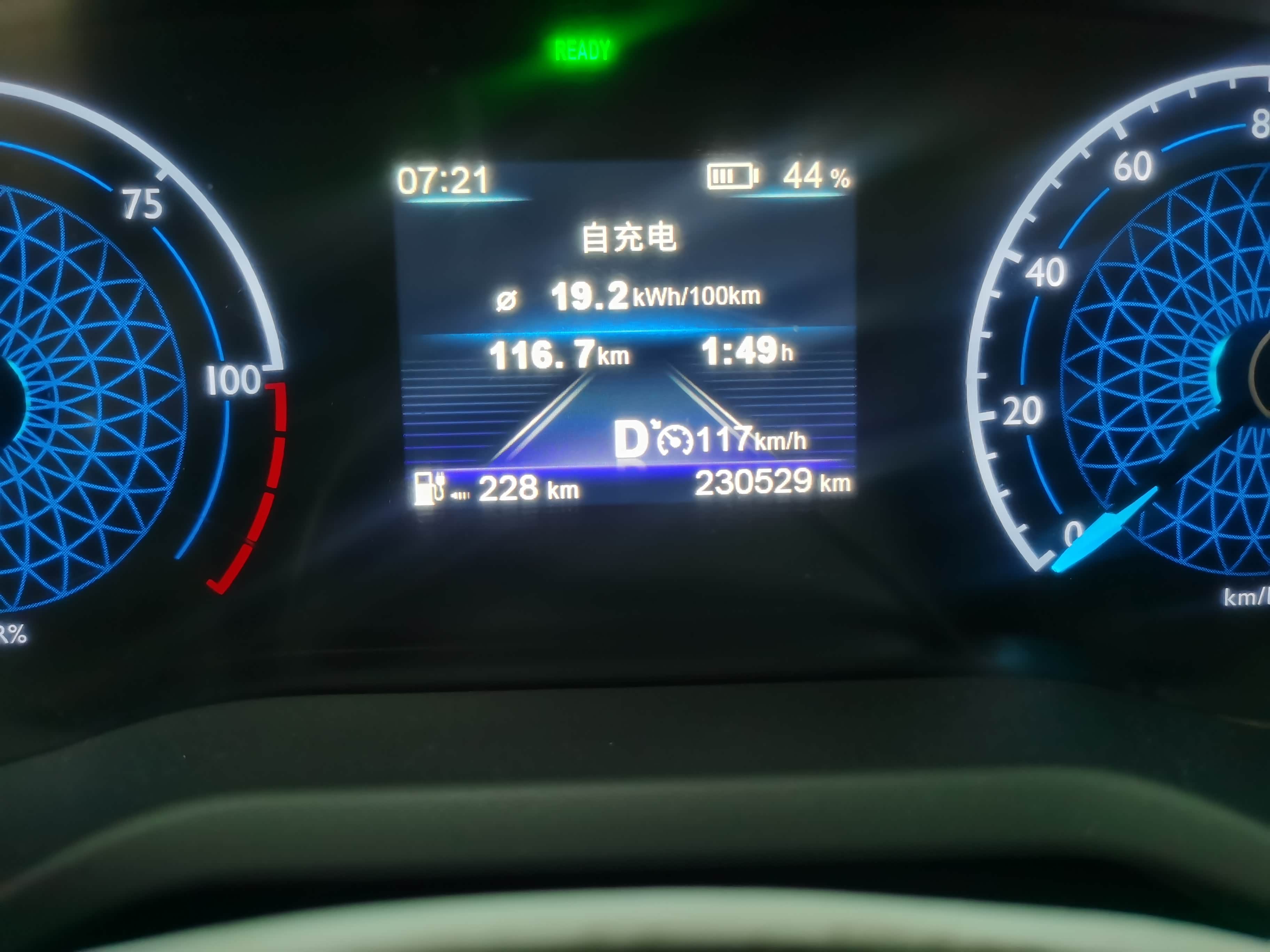

红旗eqm5两年整里程23万公里电池衰减25%,2023年十月提车到现在两年整620续航82度电池,高速加间断性暖风气温十度左右,充满100%跑了116公里(大约二十多公里市区其余高速)电量剩余44%。表显每百公里用电19.2(19.2*1.16=22.272)实际用了22.3度电用去了电量56%。
为了检测回家跑到0电量充满电表实际充电62度。62/82=0.75609,电池实际衰减25%。
