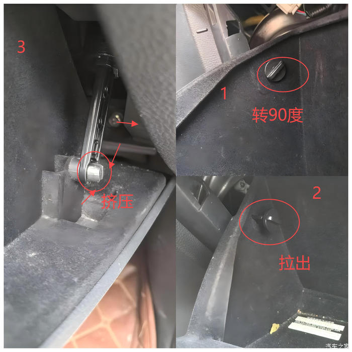

1.拆副驾手套箱
如下图操作,1,2,3,这比较简单,平时自己换空调的过滤器就需要操作的。
于是提前约了一下。
根据卖家的指导和我的安装体会,总结一下需要做的事情:
(1)准备一根T型套筒,35-50cm,M10。
(2)20A的小号保险丝2片
(3)绑带一根
这三样其实都很便宜,但卖家没有配齐,搞得我得跑十几公里去朋友修车店那边借工具。
1.拆副驾手套箱
拆副驾手套箱

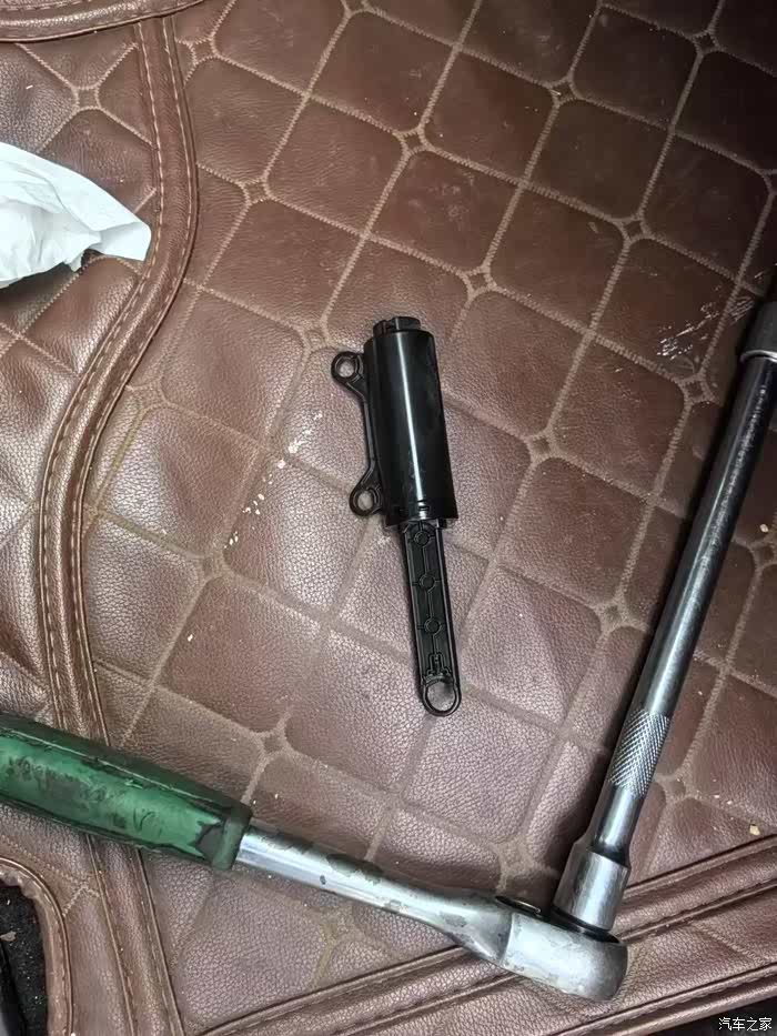

为方便操作,把手套箱的缓冲拉杆也取下来。取缓冲拉杆的时候,一定要小心它的固定卡扣,那里比较薄弱,要小心操作不要掰断了。
拆卸手套箱的缓冲拉杆

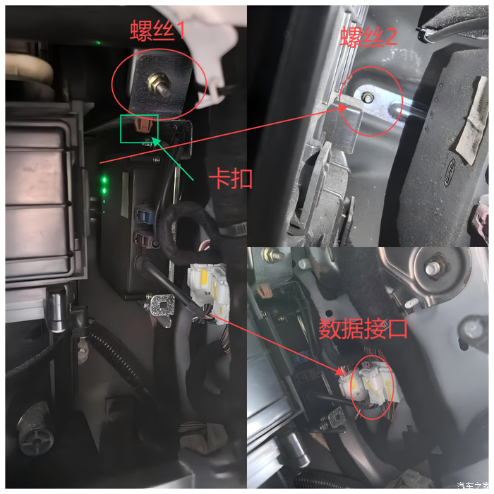

拆开手套箱,就可以看到右前方,A柱下方的3G模块。
有几个地方需要注意:
(1)螺丝1下边有一个卡扣,需要用尖嘴钳挤一下才能取下来
(2)螺丝2位置很深,所以需要35cm以上的套筒,M10六角
(3)数据线接口有一个地方按下可使接头分离,这里要研究一下,不可硬来以免破坏了没得玩!
(4)原车的数据线接口跟另一个接线卡扣结合的很紧,最后没办法暴力取下,但是破坏了无法装回去,不过可以最后用扎带固定。
有几个地方需要注意:
原车3G模块

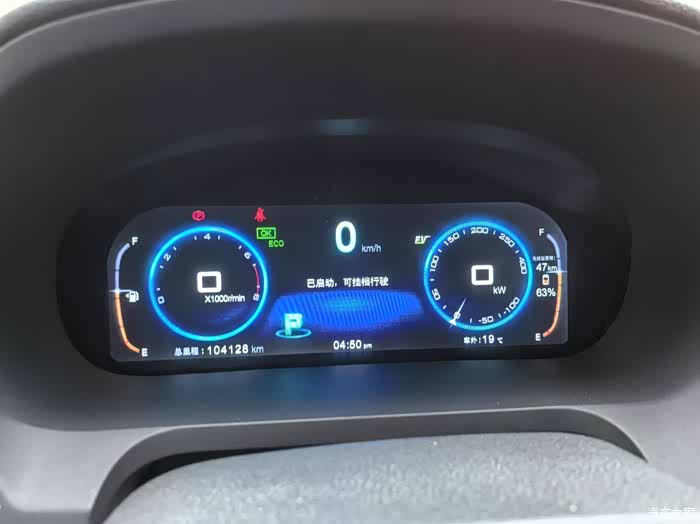

然后启动车辆,确认车辆正常启动
最好是在露天操作,以便测试4G和它的GPS。
启动车辆,确认状态正常。

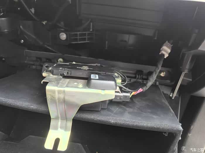

3.拆3G模块
熄火状态。
有长套筒在手,3G模块很容易拆,先拆螺丝2,再拆螺丝1,再解除螺丝1附近的卡扣,就可以把3G模块取下来。取出来的时候要小心不要折断旁边的塑料件。
熄火状态。
取下来的原车模块

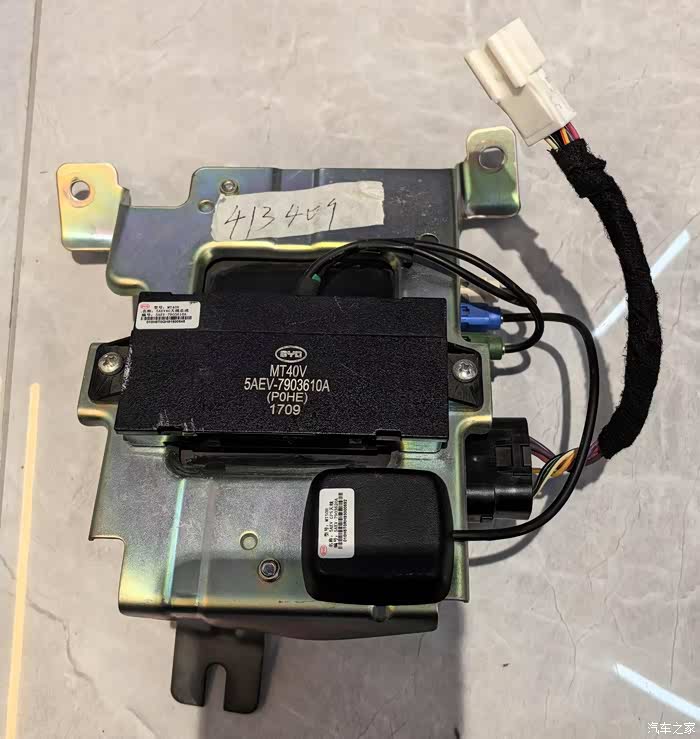

小心拆掉天线的3G模块支架
仔细观察,发现3G支架上留的孔,可以把4G天线和GPS天线装上去,不过得自己准备多几样东西:
1.M2.5的垫片
4G天线的固定螺丝,可以用原4G模块的,只需要用2颗,最好加垫片(貌似不加也没事,不过刚好有就做到位一些)
2.M3x10螺丝、M3螺母和M3垫片各2个
用来固定4g天线,我用了防松螺母(普通螺母也行)
安装好是这样的:
1.M2.5的垫片
安装好是这样的:
原3G支架内侧,安装了4G天线和GPS天线
外侧
侧面:不得不赞一下比亚迪工程师,好像是有意这样留的,在原3G模块的支架上,完美替换!
原3G模块的支架,完整安装了4G模块和天线
因为用的是原车的支架,就可以安心原位装回去了!!!
