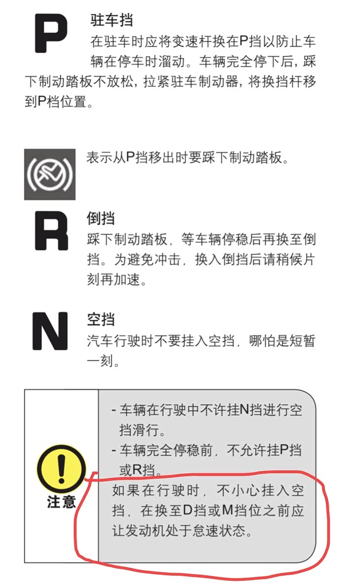

请教行驶中挂入N档,又直接挂回D档,会不会损害变速箱
我看手册上说在怠速状态下,可以换回D档。需要停下车来换,还是行驶中就可以换

QL经轩 2020/08/07 15:12:47 发表在 9楼
按这图解释就是让你在行驶时不能切换到空挡,如果不慎切入,又想回到D档,那就要在放开油门,发动机转速回到怠速状态时才能挂回D档,前面是明白告诉你不能这么做,但已经做了就怠速拉回D档,前提才是重点要注意的,后门只是一个补救措施,汽车不是玩具,偶尔一些不当操作,不至于毁掉整个系统,但说完全没损耗那也是扯,没事翻翻手册,一些要注意避免才操作还是要注意的。我就好奇你为毛开着开着拉个空挡?查传动问题还是四轮动平衡?
下坡锁在低档位了,想加档呢,不小心就挂到N.档了
