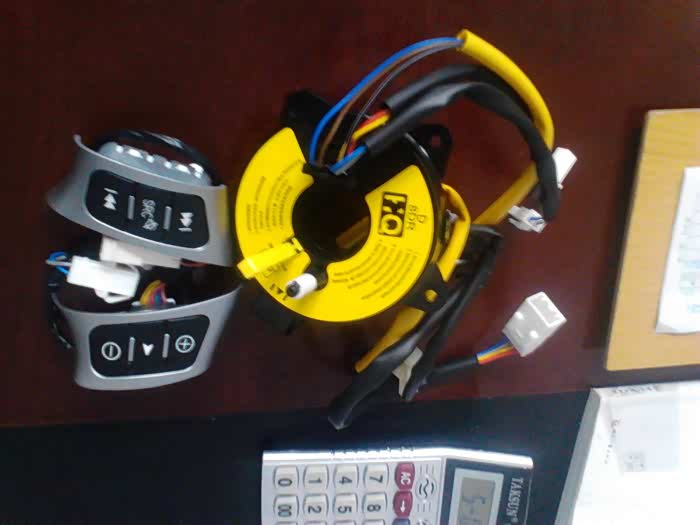

  早就羡慕多功能方向盘,网上问了很多卖家,都说这款车不能改。我偏不信这个邪。通过网上大量有关资料的查找,也只是找到些最接近的QQ改装作业,他们基本都是在方向盘内部加装的遥控模块,缺点是需要更换电池,有时不灵敏,怕干扰,线路也复杂些。于是决定用最可靠的办法,就是加装方向盘旋转游丝作为连接。
  由于这款车的收音机位置太低,安装DVD 导航操作很不方便(一直使用的是便携式导航仪)。于是决定使用原车收音机。通过在淘宝上与一耐心卖家交谈,获得一些相关知识,找到了匹配的按键和游丝(起初卖家也不确定是否能合适,是否能搞成功)
  终于货到了,废话不多说了,下面进入正题

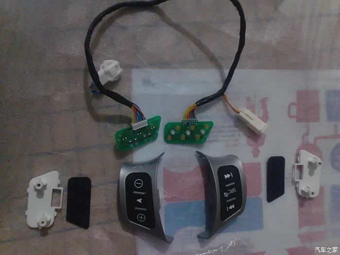

     按键和7回路游丝

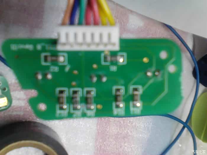

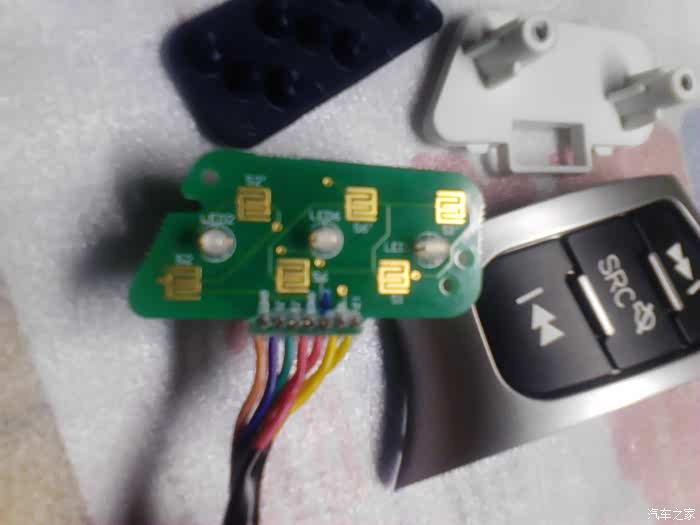

   用了3个晚上的时间对其内部线路板琢磨研究以及改造
     夜晚拍摄,手机也不是很好,图片有些不清晰,见谅!
   最后的结果就是在线路板上做了几个简单的“小手术”,并没有像网上说的:一上来就拆掉所有电阻及配线。如果拆掉所有电阻的话,背光灯就不会亮了啊!一定注意这点。
  11款传奇版的A1原车收音机需要用到6根线来连接,加上喇叭占用一根线,背光灯占用一根线,共需要8根线才可以,此7回路游丝有几个空位,用表测试了一下,都是上下对应连通的,于是很容易的多加出一根线。(图中的白色线是自己刚加上的,并用热熔胶固定)
