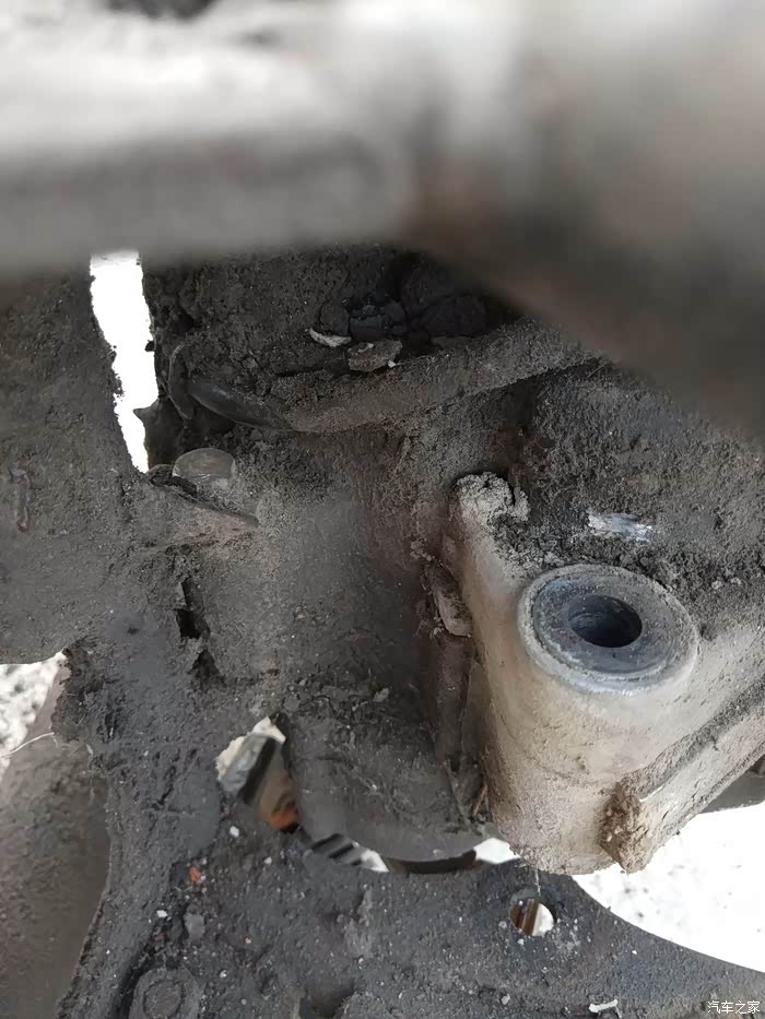

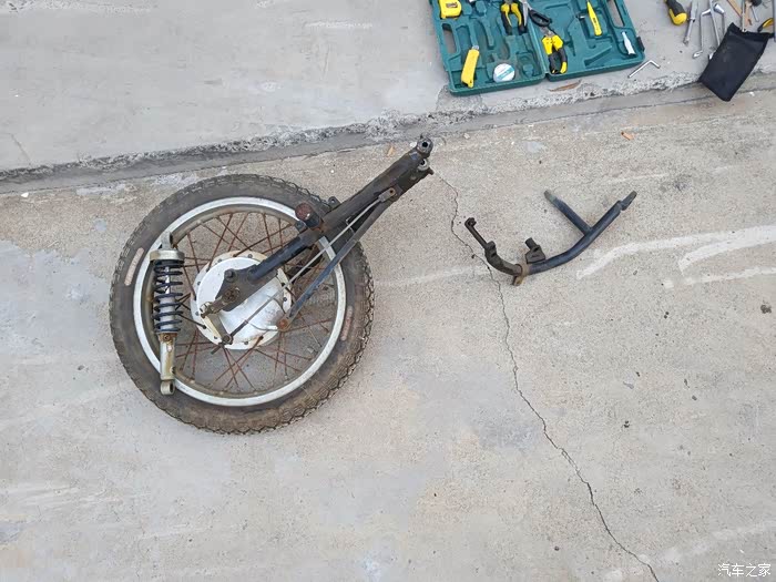

后叉带后减震拆了发动机固定大大螺丝就下来了
这个没啥难度

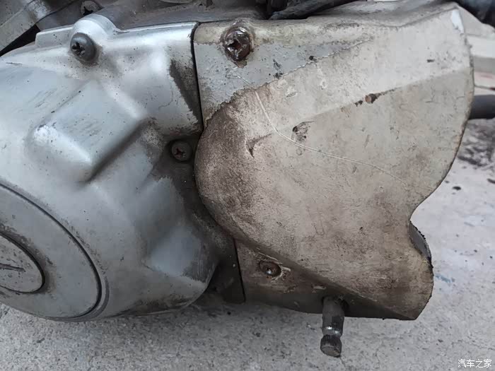

发动机一共有四个固定点,有一个不好拆,原因是小飞轮的螺丝花没了,套筒进不去
就是这个螺丝

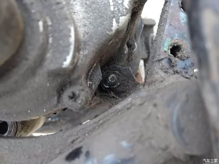

小飞轮的盖子螺丝锈了,使劲拧,花没了,这个盖子挡住一条发动机固定螺丝,但这难度到我,想办法也要弄下来
这是螺丝的这面,不好下手

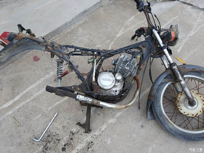

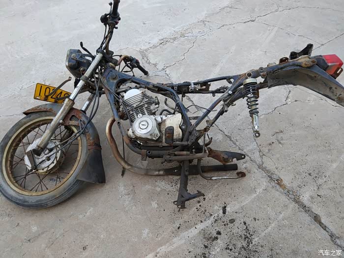

经过努力,发动机终于下来了
明天拆前减震
发动机真重,得亏哥们我还练过,要不然不得被它整成腰间盘突出呀,一个人搬完发动机搬车架,练过的人就是不一样,明天继续

氮定 2017/07/26 09:14:22 发表在 8楼
发动机的这种螺丝不好拆,还软,你先买一把敲击螺丝刀,喷上除锈剂等一会,然后用锤子砸敲击螺丝刀,基本一下就OK
我试试,现在很头疼这个螺丝
