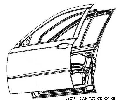

图1  全尺寸车门内外板结构

全尺寸车门内外板结构
全尺寸车门内外板主要由全尺寸的冲压外板、全尺寸的冲压内板和嵌在内外板间的窗框导轨组成,导轨为U 字形滚压成型件,焊接在内板上,最后外板与内板总成通过包边方式闭合起来,见图1。
图3  滚压窗框门结构
这种车门板金结构在许多早期的车型被普遍采用,它的优点是有比较好的完整性,整个门的刚性比较好,一体冲压出来门板能够得到比较好的尺寸精度,并且由于制造中的工序比较少、工艺简单,所以整个门板金总成的制造精度相对容易控制。同样这种结构也存在一些缺陷,比如它的窗框外边框通常比较宽大,窗框的可装饰性不强,对造型有限制,不太符合现代造型的要求,而且全尺寸的门板需要比较大的冲压模具,对冲压模的要求也比较高,整套模具的成本很高,由于窗框是一体冲出来的,所以废料面积比较大,材料的利用率比较低。目前新款的车型采用这种结构的越来越少,目前市面上的代表车型有:大众宝来、标致307、老款蒙迪欧和斯柯达明锐等。

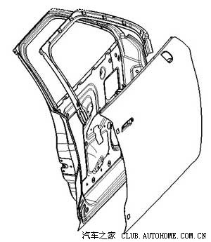

滚压窗框结构
在这种车门结构中,整个窗框部分从内外板中被分离出来,门内外板尺寸缩小为只有窗台以下部分,窗框是由几段通过滚压工艺成型的窗导轨和一些小冲压件拼焊而成的一个总成件,然后窗框总成与门内板在窗台位置通过焊接的方式连接成一个完整的车门,见图3。
这种结构的优势是窗框宽度可以不受冲压和焊接工艺的限制设计得比较窄,有利于车身造型,也有利于乘员视野,并且滚压窗框的截面形状受工艺影响较小,可以比较自由地根据密封条或者造型的需要设计成很多样子。由于内外板尺寸缩小了一半,所以相应模具成本降低了许多,同时内外板的材料利用率也大幅提高,节省了材料成本。组成滚压窗框的几段导轨的截面形状还可以设计成统一的截面,被多个车型采用,增强了通用性,节省了重复开发成本。滚压窗框结构的缺点是,滚压件受弯曲工艺影响,容易出现径缩现象,而且弯曲半径不能过小,否则会出现褶皱,造型受到制约。窗框与门内板在窗台区域焊接时需要有较长的交叠部分,设计时需考虑留出空间避免出现干涉,同样也会影响门分缝线设计。另外,滚压窗框本身是多段导轨拼焊而成的,并且整个窗框总成也是和门内板焊接连接的,制造精度比较难控制。这种滚压窗框的结构形式目前主要被日韩系车广泛采用,美系车也有少量采用, 而欧洲车很少采用。

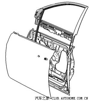

半开放式车门结构
这种结构的门板金主要由全尺寸的冲压内板、窗框加强板和一半尺寸的冲压外板组成,窗台以上是没有外板遮盖的,意味着整个窗框内部结构是暴露于车外的(见图5),通过安装一些装配件到窗框内板上将形成窗框外表面,比如导轨饰板和密封条。
由于车门外板没有了窗框部分,使得外板模具尺寸减小,板材的利用率提高,白车身的重量减轻了,同时窗框外侧通过安装一些带有装饰性作用的附件,使得车窗外边框具有很强的装饰性,有利于车身造型设计。这种车门结构的缺点有,玻璃周边的装配附件比较多, 增加了装配的难度,各零件相互间的匹配精度比较难控制,容易影响玻璃升降。
