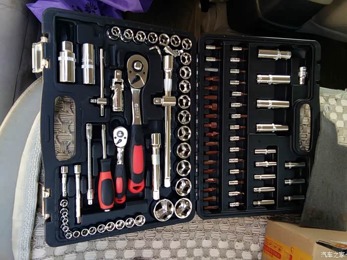

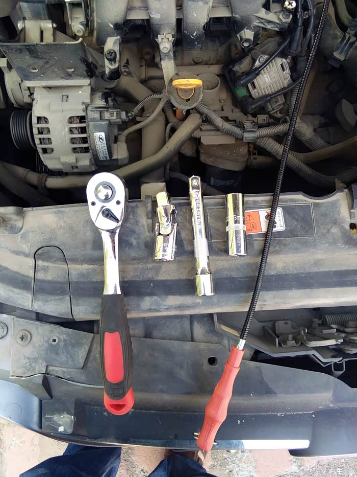

首先准备工具,去年淘宝活动时,买了个成套的修车工具箱,大约200块钱吧,当时就是想以后一般的问题自己动手解决,两次就能把手工费省回来顶这个工具箱的钱了,一直没太用到,今天可以派上用场了。工具用到了:棘轮扳手、万向节、加长杆、16mm套筒扳手,还用到了捡拾器,这个捡拾器其实用不到,但是后来把个小零件掉机舱里了,用捡拾器捡出来的,才发现这个捡拾器真的非常有用,再也不怕小零件掉到哪个缝隙里了。

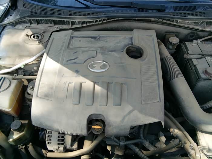

打开发动机舱,先把发动机保护盖取下,这个直接使点劲往上提就成,里面就是四个柱子卡的。

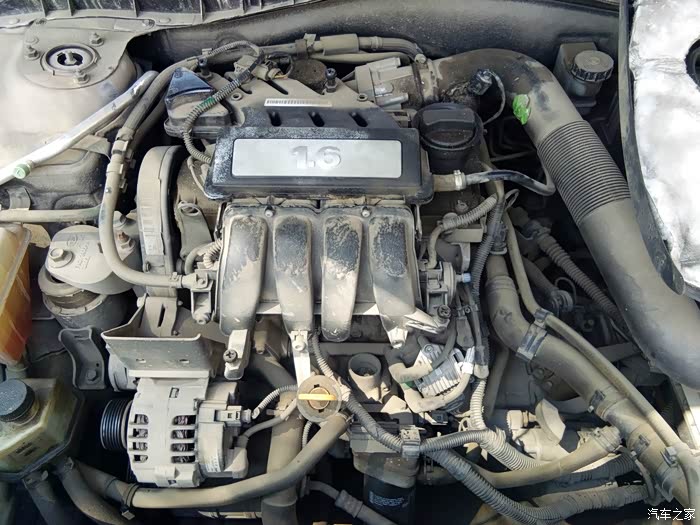

取下发动机舱盖,里面灰好多,不管,开始找火花塞位置,虽然提前做了功课,但是真面对时完全懵了,怎么跟其他车不一样,火花塞在哪?一个都看不到。看视频里的那个车,火花塞就整齐地露在外面,虽然那个不是奔腾B50。

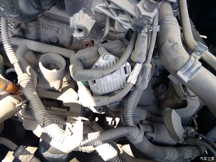

找不到火花塞,那就顺藤摸瓜吧,先找点火线圈,然后顺四条缸线依次去找四个火花塞的位置,终于一个一个的都找到了,此时才知道,B50的火花塞位置和我视频中看的那个车的位置是不一样的,那个车的火花塞完全露在外面,B50有两个火花塞(2和3)完全被其他东西遮挡在下面,即使是露在外面的那俩(1和4)也不是在很显眼的位置上。面向发动机,从左到右,分别是1、2、3、4。

现在把缸线都拆下来,注意,一定要记住点火线圈上的缸线连接顺序,最好找纸记上,因为点火线圈上的1-4号位置不是按顺序排的,从那个尖开始,顺时针方向,依次是1-4-2-3,缸线自身不会乱,因为在上面有序号标记,2号最长,1号次之,4号最短。各缸线都有卡子固定,拆缸线时记住看一下哪里有卡线的卡子,记住卡子位置,和用来卡哪根线的,这里我悲剧了,由于使劲太大,基本上各个卡子都被我搞断了。

我的专业工具,看是不是够全,一般的修车都够了。
这是我后面用到的工具,从左到右,依次是:棘轮扳手、万向节、加长杆、16mm套筒扳手、捡拾器

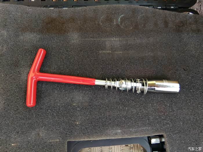

买火花塞送的套筒扳手,对于B50的火花塞,完全用不上。
发动机舱盖,把它往上提,取下来。
先找点火线圈,然后顺四条缸线,依次找到四个火花塞的位置
