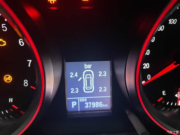

里程干到快四万公里了。

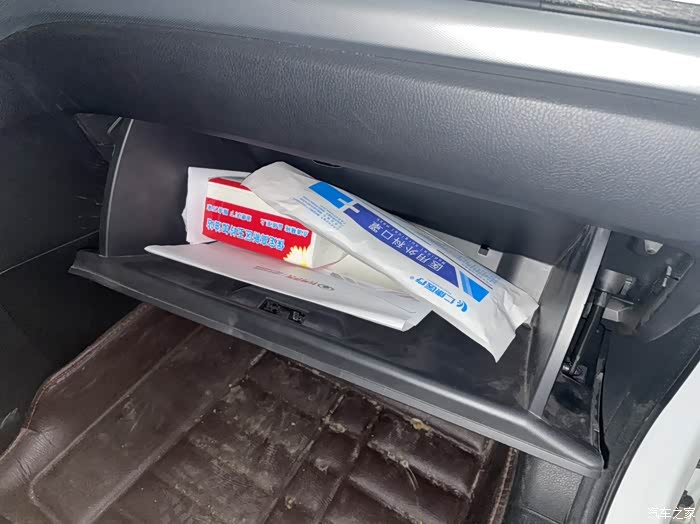

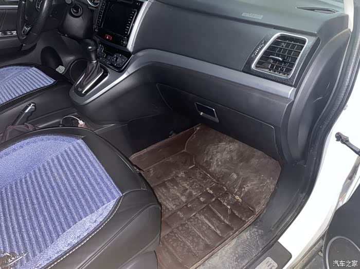

空调滤芯在副驾驶侧杂物盒的里面。
清理里面的东西,疫情期间口罩车上常备,以备不时之需。

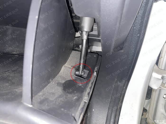

打开杂物盒以后,需要注意先拆卸右侧的阻尼,把固定点向右边一掰就出来了,不要用力过大。
拆下来是这样的。
