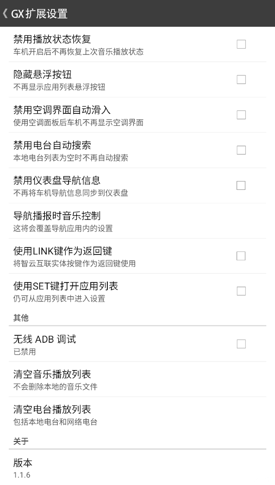

目前实现了下列功能:

在模块页面中,可以看到列表中已经出现了 AutoflyEx 选项,首先点击右边的复选框,确保是勾选状态。
然后点击 Autofly 文字,打开第一步所示的界面。开启所需要的功能后,进入 Xposed 重启车机后生效。
