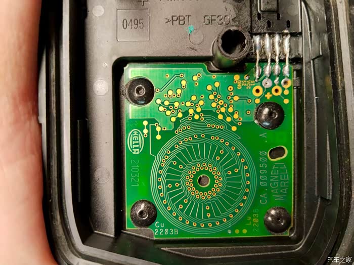

3、空调故障: 开了20天又出新故障了,空调突然失效不制冷了,再去熟悉的那家汽修店检测,还是报节气门故障,我说你上次没修好吧,他说又不是一个症状,这次坏的是空调,你现在的动力不是没问题么。我说继续维修,他说不确定是否节气门问题,让我去4S店再检测下,检测结果一样要求换节气门收费1800,太贵开走回家。从咸鱼上搜拆车节气门,发现很多维修节气门的都是断线,不修对不起我的T12烙铁,遂自己动手拆修节气门,拆开一看果然有两根线根本没焊上,处于虚接状态,用镀锡铜线重新加焊后一切恢复正常。动力也足了!空调制冷效果从来没这么好过!(我怀疑买来新车没开多久就出问题了,因为好多年了空调制冷效果都没这么好过)行车电脑检测到节气门故障,会主动停用空调,修好节气门空调自行恢复!
3
