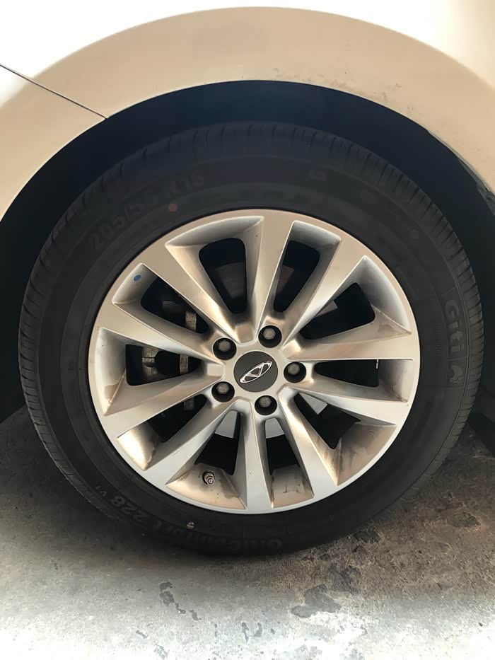

16r轮毂更换报告
更换原因:
1.开久了外观注重度低,上下班柏油小坑路太多,减速带10几个,舒适度太低,快了颠的飞起来,慢了急死人!一路咕噜噜…对于我这种,改灯,改后背箱开启,加低音,加胎压监测,加车机,技术实用强迫症患者是不能忍的!减震弹簧,这方面还是不动底盘了!
2.
1.5 l加板车悬挂,配17 50轮胎,除了视觉效果,其他没啥用!不是说不好,只不过针对实用派,确实是累赘,17 50 205轮胎,贵,比16 55 205,贵了一倍,加之胎宽一致,加速刹车性能是一样的,过弯倾斜度比50的差一点,1.5L的莫非要100过弯?50速度转弯我都快甩出去了,性能过剩,丢弃!
轮毂选用:
优选艾瑞泽7,毕竟原装轮毂,至少国内一线品牌代工,尺寸完全一个,换上就能用。可惜,搞了好久各种原因没买到!淘宝原厂也要接近500。二手货,不会再用佳通轮胎了,带胎买有点吃亏-总而言之各种原因没买到!
后来选用改装厂轮毂,也就是国内2-3线品牌,很多都是4s店的副厂轮毂!优点便宜,美观,什么变形金刚,雪花,旋风之类的!
缺点:尺寸不完全匹配,前面帖子有提过,ET值可以小,尽量不要大,小了凸出,大的干涉,垫垫片的话中心轴会减少接触长度,艾瑞泽5 ET45,35-45都可以用,最多凸出1cm,有可能会多甩泥!其次是中心轴尺寸,有差别没关系,有轴套,小变大,艾瑞泽5是65.1,可以选用75的都行,套个圈!
轮胎选用:马牌cc6,原因比米其林便宜,舒适度高,没有用uc6和mc5,我这用车少,一年不到10000公里,不讲就耐磨度-
网购轮毂,品牌米?,1300
京东轮胎,469x4=1876,包安装.
更换:插曲,下班取快递,去安装,安装点下班,咨询京东,可以自行选取,出事4条密码就可以!第二个安装点下班,等不到周末了,再找第三个安装点,这时候是有点烦躁了,路边停车(非激动车道),去问下班没,不知道怎么了,开车门撞人了,刚开了一个缝,没来的及看呢!撞了,恨啊!下车道歉,认错,赔钱,还好别人没摔倒,万幸给了100块别人接了!万幸,汽修店学徒在!
  开工:
拔胎,拆胎压,换气嘴
这学徒,手毛躁,拔胎把胎压监测压断了! 还好能修!
最终还是完成了
使用效果:1.小坑震动,胎噪改善很多,大坑该歪还是歪,声音小一点.
2.减速带颠簸度减轻很多,轻微咚咚!
3.水泥路改善最多,声音小,接缝处不会爆爆的响了!
好了,要改装的小伙伴们抓紧了!

发表于 2018-3-6 11:59:56
苏州车友7140174 2018/03/06 11:57:05 发表在 地板
固定螺丝换了吗,中心孔有用变径圈吗
螺丝没换,昨天急躁忘了这茬事了,一会问问卖家!变径圈必须有
发表于 2018-3-6 12:06:18
苏州车友7140174 2018/03/06 12:01:00 发表在 6楼
改装轮毂用的螺丝一般都是锥形的,原车都是半球形的,要换
免得被卖家忽悠,我晚上拆个螺丝看一下沉孔
发表于 2018-3-6 12:12:18
苏州车友7140174 2018/03/06 12:09:19 发表在 8楼
最近我也在看想换轮毂,艾7 A3的,4S店报价600,网上都是副厂的,原厂都要500左右,副厂的有点不放心,纠结
个人认为,我们不是性能车,1.5l能开多暴力?副厂也是在4s店卖的!
发表于 2018-3-6 12:17:05
苏州车友7140174 2018/03/06 12:15:30 发表在 10楼
那换15的效果是不是更好点
里程表!!外径……
发表于 2018-3-6 12:23:36
苏州车友7140174 2018/03/06 12:21:30 发表在 13楼
这个不影响,195 65 15或205 60 15都可以,就是轮毂问题,不知道买哪个哪里买
轮胎宽度啊?我们原厂205,改16的也是205,可以说性能基本不变,你195 65 15,是不是跳跃有点大!
发表于 2018-3-6 12:28:43
苏州车友7140174 2018/03/06 12:26:10 发表在 15楼
车门框标签有说这车可以用3个规格型号的轮毂轮胎,195 65 15 .205 55 16.205 50 17.何况最低配就是15铁轱辘
厉害了,我的哥!说明书我都没看过,更不知道门上还有牌子!先不说美观问题,胎宽决定了稳定性和刹车距离!借鉴…
发表于 2018-3-6 12:34:17
苏州车友7140174 2018/03/06 12:30:12 发表在 17楼
你的轮毂可否给个链接
你可以参考,一下,品牌米罗,工艺低压,产地浙江永康,店铺:车行天下 老板话多的狠,别听他扯就好了
发表于 2018-3-6 12:51:10
Beyondklf 2018/03/06 12:49:59 发表在 20楼
换了之后年检能过吗?
理论上找黄牛没问题,以防万一,我留下了原厂轮毂!
发表于 2018-3-6 13:02:39
苏州车友7140174 2018/03/06 13:01:35 发表在 22楼
验车只看同轴轮胎花纹是否一致,其他不问
这个我也知道,就是不知道怎么理解这句话
发表于 2018-3-6 13:06:26
苏州车友7140174 2018/03/06 13:04:17 发表在 24楼
不管轮毂有没有改,同轴轮胎必须型号大小花纹一致就可以
意思是,前面轮组,和后轮组轮胎一致就好!岂不是我r17套可以出掉了?妈的,现在座位上2个,后备箱2个呢!
发表于 2018-3-6 14:41:49
一顿不吃也不慌 2018/03/06 14:31:11 发表在 28楼
我也换了,说实话舒适性并没有很大提升,还是减震不行
我们是换轮毂,一方面是扁平比,另一方面因为换轮胎便宜些!你用佳通肯定不行了!而且我们换的是马牌最软的轮胎……
发表于 2018-3-6 15:38:54
uliang8 2018/03/06 15:37:00 发表在 31楼
我换了195-65-15的静音胎,效果杠杠的
上15的了??你厉害了,我看就等有人改避震器了!
