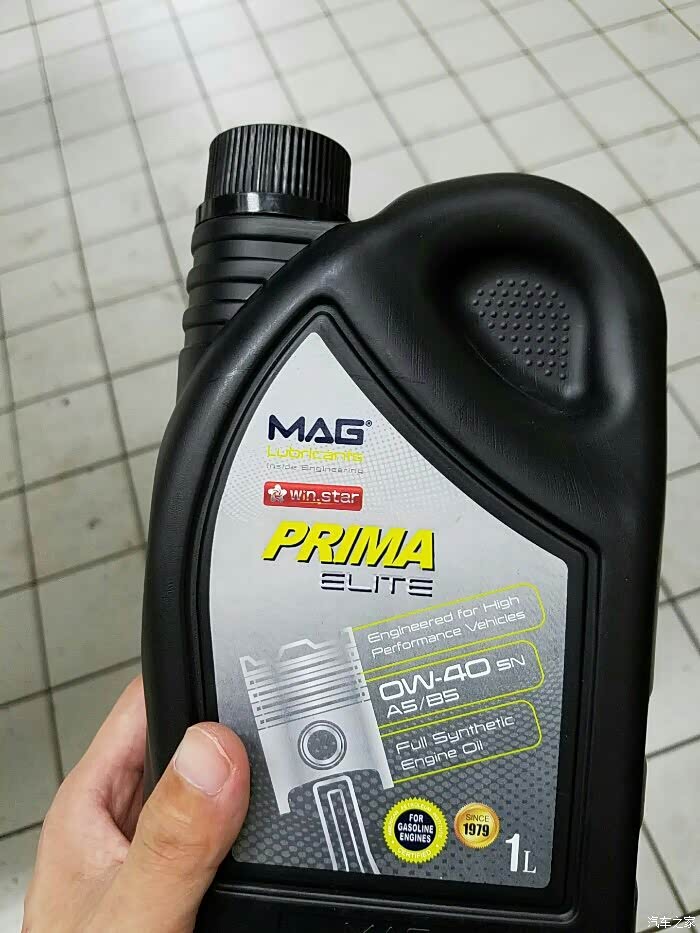

这个曼高机油怎么样?
因为想用下0w-40的油,4s没有别的就只有这个,有知道这个机油的大神吗?

醉清风98 2017/02/03 15:37:05 发表在 沙发
杂牌机油。不是很好。为了利润最大化的小众品牌、。不建议。看看金美孚有没有
已经加进去了,只能开一个周期看了,只有壳牌和这个,壳牌那个5W-30,开高速就少一格.....

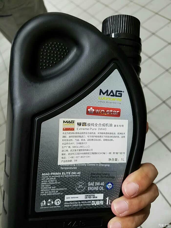

heavyer 2017/02/03 16:01:07 发表在 地板
牛逼啊,一款号称满足ACEA A5/B5的0w40机油,同时还能满足vw502/505和MB 229.5,这公司牛逼到敢保证HTHS是,并且一定是3.5,不高一分不第一分,否则怎么敢宣称这么矛盾的认证标准。好吧,这么说吧,MAG Lube这个牌子和公司是确实存在的,这个公司的5w30,且仅限这一款5w30,是确实有可以查询到的奔驰认证的。 别的么,就只能嘿嘿嘿嘿了。但是一款同时满足A5/B5和MB229.5(大致基于A3)的0w40,我只能说,嘿嘿嘿嘿,太不讲究了。
不会是假油吧,这个图我是网上找的,我当时忘记拍了,但是印象是一样的

heavyer 2017/02/03 16:19:46 发表在 6楼
应该不假吧,这种小牌子谁吃饱了去造假。 只不过小牌子么,本来也不怎么讲究罢了。 在我看来,假油《小牌子《大牌真油
只能先跑跑了,都加进去了,4s只有这个....
