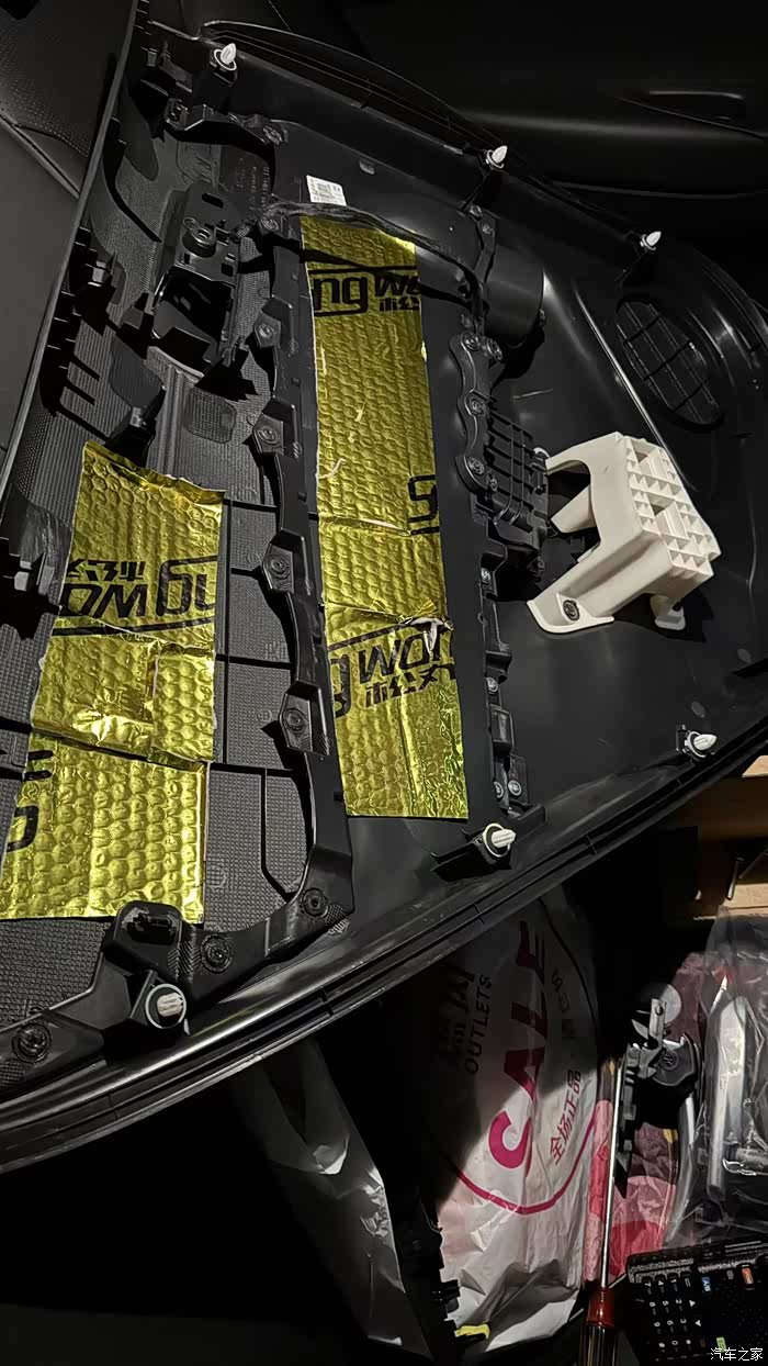

买了4个车门喇叭,之前装了两个高音,这次只换车门,
买了四门金属拉手,
拉手位置灯,
买了车门降噪贴板,
这个周末拆车门,装上这些东西,

动手安装了车门防震,
同时更换了四个车门音箱,

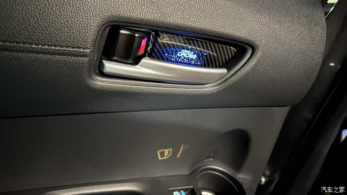

安装了门窝灯,
更换了四个银色门拉手,

1,车门都是三颗螺丝,开门把手处一个黑色,关门拉手处两个银色,拧下螺丝之后,从车门下方有缝隙的地方,用力拉内门板,下面都是卡口,拉开之后,向上提,就拆下内门了,
2,拆门板,注意小心谨慎,拉手是两根钢丝,跟拉手一起取下来,
3,更换喇叭,原车喇叭有卡口,在上方,拆下的时候,拉喇叭下沿,就下来了
4,原车喇叭真是单薄,磁钢很小,我只换了喇叭,没换功放
5,前门两个喇叭,旁边有个椭圆空,用胶皮封着,刚好可以穿喇叭线,后门开口较多,不需要单独找穿线位置
6,内门拉手,找了一下,说是有金属的,比塑料喷漆贵50块,买回来发现也是塑料,退了买塑料,看了4S店里的锐放和陆放,也是塑料喷漆
