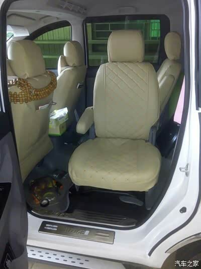

先上成品效果图

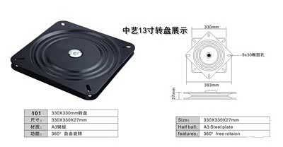

重要零件准备,某宝几十块搞定,你懂得
焊接部分,因为边角不够宽,所以如图所示接上一段,再如图标注处用来压住,不过只有压倒一边,靠垫圈承受重量,当然,也可以这样,往下看
去钢材市场买两斤铁条,宽度可以3*33厘米,长度跟转盘一致

第二排和第三排之间空间展示
两人对面坐下,膝盖空间绰绰有余

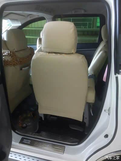

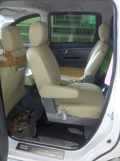

第二排后转效果
第二排侧旋转背靠背
第N个姿势——脚伸到车门外

来果 2016/08/25 10:04:30 发表在 地板
转盘要设置锁止孔,不然的话转弯的时候可能座椅会转动不安全!
用一颗螺丝上在不用的空上就固定了

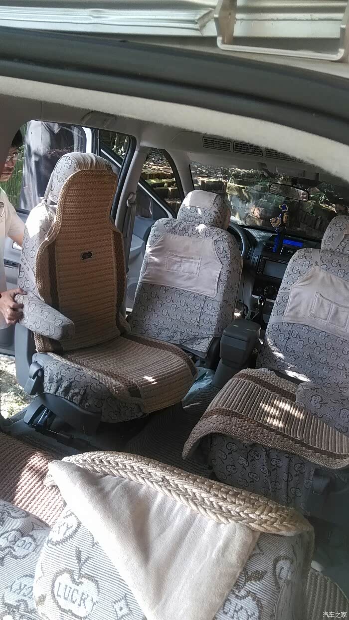

深圳车友5383443 2016/08/26 18:13:41 发表在 27楼
我的一个座椅改成双滑轨。左右前后可移动
左右移动,有什么作用啊

深圳车友5383443 2016/08/28 21:23:03 发表在 38楼
边上去后面坐方便多了,不影响中排人员
那挺方便的!不错的改装
