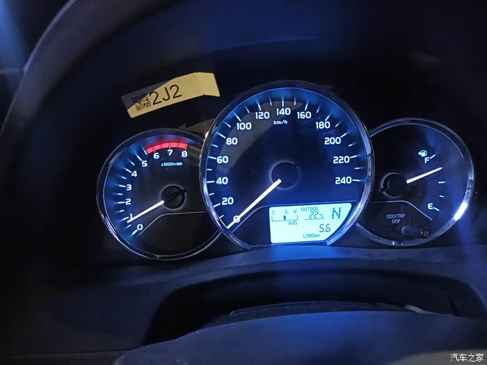

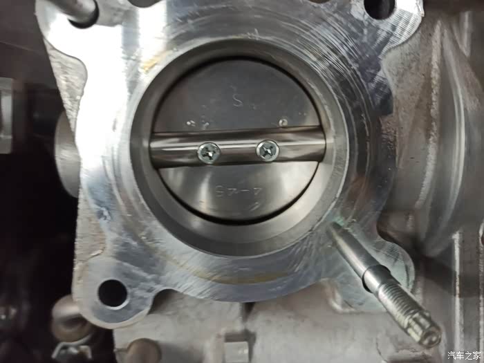

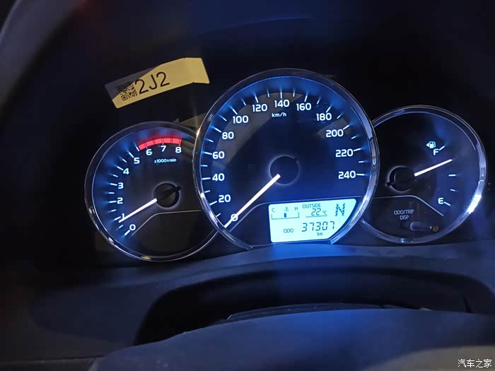

18款卡罗拉目前3.7万公里。表显油耗5.6,实际测试油耗5.7,开车比较佛系转速很少上2千转省油,油耗很可以,当然与混动没法比。上次保养前发现刹车油增多,和停车时转速在700-900跳动,在保养时要求更换刹车油和擦洗节气门翻板,发现节气门里面和翻板背面有很厚的黑焦油。
翻板上下口有黑焦油,里面内壁和翻板背面,可以用手翻转这个翻板查看。

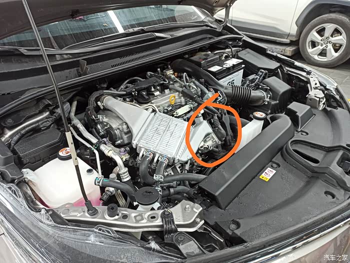

节气门就在这个位置
