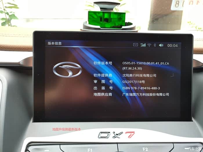

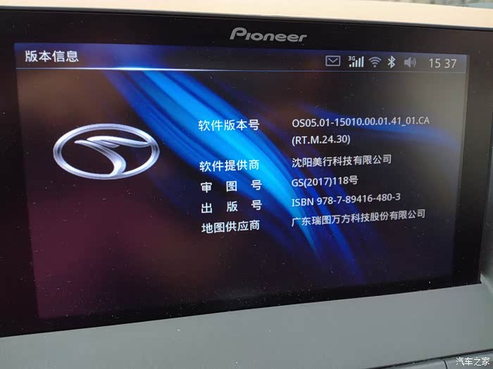

1、地图来源需要付费100-200元(之前升级过的需要激活码),有兴趣的在某宝搜“DX7地图升级”,只有一家,交易是真实有效的,不必担忧受骗;觉得手机导航好用的车友请无视本文,因本人不习惯甚至讨厌手机导航才花这个钱,导航升级后很多新路在上面了,电子狗也全面很多,是否参考,全凭个人兴趣,请勿随意褒贬;
2、教程:
第一步:根据店主提供的百度网盘链接下载升级文件到电脑(提示:必须注册百度网盘会员,否则5.6G的文件你根本无法下载)
第二步:在电脑解压升级文件压缩包,一共三个文件包(其中地图文件需要解压密码,找店主要)

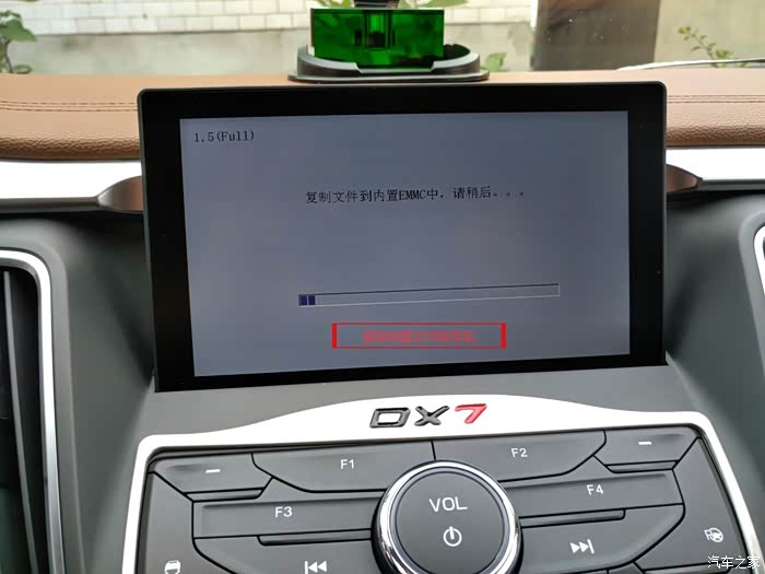

第三步:打开解压后的地图文件夹,准备一个空白8G空白U盘插在电脑上并格式化,点开文件夹内东南DX7数据制作程序后按软件操作界面制作升级数据盘;

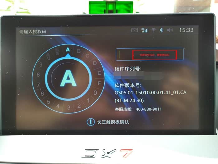

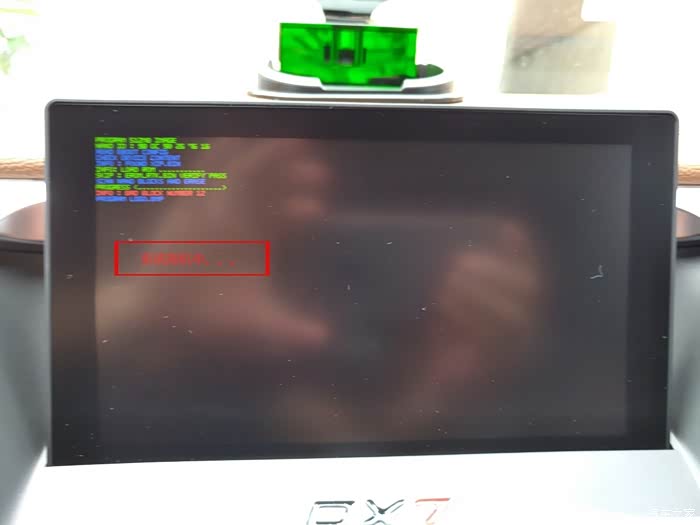

第四步:将制作好的升级数据盘插在右边USB接口(车子必须发动),显示屏界面显示是否升级,点“是”,20分钟后升级成功,进入输激活码界面(店主提供,需要提供激活界面照片给店主,店主根据你的设备码提供激活码),从来未升级的15款车子应该是直接激活的;

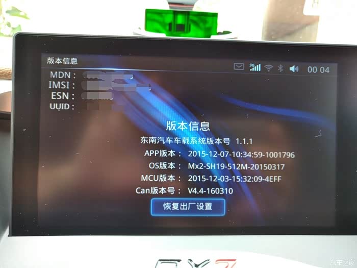

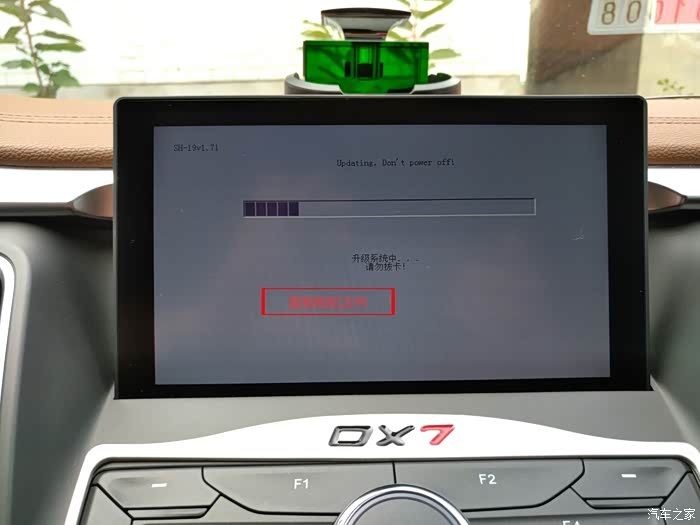

第五步:升级车机版本,已经是4.4版本的车友不需要。过程是将前面升级地图的数据盘格式化后,将解压后的主机升级文件考到U盘,插右边USB扣,点“是”,升级成功后会重启,升级后音响改观较大;
特别注意:对下载和拷贝文件的完整性必须仔细核对,U盘务必选稳定性好的使用,否则会把车机变成砖块!!!!
升级开始--复制地图文件到车机
升级成功输入激活码界面
升级后的版本信息
升级车机--拷贝文件
刷机进行中
升级后的版本信息

发表于 2017-8-14 09:21:15
smilingmiss 2017/08/14 00:54:39 发表在 12楼
地图升级还附带音响升级?音响升级什么?编码优化?
版本升级,查看车机版本信息,已经是4.4的不用升级,新款车机版本号可能不一样的。
