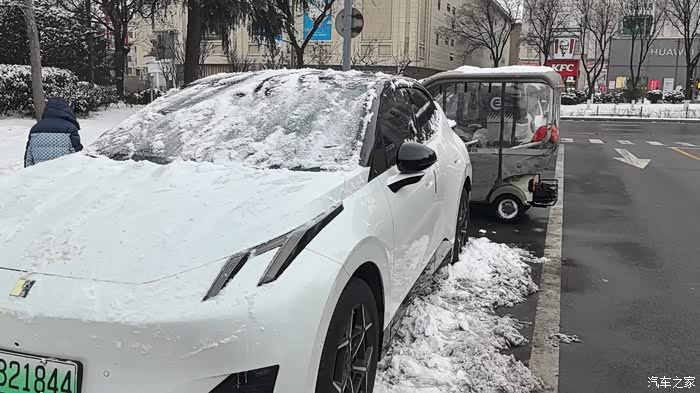

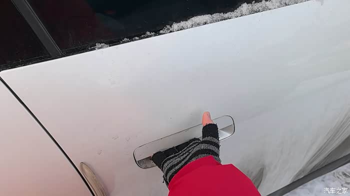

众所周知,无边框的车门在打开的时候,车窗玻璃需要先降下半格才能打开,如果下雪天车窗玻璃被冻住的话,它就无法降下,从而导致车门无法被打开,如果车窗没有降下的时候强行拽门,有可能玻璃会被拽断。

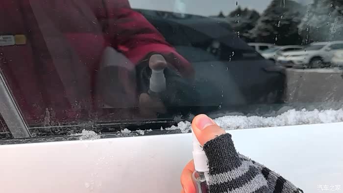

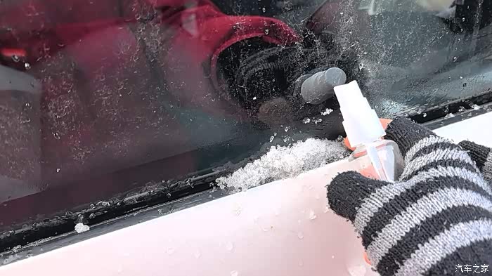

大家可以选择在出门前10分钟、 20分钟打开除霜功能,根据积雪已经冰冻的程度适当延长除霜时间。如果没有及时打开除霜功能,像早上比较着急上班的情况下,可以随身携带酒精对车窗缝进行喷洒除冰。去除掉大部分的冰之后,剩余的粘连靠开门的电机就能拽断了,从而车门也可以轻易打开。
像我本人会在后备箱的下沉空间里放一瓶95%的酒精,如果随身忘记携带的话,后备箱是无论如何都不会被冻住的(注意:夏天切记车内不要放易燃易爆物品)
