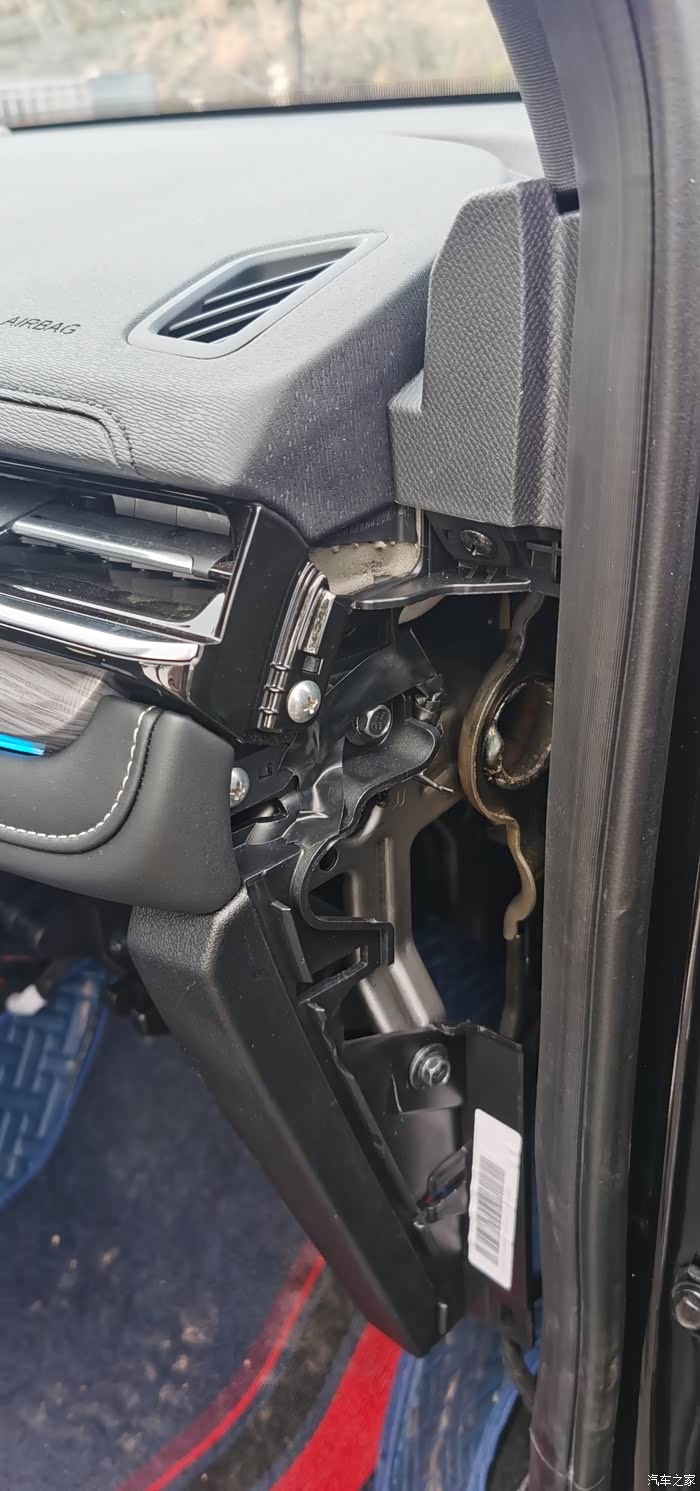

第一步:装中控台右边的

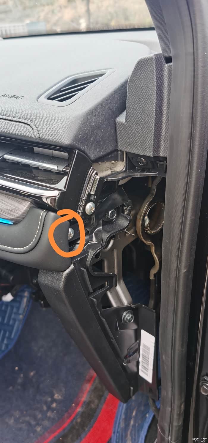

拆开右边中控台侧饰板
如下划圈的螺丝
大力出奇迹,把包覆的那个饰板拆了

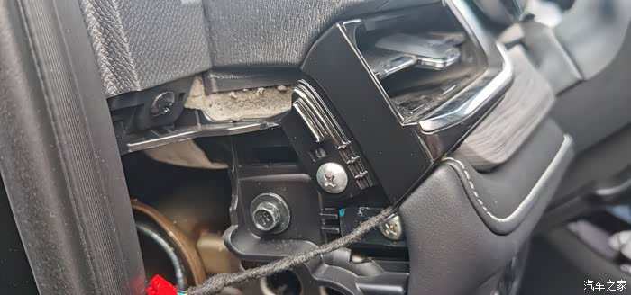

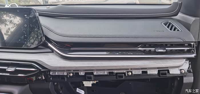

装上灯带,左边挨着启动键下缘,中间出风口下缘,右边到拐弯处长的灯带剪掉,从左边开始卡,一边卡灯带一边压,供电从右侧进

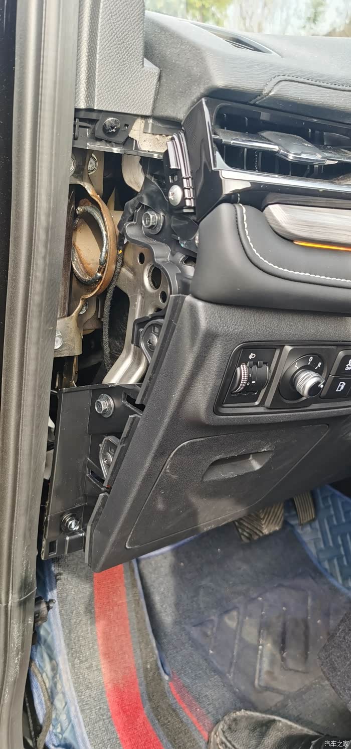

第二部:装中控台左边的
拆开左边中控台侧饰板
取下途中划圈包覆的饰板螺丝,大力出奇迹
拆下饰板,后边两颗螺丝拆掉,装上灯带,长的剪掉(左边进线)
接下来布线,扎紧
