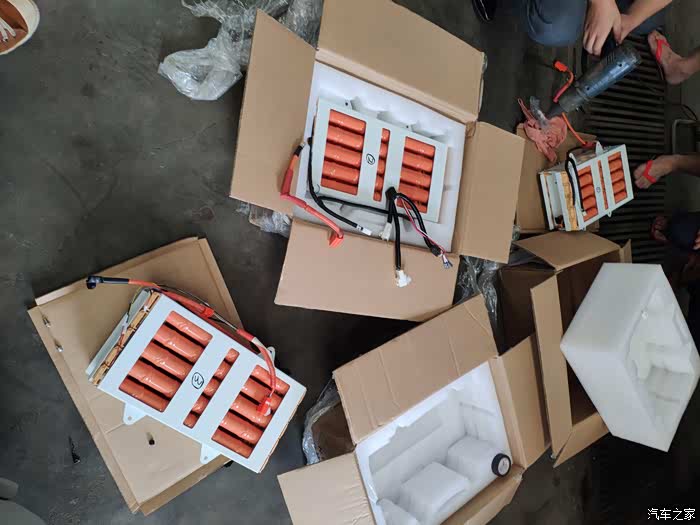

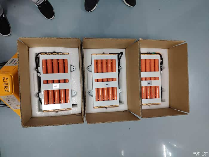

混合动力电池发货状态,全新镍氢动力电池
抵达现场:现场包装比较牢靠,现场进行安装指导,客户要货要得急,线束没来得急固定,现场进行线束固定,防止安装过程中把线束压伤。

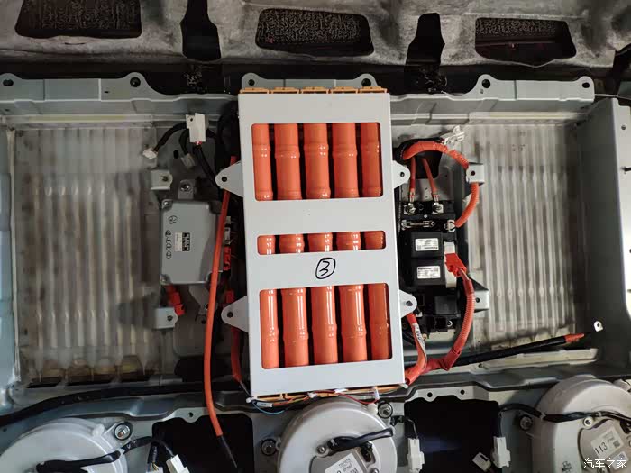

将温度线进行固定好,并用扎带进行紧固
线安装中间③号电池箱,放入,轻拿轻放
混合动力电池拆下,电池箱体钣金件、电器件,看上去比较新,客户保养的很溜

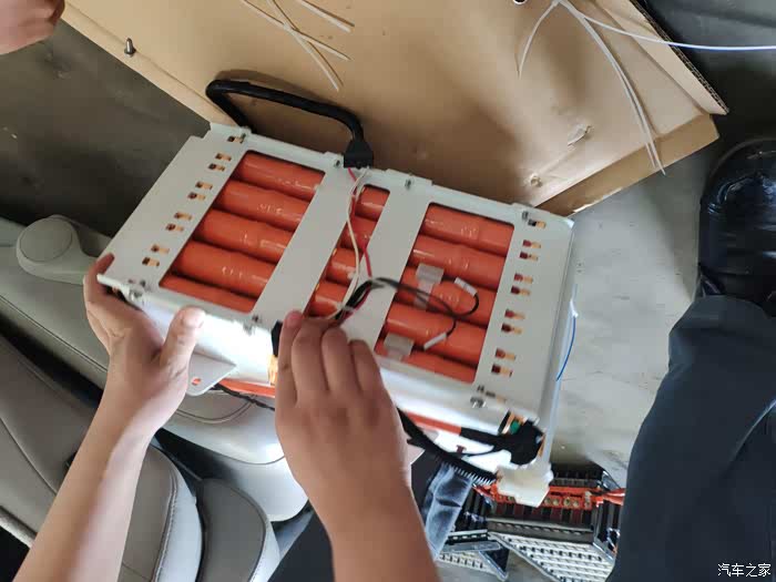

抬包小技巧,可以轻松放入,把动力线束做好防护

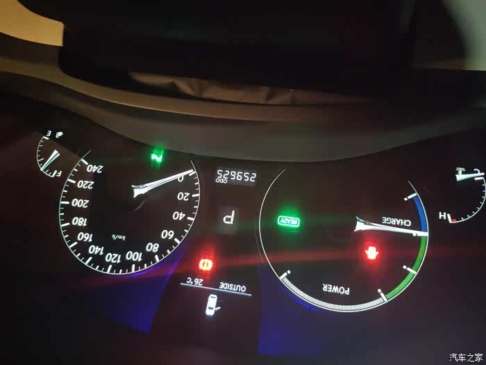

进行试车,车内保养的很好,坐在里面和新车一样,充放电正常
来张照片合个影 跑车跑了 十五公里行驶正常,能正常熄火,红灯可跑一大截纯电行驶,驾驶感受很好
