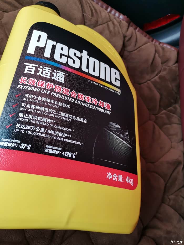

看论坛的朋友大部分都买的这款防冻液   而且评价也都很好   还听说可以和各种颜色混加   所以最后决定在途虎上以89元的价格购买了此款   以前没有在网上购买过此类车用品

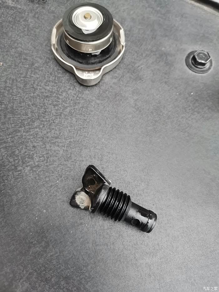

车子开回来冷却了2个小时左右  看下水温已经降到最低   马上打开机舱盖拧开水箱盖和放水螺丝

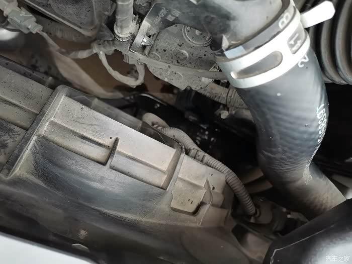

由于没更换过防冻液  第一次操作所以在找放水螺丝的过程中耽误时间最长  虽然论坛的朋友很具体的图示过   但具体操作的时候还是要自己去找   找来找去找了好几回   后来才发现他就在风扇的右边

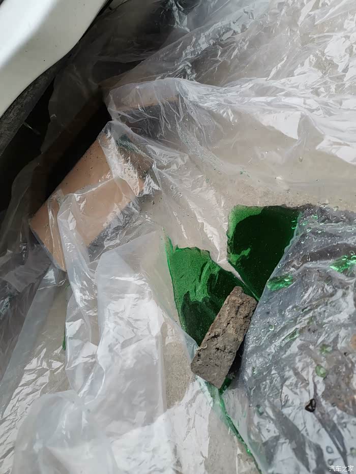

提前准备了大塑料纸  防侧漏  环境保护人人有责  2.5年放出来的是深绿色   滴滴答答滴了一段时间后把副水箱也放干净(副水箱比较简单  管子拔下来就可以了)放干净后放水螺丝拧上

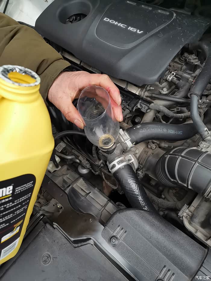

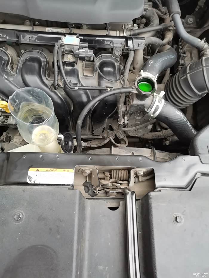

自制漏斗方便简单实用 主水箱加满为止    旁边皮管捏一下在加一点   最后副水箱加满(L—F之间  稍微超一点也没关系)
 最后副水箱加满(L—F之间  稍微超一点也没关系)启动发动机一会儿 关闭后看主水箱水位低了再加一点   盖上盖子  出去跑了三公里   回来又补了一些    看水温和热风都正常  ok 完毕。
