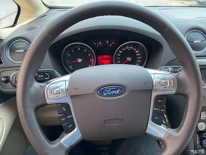

1定速巡航明明有,但是不能用,开启的时候屏幕会提示一下这个功能马上就消失了,至今没有解决obd电脑显示的是没有定速巡航模块

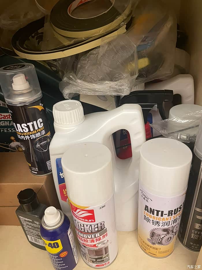

2新车到手内饰精洗300元,加上自己买了很多洗车的东西还有洗蒸发箱的杂七杂八700元左右,比较爱车,能洗的全都洗,也买了一些用不到的东西

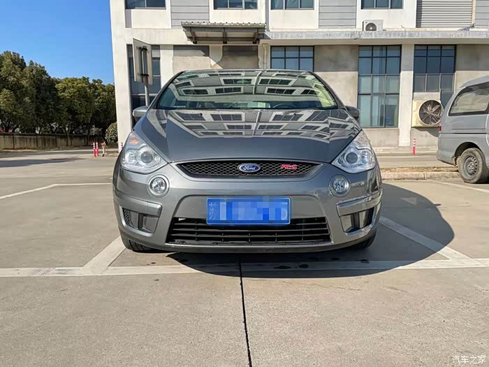

13前后福特标颜色不好看了,自己买了贴上加上Rs标和环保标,200元

18插一句,我对车里异响是最看不下去的,几乎有声音我都会想办法解决,就比如尾门异响,用胶带把尾门锁扣缠一下就解决了,车友们可以多沟通一下异响的问题。
