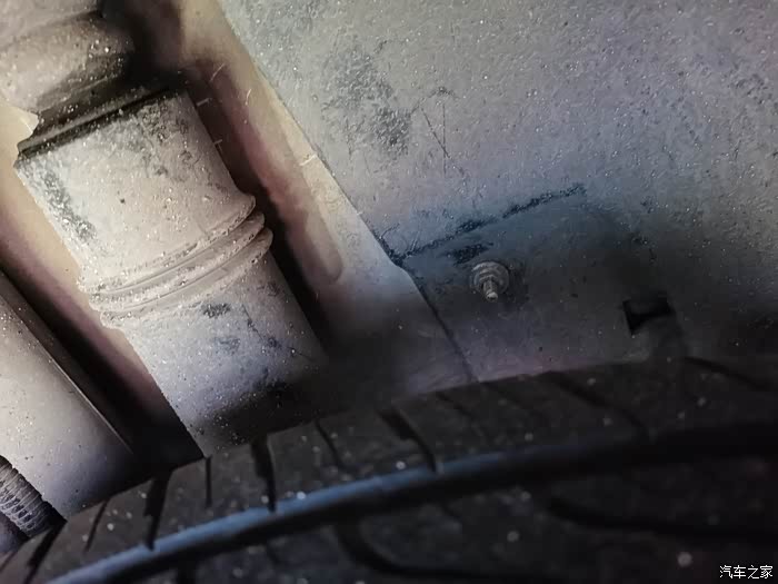

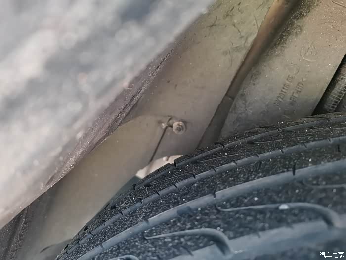

   加装灰滤也不用卸轮胎,把这几个螺丝卸掉,卡扣拆掉就好了。
用平口翘

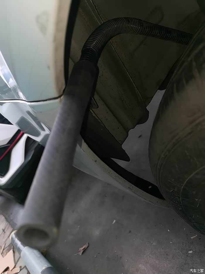

取一段下来,用力往里面怼
加装后就这样,之前在专修店,说不能改装成c4世嘉的灰滤,太坑了

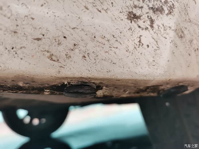

开始用钳子拧一直打转,自己就直接翘出来的,大力出奇迹,要用一个钳子夹住塑料垫片,一个钳子拧螺丝
自己用铁螺丝拧的
