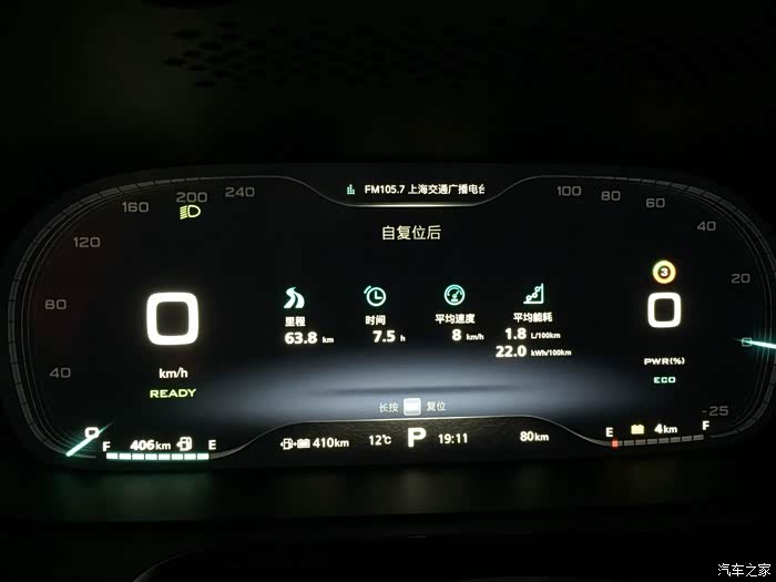

    荣威eRX5提车已两周,关于这车的优点就不多说了,相信选择荣威混动版的车主越来越多说明了这款车在魔都的优势。我觉得最大的可圈可点之处是油耗真低,我第一次加满油,充满电,按仪表盘显示纯电可开63公里,用油可开407公里,总共就是470公里。第一天开车上路,市区里开开停停,使用ECO模式,尽量用电,并将能量回收级别上调到3级。一天上下班用到没电,跑了63.8公里。一周下来每天充电,基本没有用油,综合油耗显示为1.8升/公里,这个还是很令人满意的!
这是第一天上下班的仪表显示

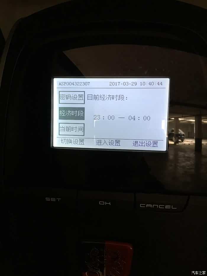

1.荣威充电桩有定时充电模式(所谓经济模式)。这样就可以利用上海电力的谷段时间(晚上10点到次日6点)进行充电,电费便宜一半,可以帮大家省银子。一开始我不知道,还淘了个时控开关,其实没大必要。

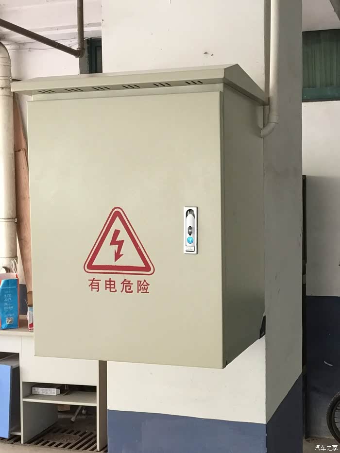

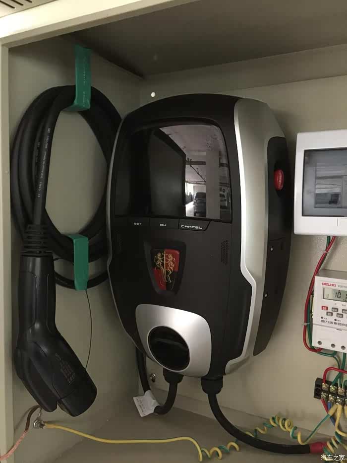

专门安了个充电栓的窝
荣威的栓比某迪强多了
可以预设充电时间

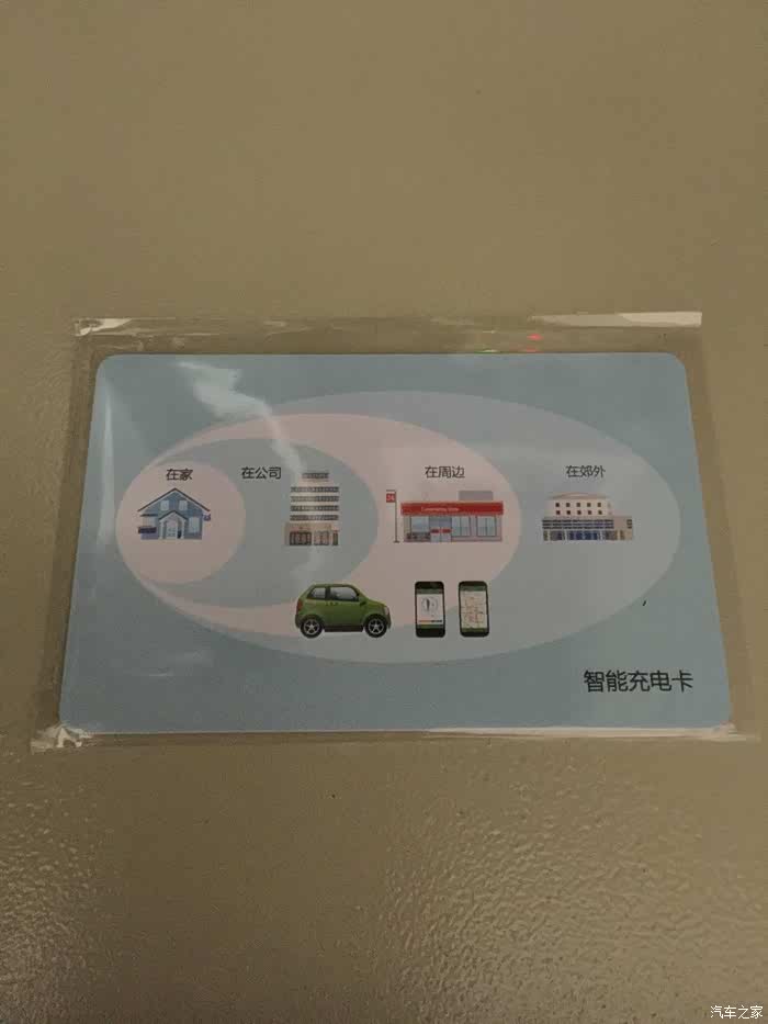

2.荣威充电桩必须使用配套的充电卡接触刷卡后,才能点亮充电桩,正常使用进行充电。虽然可以不刷卡,按预置的密码也可以点亮充电桩,但不会正常充电。我就有一次用密码点亮充电桩后,屏幕显示是按预设的晚11点开始充电。第二天一看根本没充,晕倒……但重要事再说一遍,一定要刷卡再充电。这是不是充电桩的一个BUG呢。
重要的充电卡,不知公共电桩是否也要用它

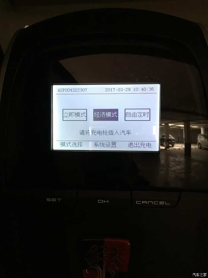

3.充电卡刷卡与插充电枪也是有先后顺序的不同。先刷卡可以选择不同充电模式,有三种可选,一是立即模式,二是经济模式,按设置好的时间段进行充电,三是自由模式,自行设定充断电时间。如果先插充电手柄,再刷卡,就无法选择了,默认前一次的模式充电。
三种充电模式,可以选择
还有一个问题,我不确定,荣威充电枪是否有带锁功能?如有带锁功能的话,充电枪插入,车辆上锁后应该无法拔出充电枪,但我试过,在预约充电模式下尚未充电时,ERX5是没有锁止充电枪,可以拔出。但拔出后,充电桩是会断电的,如要充电需再次刷卡。这点认识,是我用血的教训换来的。因为一开始认为可能再次插入充电枪,会继续充电,就没有再次刷卡。后来第二天发现完全没有电,再次晕倒……
充电时是否就锁止,没试过,请群里大神帮助解答。我觉得这是一个要重视的问题,万一碰到咸鱼手没事干,拔了充电枪怎么办,充电枪是否还带电也有安全问题。荣威为什么没有考虑充电带锁功能呢!

你是立即充电模式吗?一般来说,第一次充电,需要先刷卡,在三种模式中选择一种模式,再插充电枪充电。以后的话,你如果都用相同的模式,也可以先插充电枪,再刷卡,那就默认用上一次的模式进行充电啦。

在设置中有一个预约时间的设置,就是你可以设定从几点开始充,几点结束。这个设置好后,你充电时先刷卡,就可以选择预约模式,再插枪就可以定时充电了。
