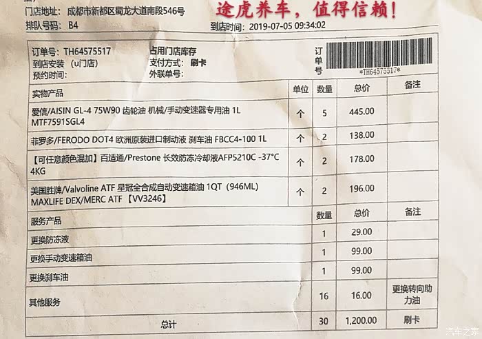

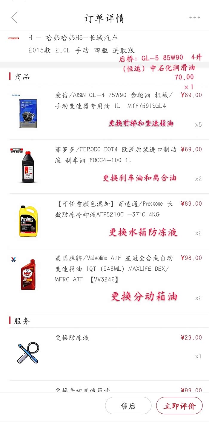

哈弗H5更换分动箱;变速箱;刹车油;转向系;离合油;前后桥!直接上图!各位听众仔细看哈!我是在途虎养车保养的!

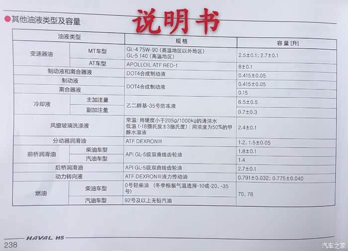

1:前桥和变速箱油换的爱信品牌:GL-4  75W90

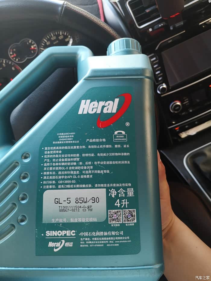

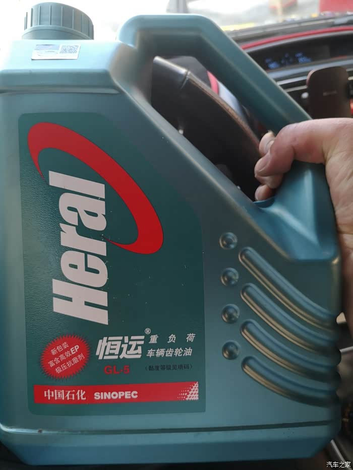

2:后桥油换的恒运中石化润滑油:GL-5  85W90
3:刹车油和离合油换的菲罗多DOT4欧洲品牌。
4:分动箱和助力油换的ATF美国胜牌自动变速箱油,
   质保期5年!
5:水箱防冻液(可任意颜色添加)百事通-37℃
  质保期5年!
                 大家请看图
更换项目
哈弗H5保养手册
途虎养车!更换的项目及工时费!
更换油图!
更换后桥油品牌!
更换后桥油的型号!
在途虎养车!
保养及工时费1270元
总结一下:前后桥、离合油、分动箱没有收我的工时费,后桥油途虎养车没有,自己到汽车批发市场。长城润滑油专卖店买的!还有58免费赠送!
途虎养车!值得信赖!

兄弟,变速箱油手册上写着不是3L么,为啥给你下了5L?
更换前桥和变速箱,没用完哈!还剩的有半瓶!

都是GL-5
不经常用四驱无所谓,偶尔用一下四驱!经常用四驱必须要用gl-5

前后桥都加GL-5的油,楼主弄错了吧。
不经常用四驱无所谓,因为经常用的是二区,爱信品牌靠谱一些,所以换的前驱,偶尔用一下四驱无所谓!

键盘烟灰 2019/11/04 23:02:03 发表在 24楼
前后桥都是GL5啊,你咋用的GL4的变速箱油
可靠点,其实无所谓哈!
