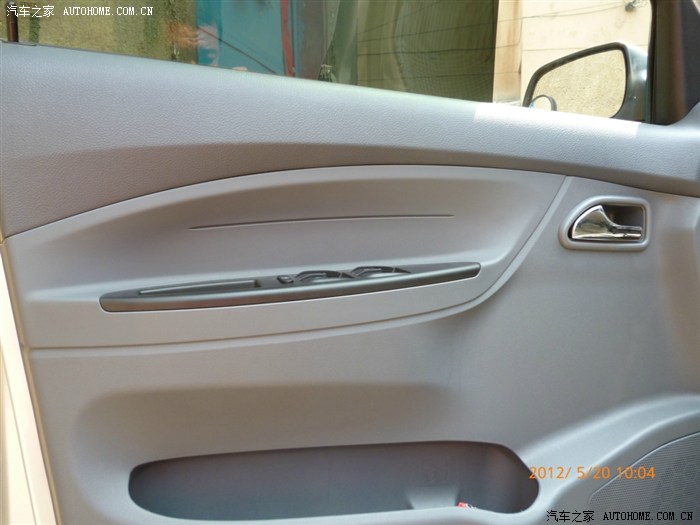

贴之前留个念,左前门
右前门

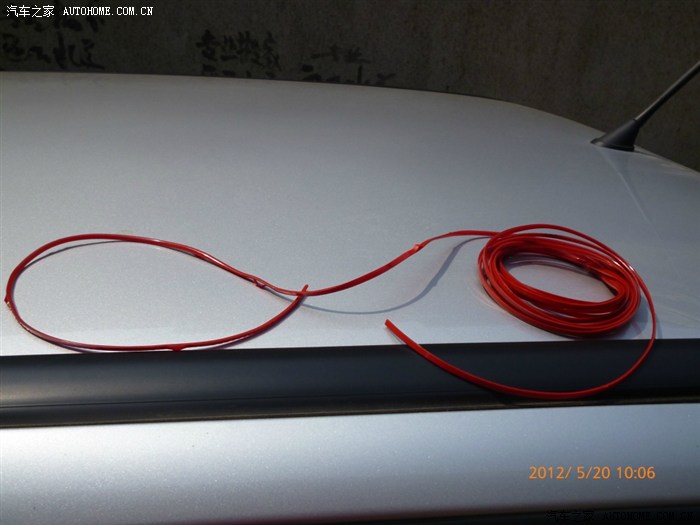

红色贴条
从这里开始

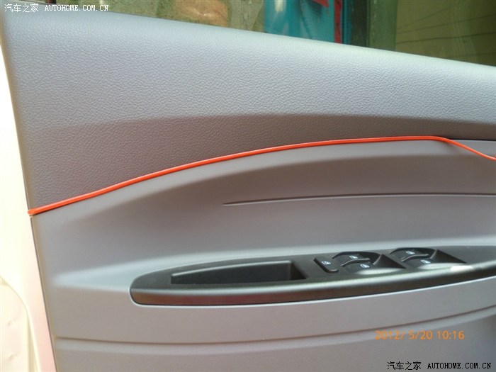

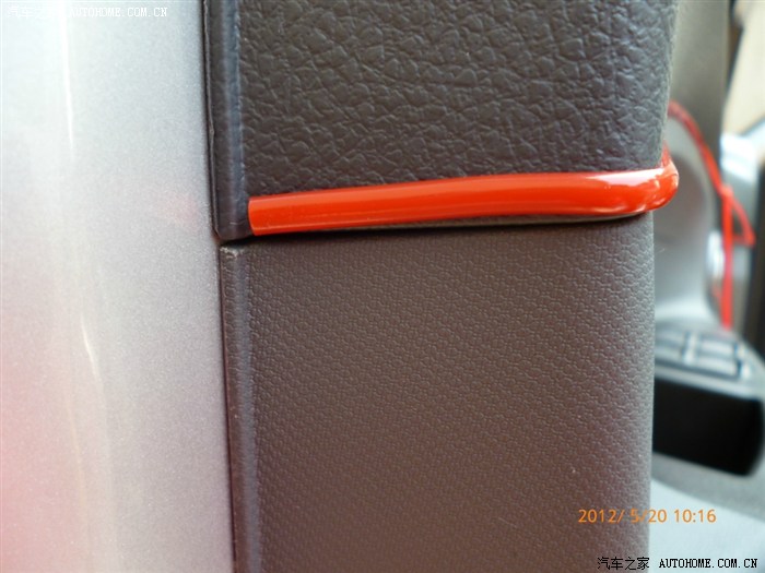

延着这条缝隙贴
 完成后的样子左前门
