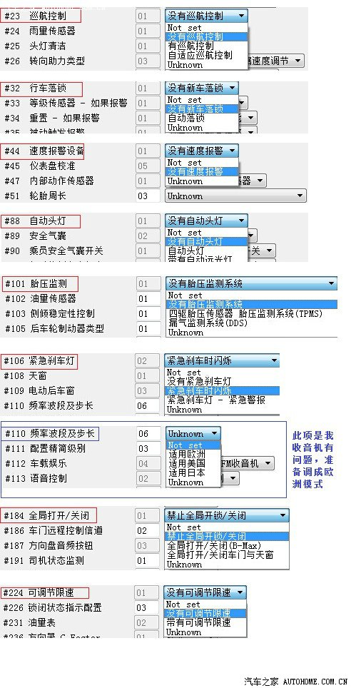

     第二天准备刷机,先按照客服给的网址下载了教程、驱动、FoCCCus0.8、scanmaster软件,观摩了几遍安装演示视频。教程上说有以下几项可以修改(根据需要更改):
1、 氙气软解14 02改00
2、 定速巡航23 01改02
3 、雨量感应24 01改02 (加模块才改)
4 、舒适开启eco功能27 01改04
5 、行车落锁32 01改02
6、 120KM 超速提醒44 01改03
7 、自动大灯88 01改02 (加原厂模块才改)
8、 胎压检测101 01改44 需要带行车电脑仪表和方向盘多功能按钮支持
9、 急刹车双闪106 02改04
10、 一键天窗184 01改03 (风尚的才改)
11、 舒适换气囊盖&多功能按键187 01改03
12、 LIM 限速224 01改02(要加带lim 的巡航开关)
13、车速限制:#43 (达到最高限速,踩油门会断油,速度上不去)
14、轮毂大小:#70 (有改轮框可改,避免仪表板误差)
15、改仪表底色:#172 要改成翼虎渐变底色的(原来是蓝色),那就172项把04改成08,不过sync 语音似乎会消失,请自行测试。这项我试过,没用。SYNC没什么影响。)
16、131前排安全带提醒。安全第一,最好别动
17、锁车鸣笛: #147 手动输入04
    我是2012年6月份订的车,7月份提车,2012款新福克斯1.6AT风尚版。整理了下思路,决定修改一下几项:定速巡航#23将01改成02,行车落锁#32将01改成02,定速提醒#44将01改成03,自动头灯#88将01改成02,胎压检测#101将01改成44,急刹双闪#106将02改成04,遥控天窗#184将01改成03,锁车鸣笛#147将01手动输入改成04,LIM限速#224将01改成02。
    下图是我整理的几个常用的修改项(FoCCCus0.8版里的选项):

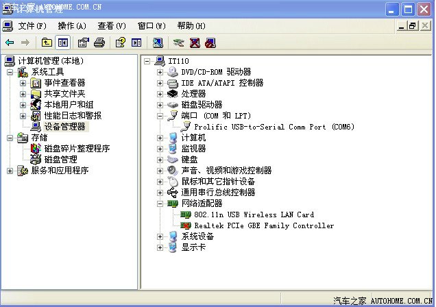

3.把ELM327插到笔记本电脑USB 口上,安装驱动程序,打开计算机硬件管理查看端口号。并修改位数为38400/记住com 口的数字
