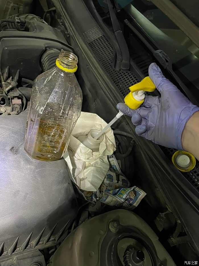

3、掏出清洗过的、干燥的“老公牌”洗洁精泵头,把油壶中的刹车油吸取到xx冰红茶瓶子中。尽量吸干净。

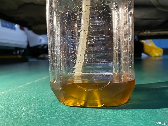

本次更换刹车油1升,DOT4规格,牌子就不写了,x东打折购入。此刹车油颜色是透明的(也见过有蓝色的),新旧对比明显。
xx冰红茶瓶,正好是1升的,便于观察排油量,避免后面油不够了。
你要再细致、考究细节,可以拿油性笔标出容量刻度
。 大概右(最远)后轮350毫升,左(次远)后轮300毫升,右前轮200毫升,左前轮150毫升。注意只是大概,实际看油是否清澈、是否有空气排出。

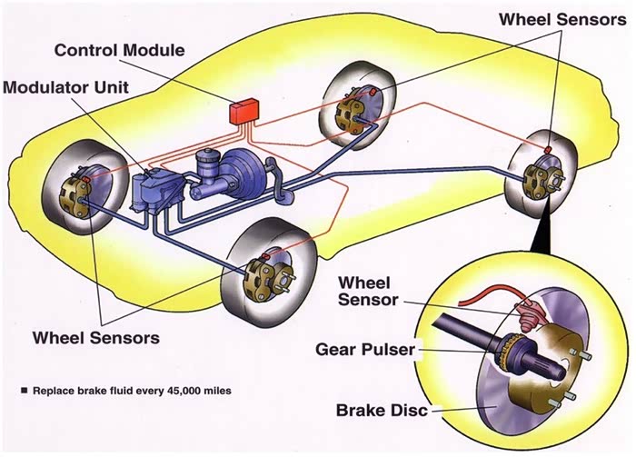

5、从刹车ABS泵的最远处的车轮开始排油、排空气。景程是右后轮。

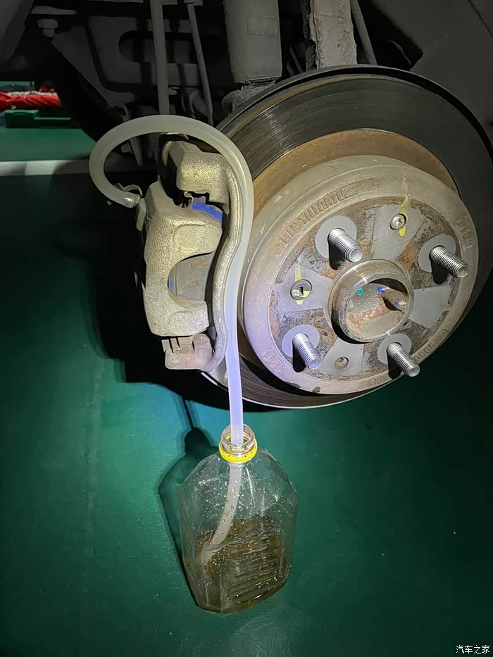

支起车身,卸下轮胎,扳手松掉排油螺丝,接上油管。
注意,车轮不是选择刹车油壶最远处,而是刹车ABS泵的最远处的那个。这个很多修理人员都人云亦云,按照刹车油壶最远处操作,这是不对的。
有的车刹车油壶在左边,刹车ABS泵在右边,这个时候就得从左后轮开始。
有人说没啥关系,不过看标题:最细致嘛!!咱们自己diy,注意细节,不然交给别人给点工时费不就完了。
特别注意:油管一定要先往上走,再下来。空气在液体中是往上走的,这样避免空气进入刹车管道,切记切记!! 有的修理店这里就不注意了,油管朝下

首先排右后轮,油管朝上再下来,避免空气进入
准备就绪,这时请祭出你的黄金右腿、无敌大力金刚腿,快踩刹车,慢放(利于刹车油从油壶单向进入)。
大概10到15脚,就需要往刹车油壶加注新鲜刹车油,油壶液位不要低于最低值,避免管道进入空气。
踩几脚,下车观察油的颜色、有没有气泡。 颜色清澈、没有气泡,锁紧分泵螺丝,套上防尘帽。就可以换到下一个车轮处。
