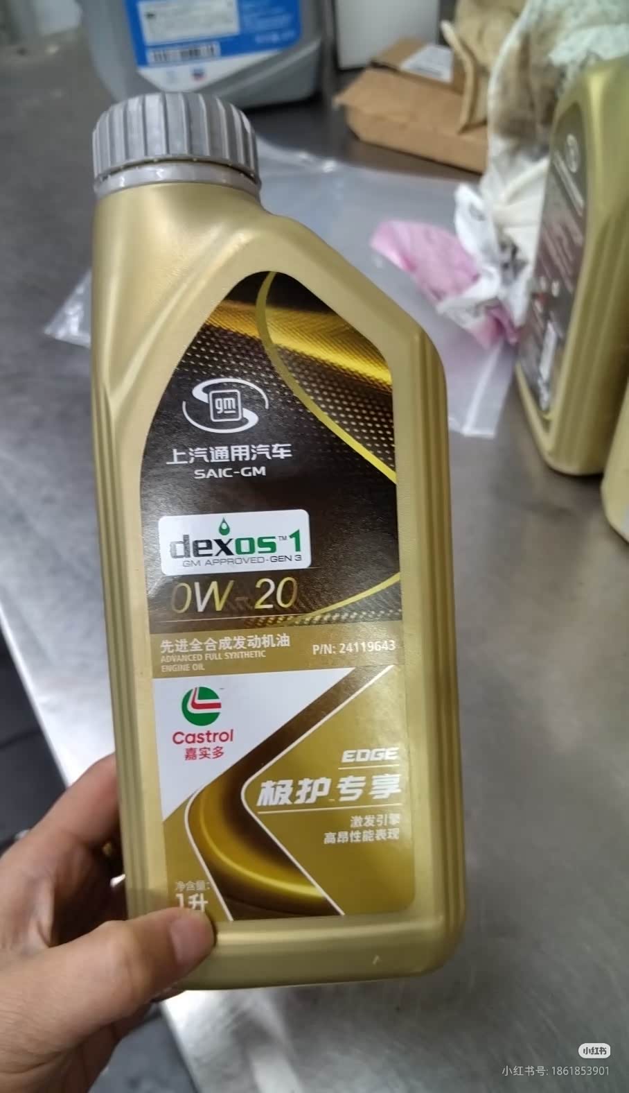

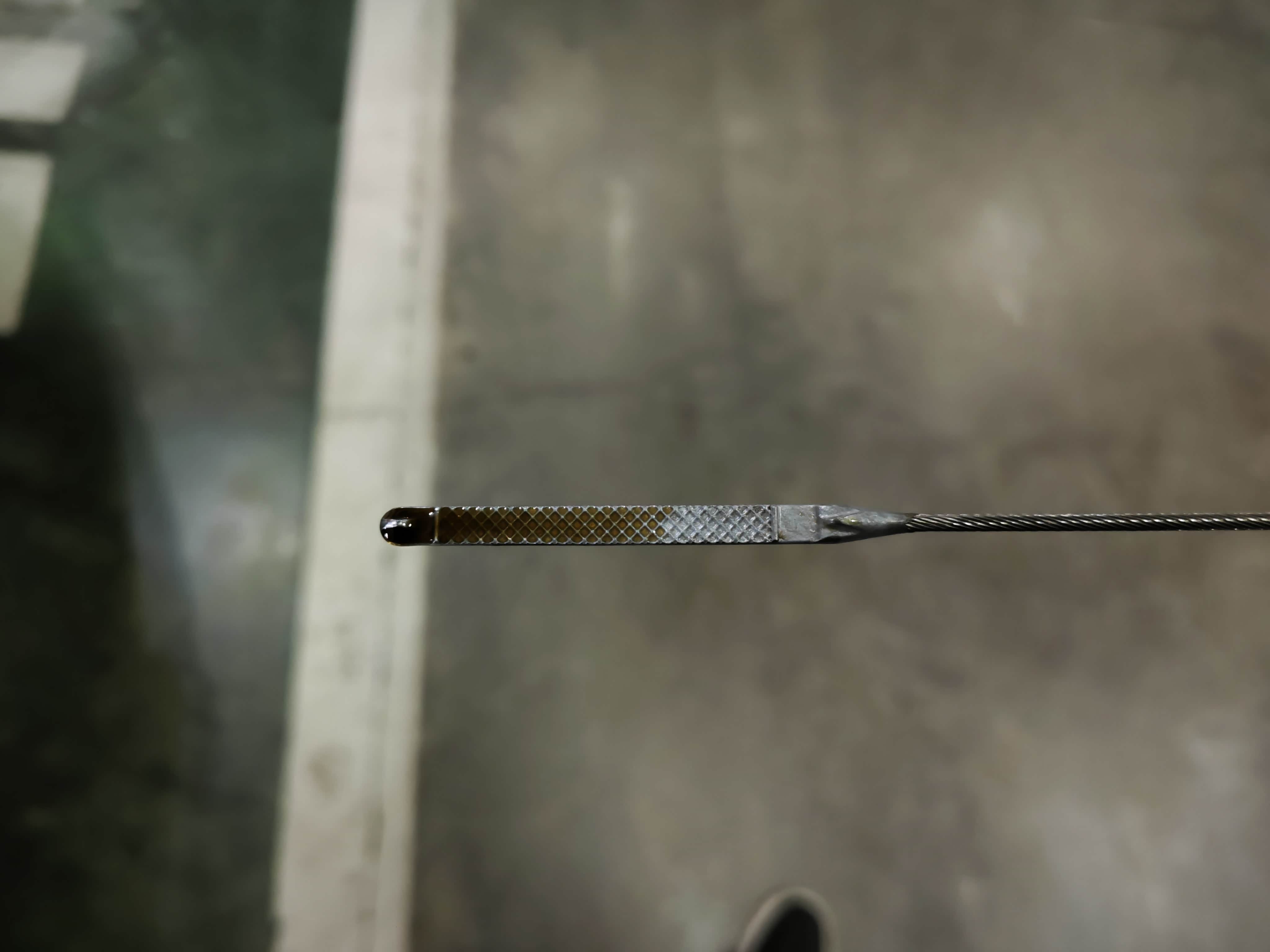

2、论坛上有不少车主反映过XT5在7500KM的周期里,有烧机油的情况,图2是我首保前的刻度,按照里程向后推算应该也在正常范围。导致烧机油还有一个原因,XT5用的是0W-20的油,比较稀,存在蒸发的情况,另外密封工艺不足,频繁加速都会导致异常消耗,所以要从大方面看问题,师傅说5000公里消耗0.5L-1L正常,有的性能车高,但XT5后期遵循7500KM保养,一点问题都没有

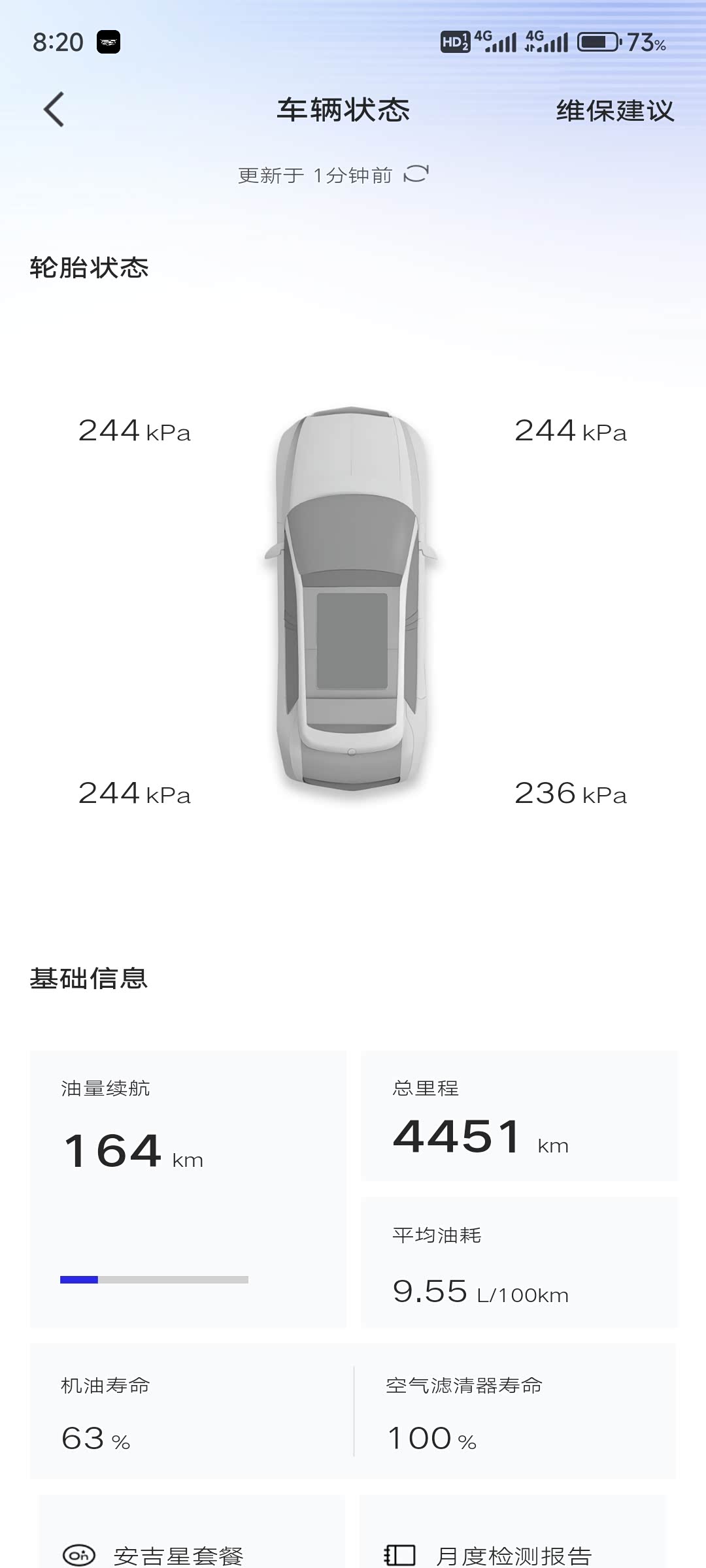

4、驾驶心得。凯迪拉克起步确实肉,没有之前迈腾起步的顺滑和随叫随到,还少了S档的乐趣,这点一开始非常不习惯。行车电脑也会记录你的一些驾驶习惯,喜欢开快车的人,油门会变松一点,一脚油门下去反馈高转速降档,提速快,代价是油耗升高。我开车不算激烈,偶尔鸡血,所以对油耗的感受很直观。保养前冷车胎压不到230,让师傅加到250(其实还能再高10-20),现在油耗持续降低还是蛮惊喜的。我上下班基本是高架,中间有几段早晚高峰堵的心碎。在合肥高架就是我们的巴音布鲁克,虽然不限速,但本着“集中精力,快速通过”的宗旨,还是非常考验驾驶技术和操控反应的

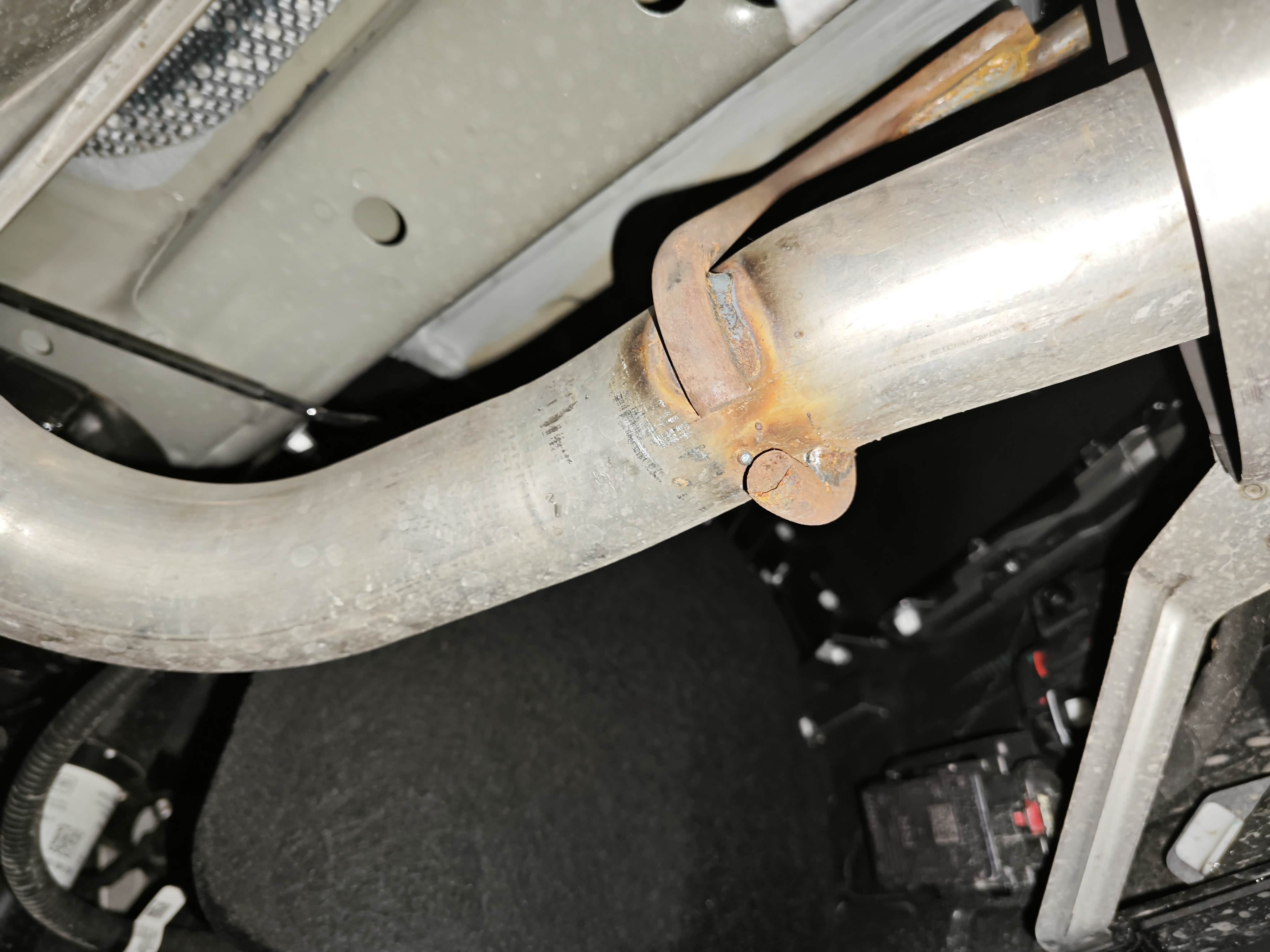

6、美系用料扎实,但做工还是粗糙(图7),底盘没有装甲单元裸露,排气管固定架生锈,网上很多车主有反应,我在1个月时看过就已经绣了,没做防锈处理不能理解,无非就是为了省成本
