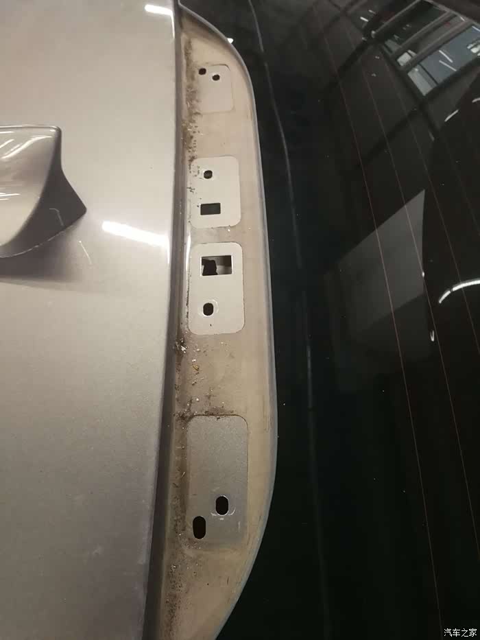

1.高位刹车灯召回
看了一下论坛,这个召回几个月前就开始了,我换的算晚的。解决的是刹车灯缝隙漏水的问题。拆掉刹车灯看了下,4个棉圈方块里面没怎么进去灰,看起来还不要紧。
解决办法是换了4个更厚的棉圈和螺丝,把灰尘擦干净,重新装回去就可以了。
常见的刹车灯都在后风挡的里面,单独把刹车灯设计在外面,实用性没增加,出问题的风险增加了不少。不知道设计师怎么想的。

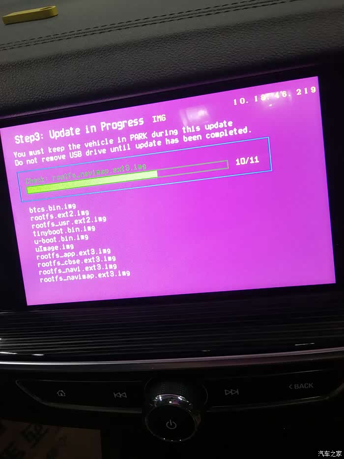

2.升级车机系统
我应该算是比较早的一批新君威车主了,刚提车的时候,车机+安卓4是可以正常连接Carlife的,详见我之前的精华帖。但是,后来安卓升级比较快,之后的安卓版本连接车机就一大堆问题,甚至连不上了。
这次升级车机版本见图片,应该是目前君威可用的最新版本了。插个优盘,就可以升级了,大概耗时20分钟,中间不能熄火断电,跟手机升级一个道理。
升级完成之后,界面、功能跟原来基本一样。应该是打了一些补丁,做了一些系统适配方面的升级。手机上下载了最新版的Carlife,试了一下,又可以成功连接了!这个在意料之中,原来安卓升级太快,旧的车机系统版本过低,不适配了,自然连接不上了。现在二者算是同步上了。
至于Carlife频繁掉线,蓝牙播放卡顿的问题还有待检验。

升级车机

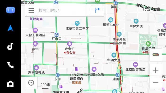

最新版百度Carlife

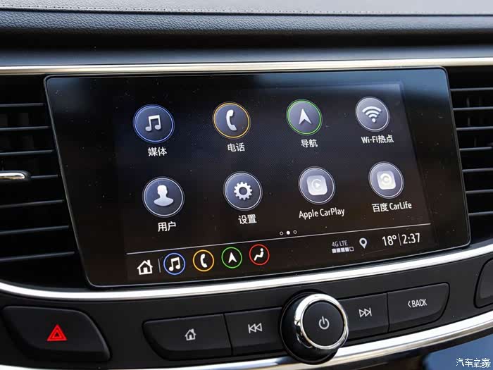

君越车机

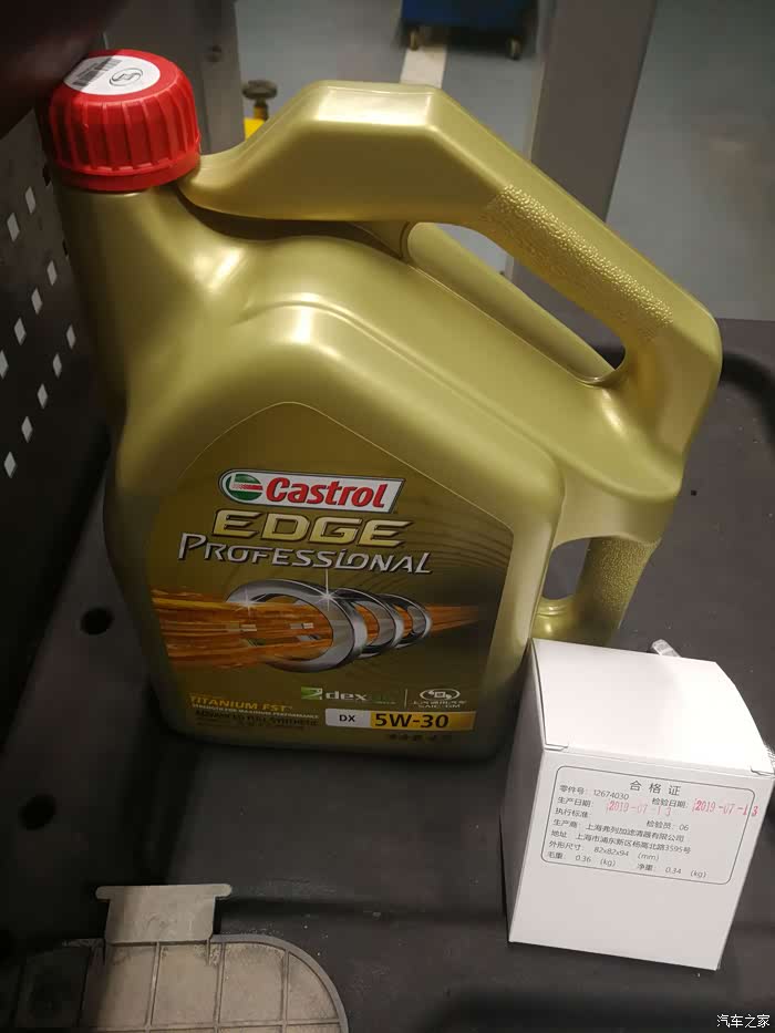

小保养物料

之家车友5586620 2020/03/29 18:44:25 发表在 沙发
老铁,你刷的车机系统是跟君越的一样吗
不一样啊,升级完和君威原来的差不多
tbhuyangbuy 2020/03/29 18:49:41 发表在 板凳
不知道豪华版 能不能升级呢,你的车机系统界面图标本来就是这样的?和我的不同呢(豪华版的)?还是说你这个是连上手机之后的界面?
图片下写着,那是君越的车机
