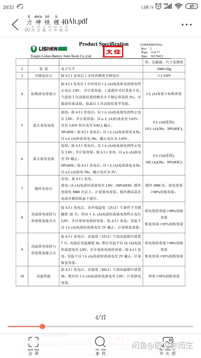

力神40AH磷酸铁锂电池参数,连续40*6=240A,30秒40*10=400A,连续电流基本满足启动电机。
发表于 2020-9-18 21:43:49
自由广悦 2020/09/18 21:40:35 发表在 12楼
最高温度70度,

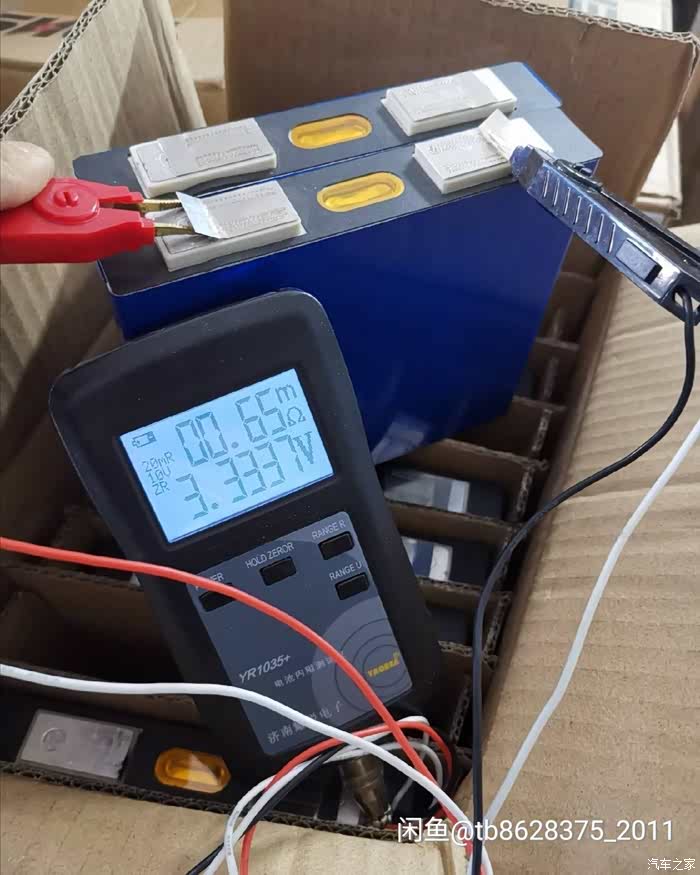

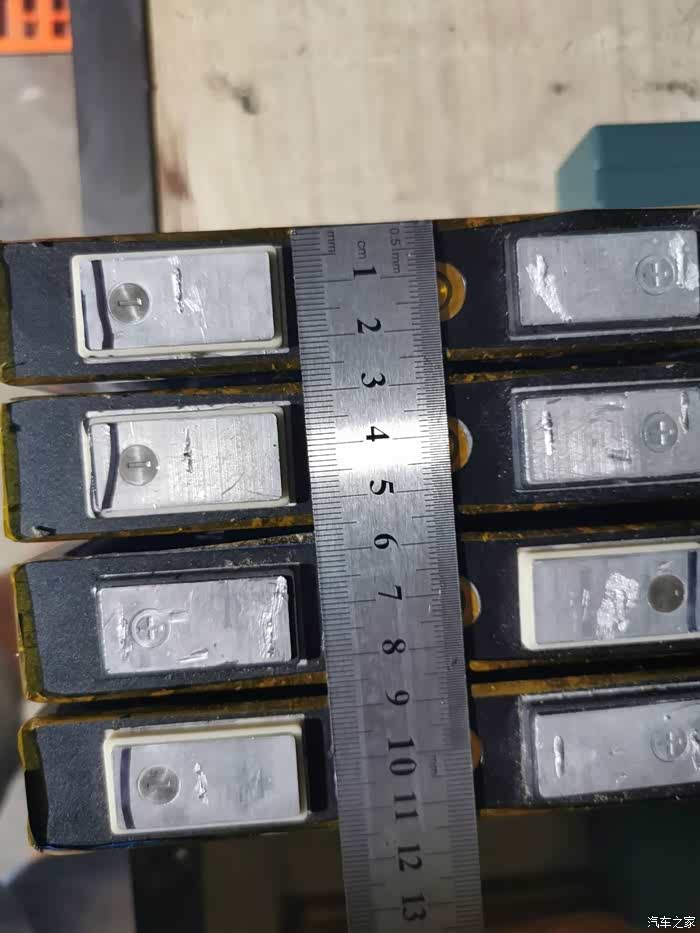

今天收到货,还是很好,4片都是3.26V,一致,卖家检测是42.09AH,电阻是0.7毫安,比较健康。
