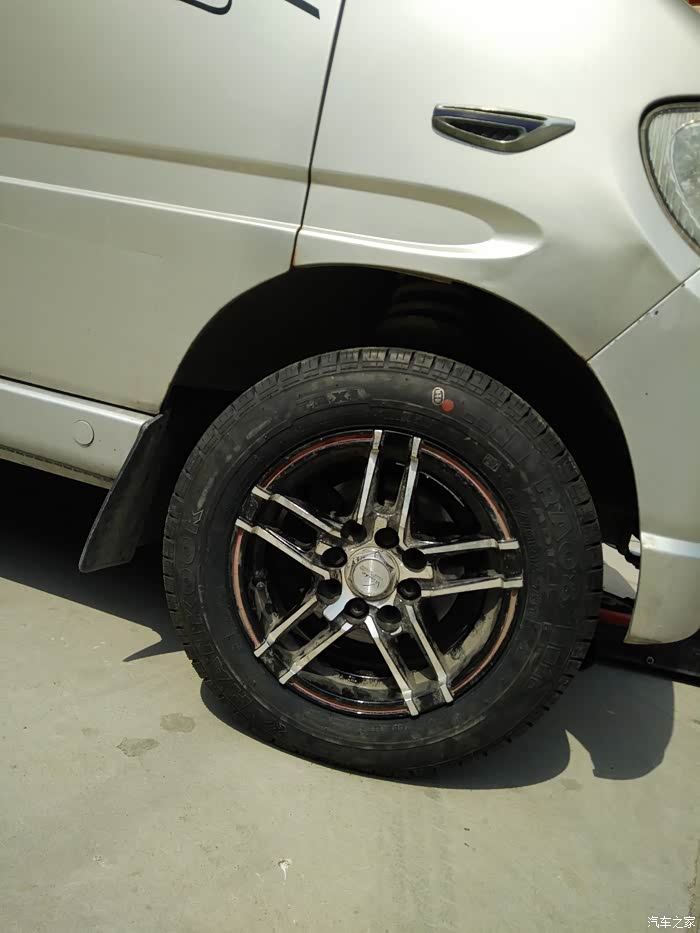

原车铁轮毂,用够了,正好朋友的赛欧换16寸轮毂把他的13寸轮毂让给我了。尺寸4*100正好吻合 比原车铁轮毂高3公分,轮距加宽 装车效果酷毙了。感觉车身更饱满 换了轮毂之后方向明显变轻,过弯更稳,舒适性大大提升 弄完觉得缺点色彩又自己贴个拉花,完美了 哈哈
原车是铁轮毂,新轮毂一到就赶快到轮胎店换了
换轮胎师傅挺好,没用风炮给我打螺丝,一是打的太紧,自己换备胎拆不下了,二是容易滑丝。
五柱的,很漂亮吧
铝合金轮毂比贴轮毂高3公分,上车轮距也加宽了3厘米 过弯稳定性大大提升
装好,看着挺不错
比原来铁轮毂高出来3厘米
换了两条新轮胎,韩泰的 朋友店里拿的140一条

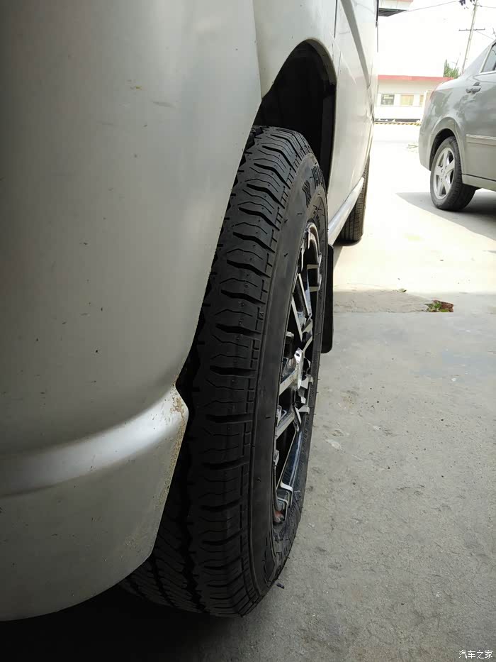

侧面看很明显轮胎出来了,过弯很稳 一点不漂,之前一直想加法兰盘,就是担心安全系数时时没加 这下不用加了轮胎宽度不变 所以油耗不变

我要的不光是好看,还有过弯稳定性,铁圈给得了吗

问一下,你这么换要是拉货有没有什么影响,例如轮胎里面蹭到哪里什么的?
没有影响,我就是拉货1000多斤,方向打死前轮蹭不到车体

楼主这轮胎是什么胎???越野胎???
就是普通面包车胎 自己画的胎字

阿明820 2019/04/18 11:39:52 发表在 68楼
请问下你新胎尺寸是多少?原车是165,我想改175,或换14寸圈上185不知会蹭不
175-65-14可以 185不行 会蹭悬挂
