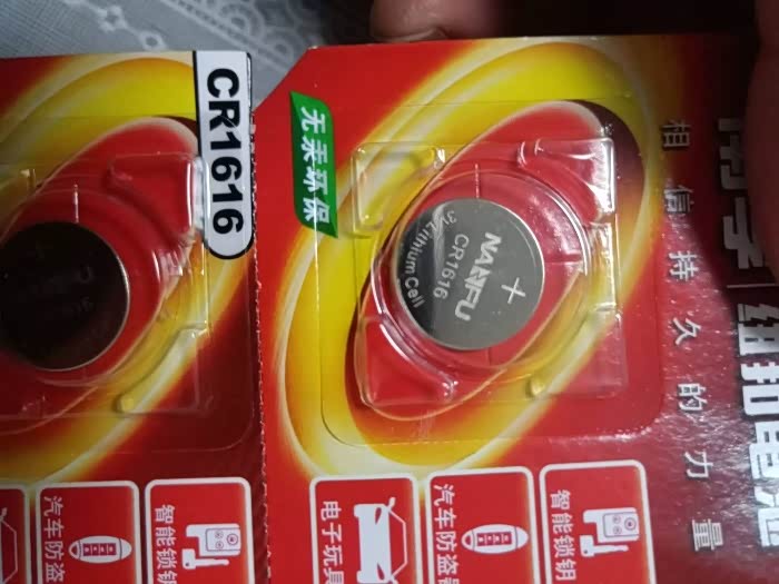

汽车遥控器电池也算是汽车用品里面的一款易耗品,根据每位车主的使用情况和电池质量的好坏来决定的。嗯。一般来说,汽车遥控器的钥匙都会用过一年到两年时间出现遥控不灵,遥控距离加长,甚至没有电时,无法打开车门。无法打开车门就会用手动去开启后备箱门以及前驾驶室门。你来就会非常的不方便。不但拉低了汽车的档次。若是遇上下雨的天气,手里拎着东西,还要用手去开后备箱门的同时,就会觉得非常的不方便。我的汽车遥控钥匙电池已经使用了一年多了,最近老是按键失灵,甚至无法打开车门,最后在按遥控器时,里面的闪烁灯不亮了。以我多年的经验,觉得应该是,遥控器的电池没有电了。这该怎么办呢?总不能老是用手去开车门呢。于是,我就去了超市,买了我这款汽车遥控器的,纽扣电池。
我这款遥控器有三个纽扣电池,分别是3v的,它的型号是cr1616。那么有的车友就会问了,cr1616是什么意思呢?在这里,我给车友们科普一下,纽扣电池中的字母的意思,所表达的含义,1616表示最大直径16mm,厚度1.6mm所以车友们在选择纽扣电池的同时一定要注意后面的字数哦,要不然上不上去的,电池开头上的CR代表扣式锂锰电池的国际IEC编号,这个比较专业了,车友们也不需要了解这么多,我们要做的是,更换是电压和型号相同就行。

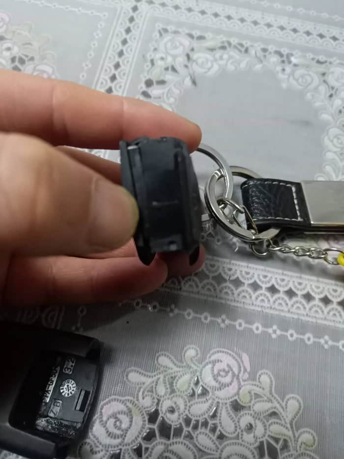

下面我们就开始拆解,遥控器的外壳。 首先将,遥控器的钥匙弹出。一只手抓住遥控器的,顶端,一只手抓住遥控器的尾端,稍微用力,向两边拖拽。这时候遥控器就从中间,分成了两边。

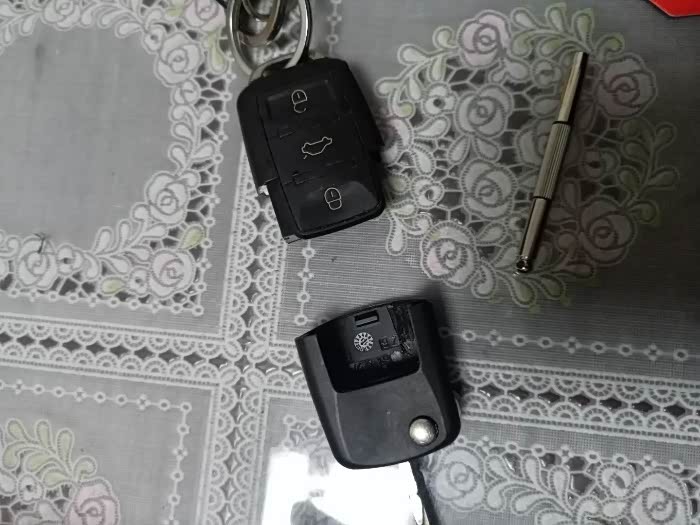

钥匙壳被顺利的取出,下图是取出来后所有的零部件。

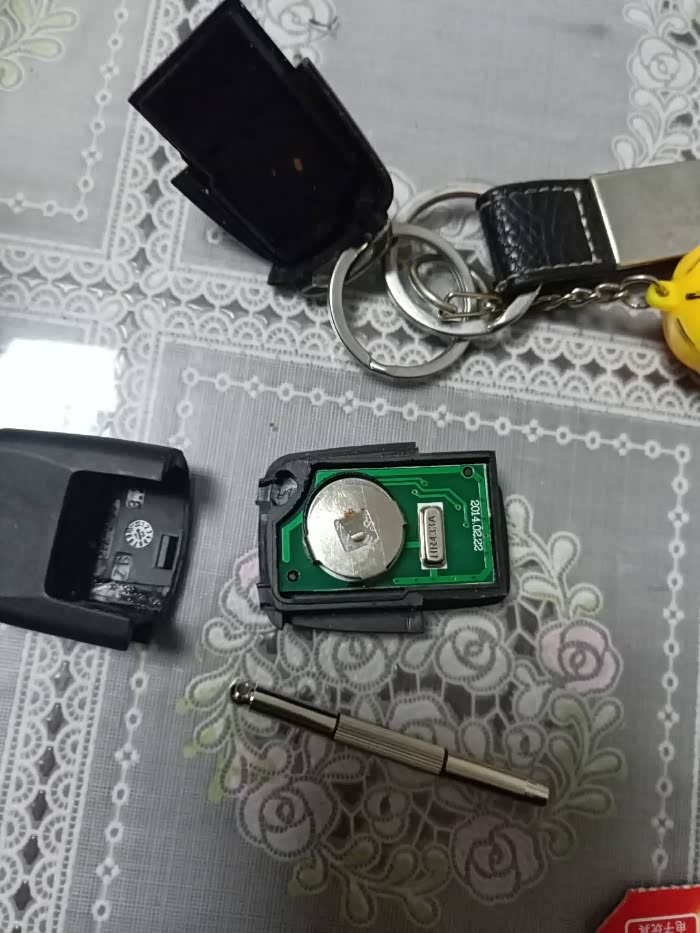

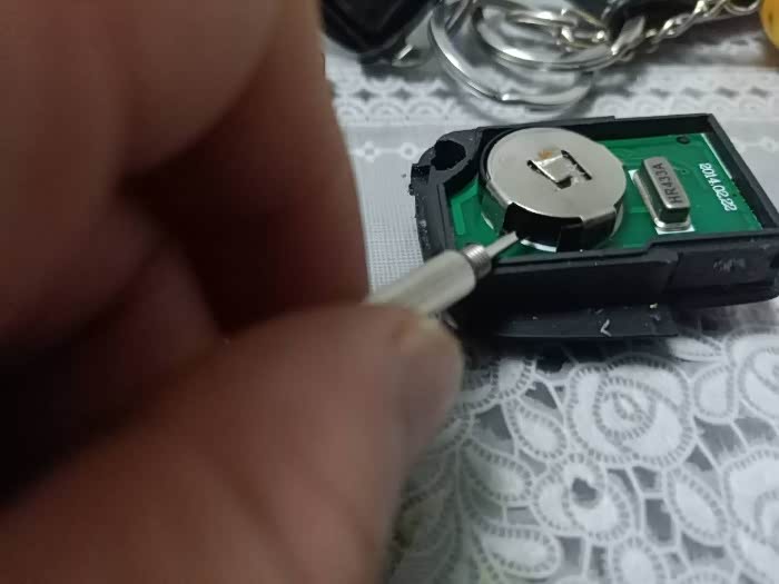

上面的部位,我们不用管他,放在一边备用,而下面的部位就是遥控器电池所放的位置。遥控器的按键下方有一条横线用手指甲轻轻的拨开。这时就可以看到里面的遥控模块所在的位置。在遥控器模块的背面有一个圆圆的卡槽,里面就是纽扣电池了,我们可以用小螺丝刀将电池轻轻的挑出来。
遥控器的电源模块上的电池取出来后将旧的电池放到一边,包裹电池外的还有一个黑色的圆环,注意不要弄丢了,否则会很难固定电池的,在以后的使用中会容易松动。

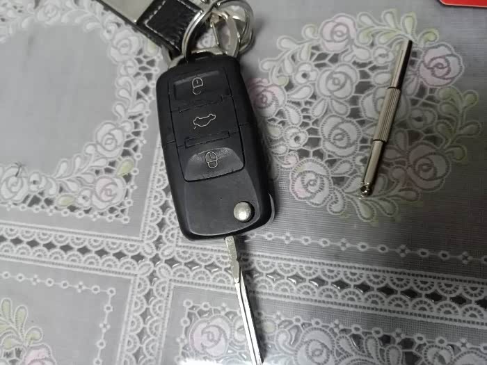

安装完毕后我们再来调试一下,一切正常。
最后套上原厂的钥匙套,一切非常完美。
来个特写,我的遥控钥匙又可以满血复活了哈哈哈。
最后测试一些开锁,解锁,后备箱开启。
