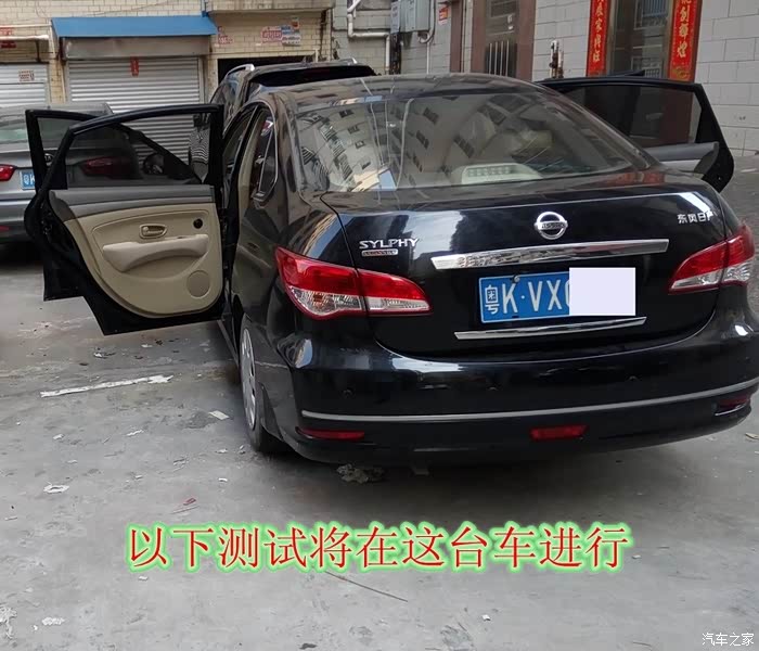

测试车型:
东风日产 轩逸2012经典 1.6XE 自动。
测试车型:东风日产 轩逸2012经典 1.6XE 自动。

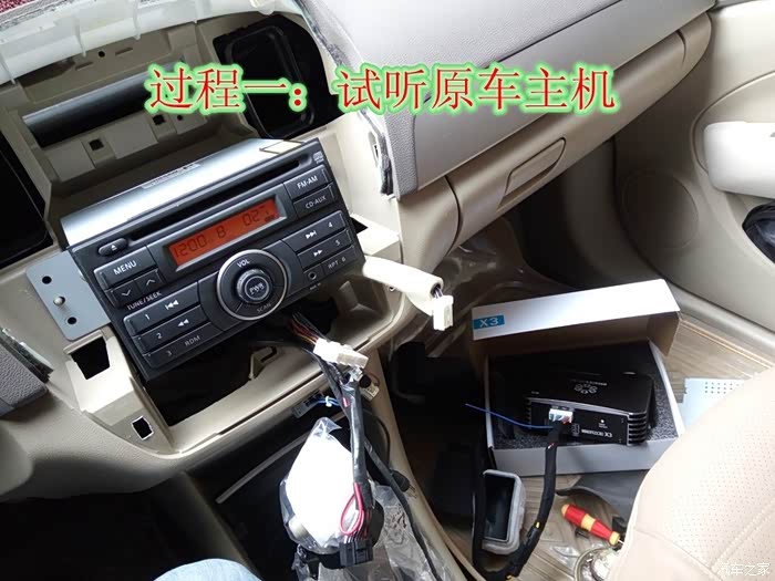

过程一:试听原车主机
之所以先试听原车主机,是为了定一个参照物。有比较,才更好地找出区别。
试听感受:
声音还原清晰,细节还原度高。声音突出。不足之处:低音较弱。力度不行。高音上不去。

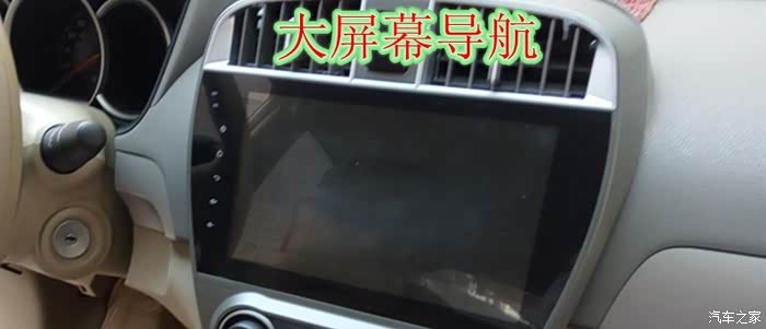

过程二:试听大屏幕导航
试听感受:
感觉音质比不上原车CD。对比之下,声音粗糙混浊,高音刺耳发毛,音乐细节表现不理想。可能与功率不足有关,难怪很多朋友更换更强的功放集成。
