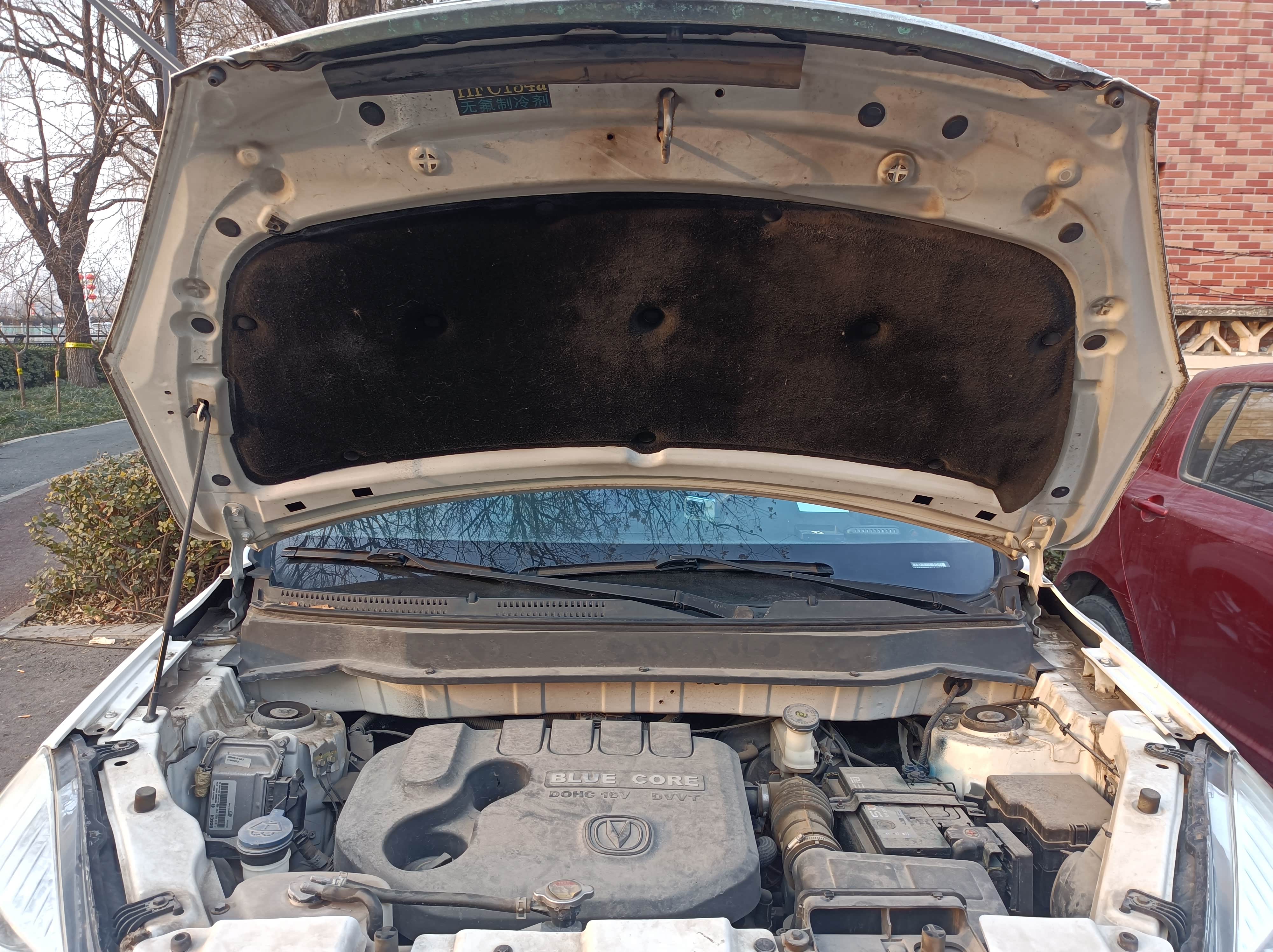

爱车的引擎盖支撑杆设计在发动机舱左侧

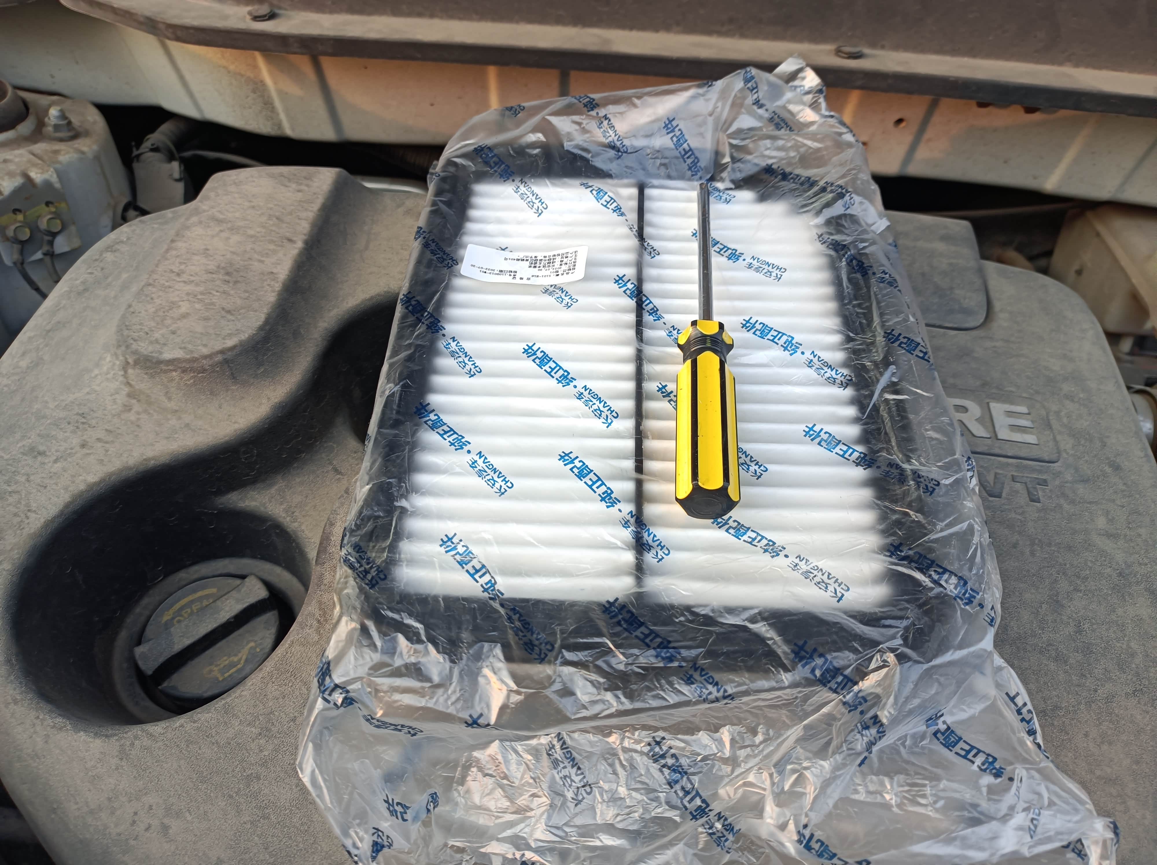

本次保养准备一把十字螺丝刀,和一个新空气滤芯

这次给爱车更换的是空调滤芯,需要一个十字改锥,我还准备了一条大块擦车毛巾,用来垫车用,打开引擎盖,并用支撑杆支撑好。对于日常养护方面我也学了一些东西,我发觉一些保养自己就能完成,没必要去汽修部,比如加玻璃水,换雨刷片,给轮胎冲压,更换空气滤芯等,这些都相对来说比较简单,不需要专业工具,一般情况下一个人就能完成。这次我试着自己保养了一下爱车,更换了一次空气滤清器,省了几十块钱。

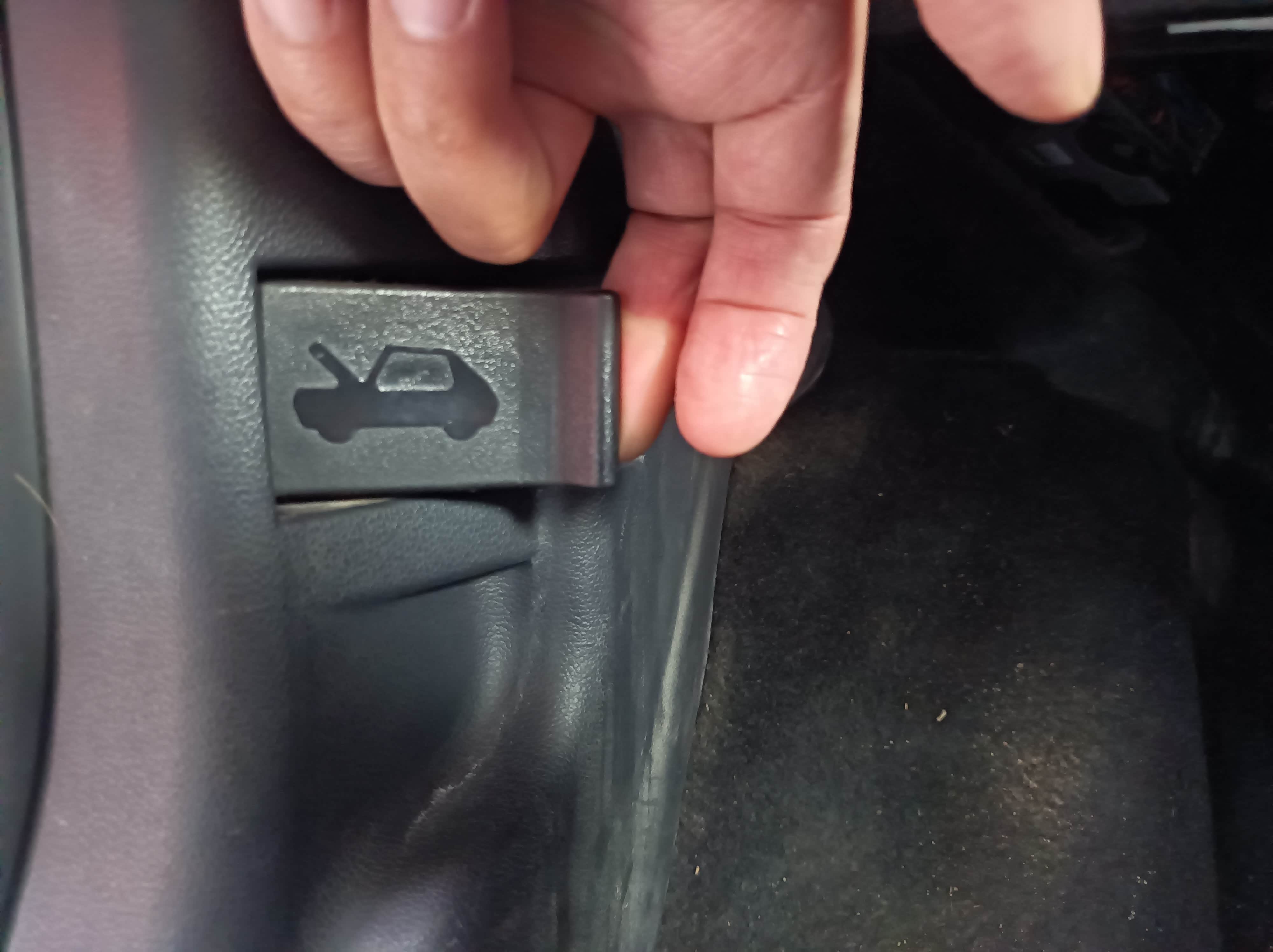

主驾驶位置有打开引擎盖的开关

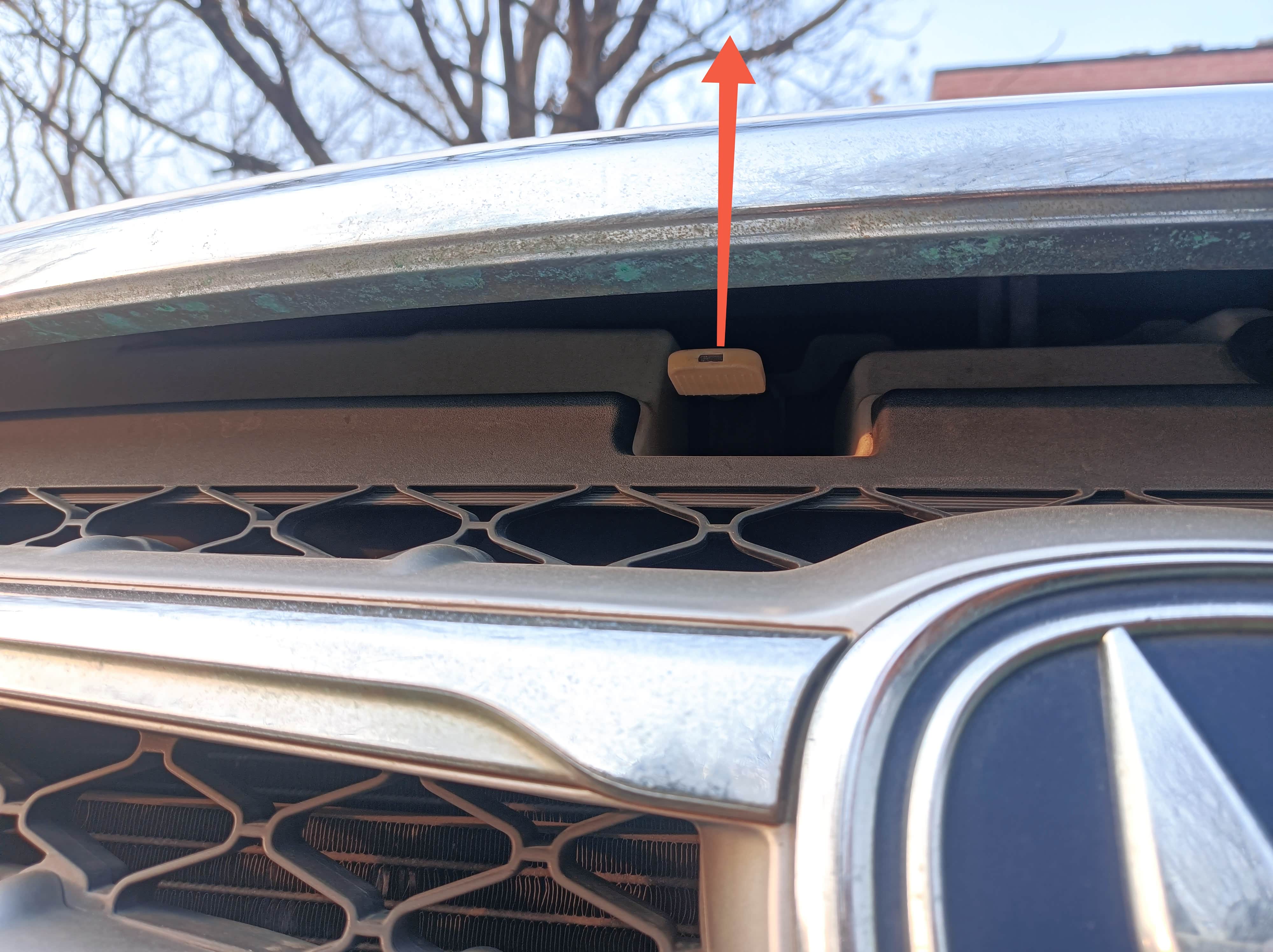

向上抬起箭头下的保险

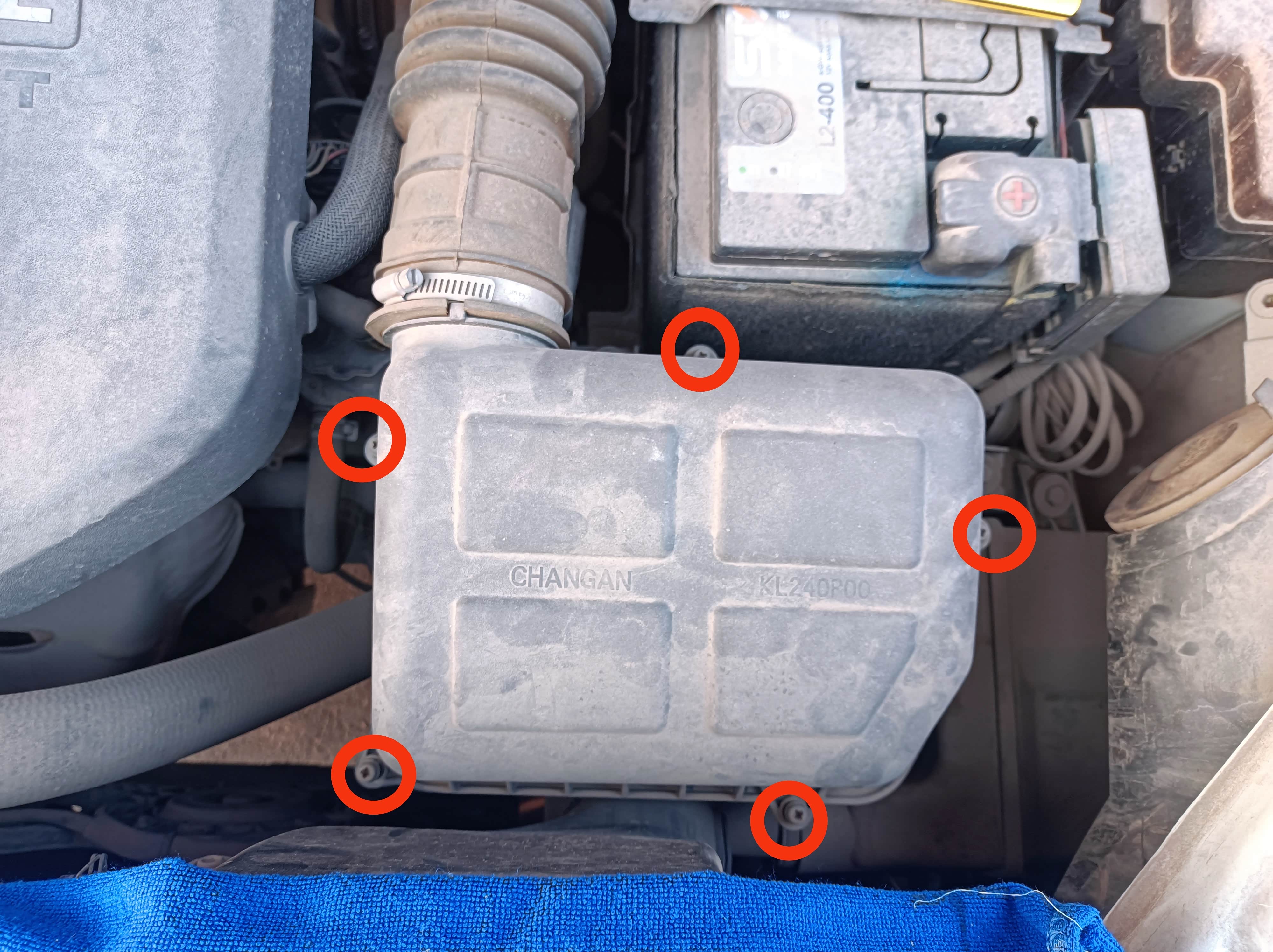

空气滤芯有5条螺丝固定,我们可依次把它们拆下来。
螺丝比较靠下,所以要用长一些的螺丝刀
旧的空气滤芯有些变形了,内部全是灰尘,这是在北方地区,风沙不严重地区使用一年的空气滤芯。

某东上空气滤芯三十多块钱,某某多上相比较便宜一些,空气滤清器不是多么精密的零部件,不用买太贵的,能用就行了,所以我在某某多上购买,一个也就十元左右。一个人更换下来用时15分钟。cs35的空气滤芯被设置在发动机舱,靠近右侧大灯的位置,更换所需要的工具是一把螺丝刀,更换前我们最好选择地面平整的场地,并且拉好手刹避免溜车。从主驾驶位置找到引擎盖开关,轻轻一拉就可以了,然后找到引擎盖下面的锁止卡扣,向上波动就能,然后顺势抬起引擎盖并且用把支撑杆按规定支好。
