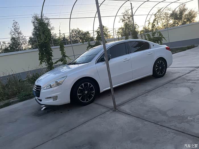

自己动手更换变速箱曲后油封、半轴油封、三角臂、半轴修理

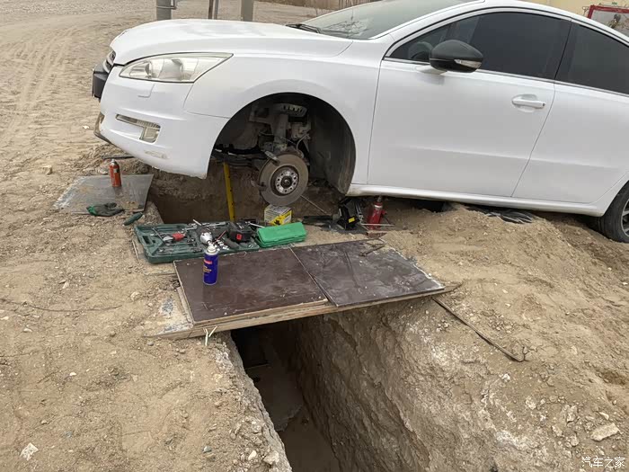

自己挖的地沟[ahl_笑]

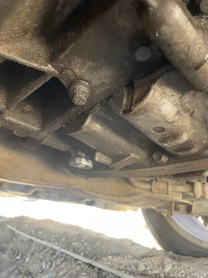

漏油了
自己拆变速箱换曲后油封及油堵直播更换过程,都靠自己摸索

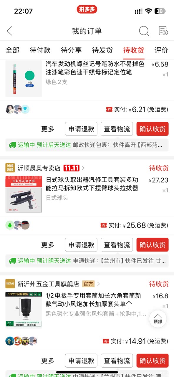

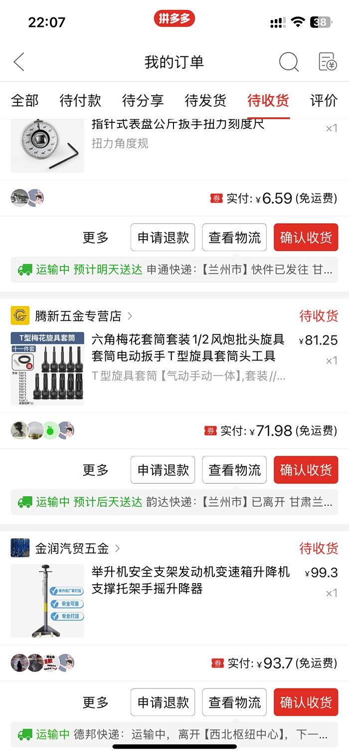

工具已买,坐等拆拆拆[ahl_笑]

油封好像没漏,是上面那个堵头漏了,只顾着聊天了没仔细看就把油封拆了,真想给自己两巴掌[ahl_大哭]

工具已买,地沟已经挖好了,坐等拆[ahl_坏笑]
