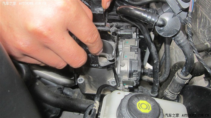

   打开机盖,拆掉气道及节气门,参见我的清洗节气门作业中,图1-1至图5-4。
http://club.autohome.com.cn/bbs/thread-c-633-20558231-1.html
图1-1↓拆节气门

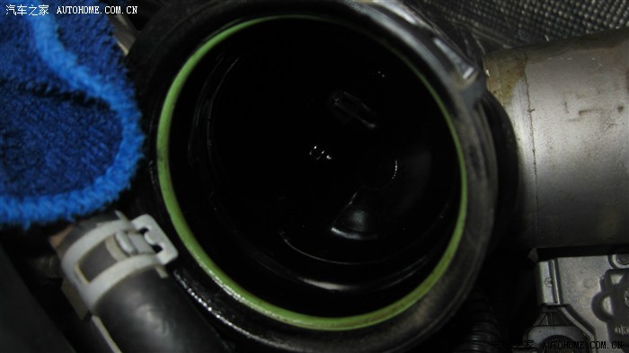

图1-2↓看涡轮出气口,有油污了
图1-3↓涡轮出气口
图1-4↓气道也有油污

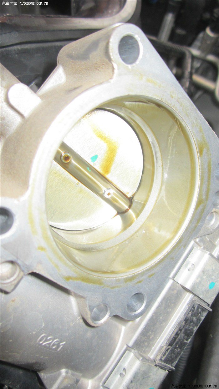

图2 ↓节气门有油污

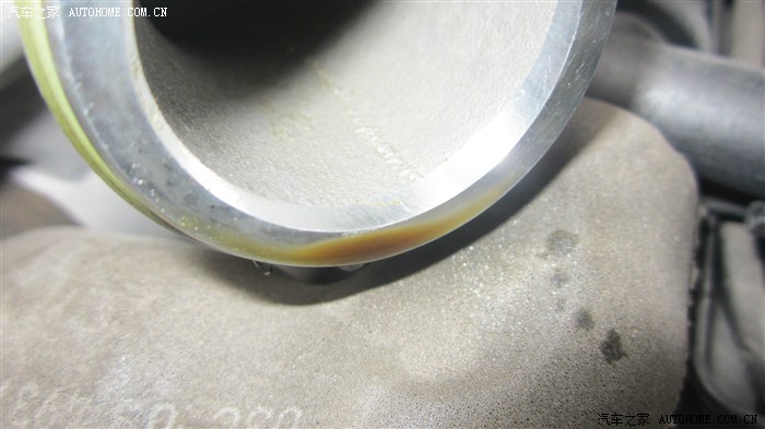

图3-1↓中冷器接口有油污  仔细看红圈内,中冷器里面,已经积少成多了。
图3-2↓擦一擦中冷器接口
图3-3↓油污不少
图4-1↓抽污油  既然不少,抽吧。
图4-2↓看抽了多少污油
图4-3↓来回几次,大战第1回合抽了近10ml,呵呵。
图4-4↓约抽了总数20ml

图5-3↓ 1.4T发动机中冷器积油位置 见粉红色字。显然,我所抽掉积聚污油的位置,是中冷所有位置里最低的位置,其他部位不会有积聚的污油。充其量只是如气道口和节气门表面的哪些少量油污。
