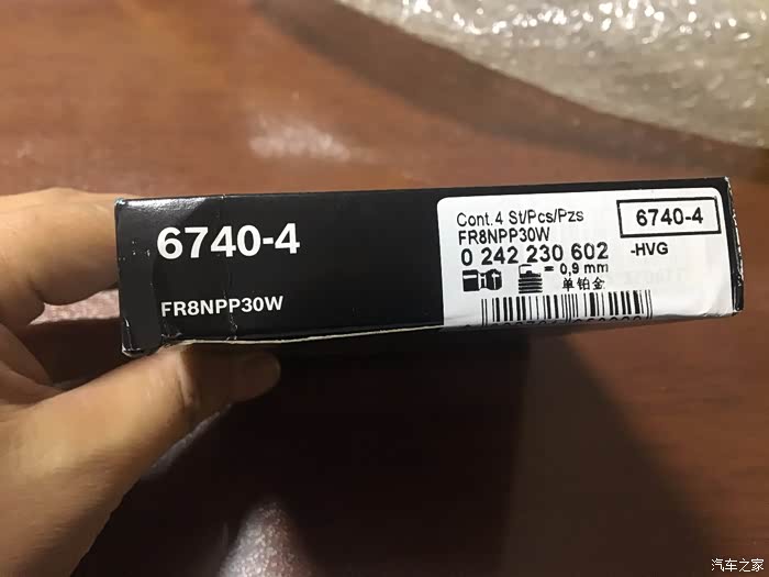

感谢汽车之家,有幸再次获得测评机会,本次测评的是博世(BOSCH)单铂金火花塞FR8NPP30W。我的小狮子是2010 款 东风标致307 1.6的手动车型。原车出厂时候安装的是博世FR8SEO火花塞,热值,电极间距是一样的,所以很适合测评对比FR8NPP30W火花塞。
8年来使用的火花塞也有几种,博世FR8CS+,博世FRBNP ,益康A158 。这是第一次使用博世FR8NPP30W。先说一下前面几种,原车博世FR8SEO便宜,够用,怠速状态有偶尔轻微抖动,低转勉强,转速上3000,越加油越有劲,高转速发动机的特性,使用2~3万换,电极有烧损。博世FR8CS+和原车件一样,不多说。博世FRBNP,起步性能(低速)优于前面两款,电极细,容易烧蚀,换过两套,都只能用2万左右,每次都是有一到两个火花塞电机烧不见了,其中有次是有一个火花塞瓷头蹦了一小块,从此有了芥蒂,不买这款了。再说益康A158 这个也是大多数307 1.6发动机使用的原厂火花塞。博世FR8SEO有的性能益康A158一样不差,比博世FR8SEO强的是怠速状态没有一点点抖动。法国车就用法国塞吧。好了开始测试这次的主角,上图
