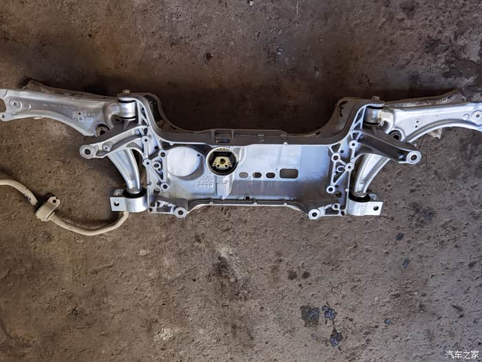

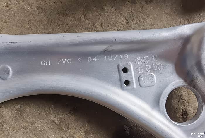

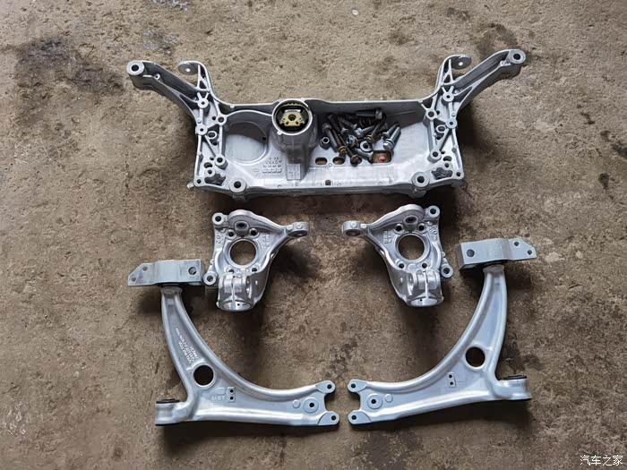

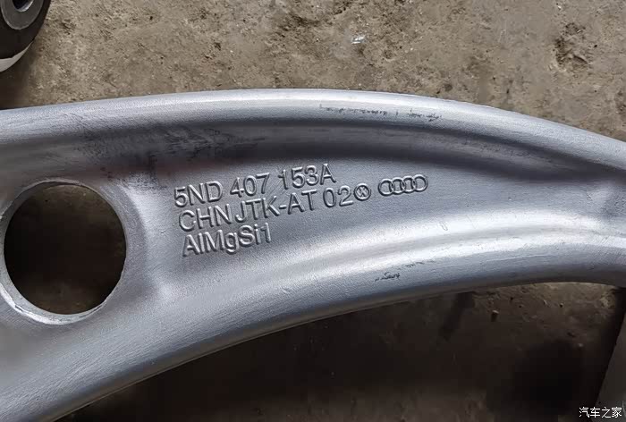

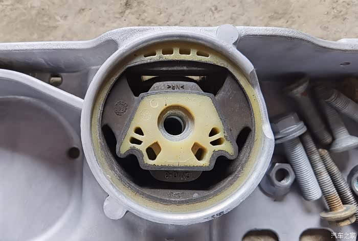

  马云家买的配件到了,老板给的材料成色很好,都是拆车件。
  胶套成色很好,未发现老化开裂现象。
  元宝梁加下摆臂。
新的元宝梁9.11公斤。

    新旧对比,目测孔位是一样的,弄到车上试试,能不能成功在此一举。
  旧的摆臂3.59公斤。
  新的下摆臂重量2.96公斤。
