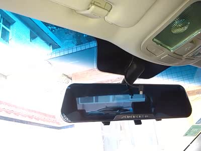

5.将记录仪固定好,留够USB线长度,然后顺着前挡上边沿将线埋在里边。

11.插入记录仪的USB。完美!

记录仪真不错,很清晰,支持一个。

发表于 2015-9-14 15:45:03
镇江车友1487108 2015-9-13 15:52:45 发表在 镇江车友1487108
你买的这种挂后视镜上面记录仪会有异响吗,我买的也是挂的是凌渡牌子的这几天感觉有异响,拆了记录仪就没有了
我的没有异响,那个橡皮圈很紧。如果有的话你可以在原后视镜面上垫点薄海绵,既防滑又免异响产生。
