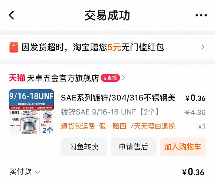

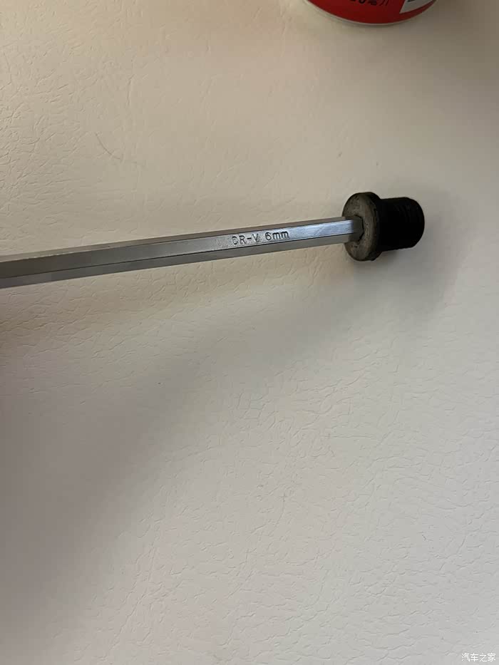

这个第一个原因是水箱排水口哪个塑料塞子断了,拧不紧,滴出去不少,网上也没卖这个塞子的,再买个新水箱不划算,就去买了个钢螺丝拧上了。这里需要注意的是,螺丝必须是美标的,螺丝帽要小于17.5mm,18mm的螺丝帽拧不进去!为啥是美标的呢,可能长安悦翔和长安福特也有一定关系?
水箱排水口在车头保险杠内正下方正中间,用6mm内六角拧下来,这是之前拍的塑料螺丝
网上3毛6买了俩,发货超时还送了5元无门槛,净赚4块多。这个螺丝说实话有点短,但是勉强能用。

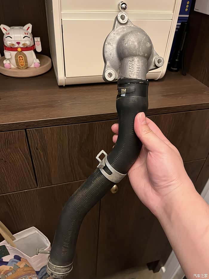

第二个原因是,上次换节温器的时候,把节温器的管子也取下来洗了,但是这个管子好像是记住了水箱口的形状,夹上去之后回漏防冻液,这个问题不大,就没管了。
就这个管子最下边的卡箍绑住的地方,没弹性了,以后还是能换就换!

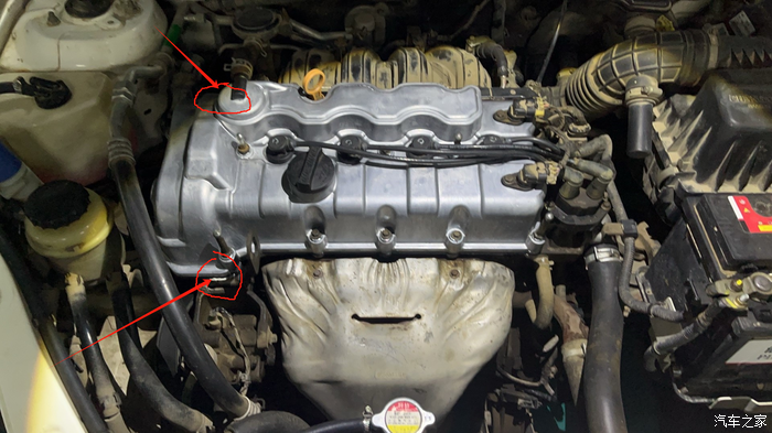

2,气门室盖漏油
150+从淘儿买一个铝合金的气门室盖,不会打胶的记住一定要买带气门室盖垫的那一种。他会送橡胶垫,密封胶,还送螺丝全新的螺丝垫,完美适配原车。
维修需要的工具比较多:
1*13mm的加深套筒,我用的大飞的,深度65mm;
1*10mm的加长套筒,这个不加长也勉强能用;
1*8mm的短套筒,有一个螺丝被空调管挡住不好拧;
1*扭力扳手,所有螺丝应该是10±1牛,我害怕拧断螺丝用了9N,漏了总比断了好;
1*卡箍钳子;
1*类似一字螺丝刀的撬动工具;
1*刮刀;
N*毛巾。
?拆之前要先断掉电瓶负极,车子在地下放了几个月,负极这次又锈上了,直接拧断了,问题+1。
?把火花塞高压包拔掉,注意顺序要对;上边有一排先也稍微扒一扒,去掉凸轮轴传感器的插头,挨个拧下所有螺丝;
?拔出凸轮轴传感器(需要晃一晃不好拔)、左侧高高的排气口管、机油盖、机油尺;
?用一字螺丝刀翘一翘缝隙,拿掉气门室盖;
?简单擦一擦油泥,刮掉之前打的密封胶,就两个接缝处有一丢丢密封胶。刮完旧的再挤上新的就行;
?拿出新的气门室盖,放jin紧密封条,直接装车,注意动作别太大,不然密封条会掉!
?送的螺丝垫装新的气门室盖上(螺丝垫一面橡胶一面铝合金,铝合金的那面是和螺丝帽下方接触的),每个螺丝都有一个垫(要是少了可以把原车的抠下来,用小刀修一修边凑合用);
?拧螺丝,注意铝合金盖据说比较脆,不要先都拧紧,要先吧所有的螺丝简单拧上,然后用手轻轻拧一遍,再用扭力扳手打好扭力拧上去。我是每个螺丝拧了至少4遍,扭力扳手至少确认了三遍。拧的我腰酸了3天了!
?装回其他所有东西就好啦。
13mm加深扭力扳手,大飞的口!
就这几个螺丝吧,不太多。
红色箭头是打密封胶的位置,可以隐约看到溢出的白色的密封胶。
