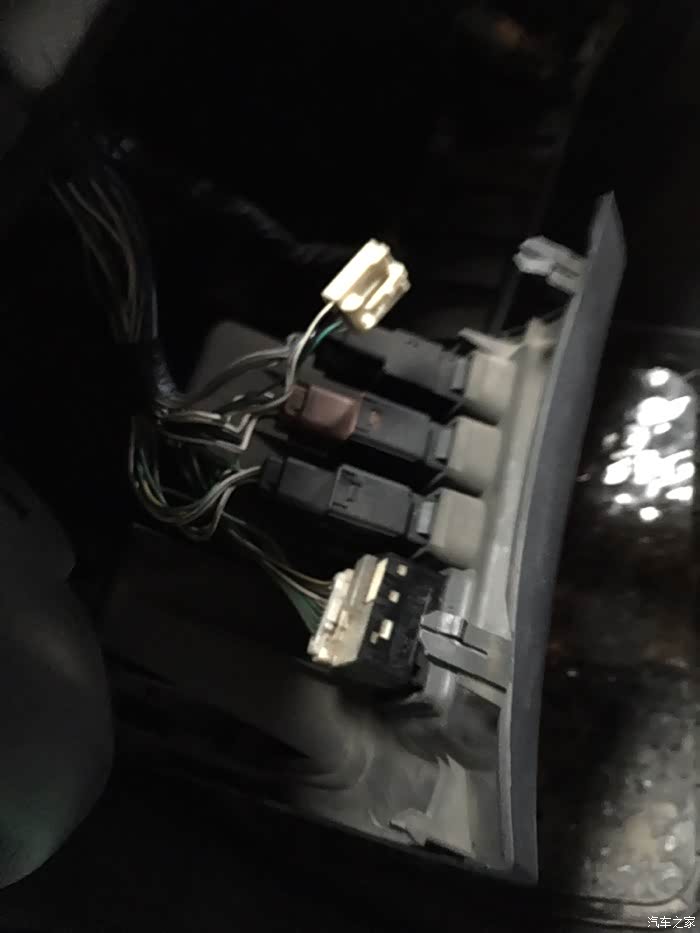

首先拆开此处面板,只需要拆两颗螺丝,其余卡子固定
我们要替换的是PWR HEAT强制加热这个按键,此功能对于南方的车友来说实在鸡肋

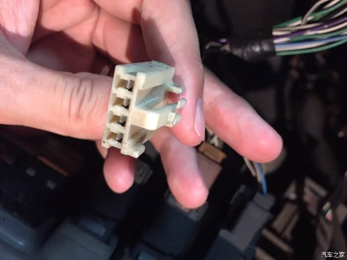

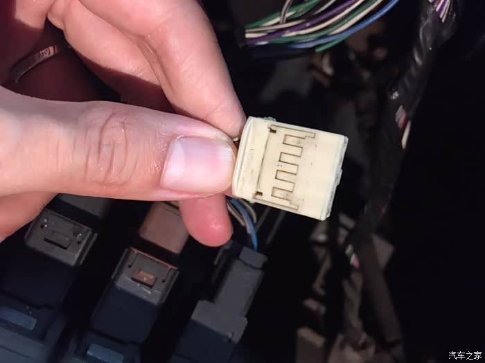

拆开面板后就会看到有个多出来的白色插头,就是原车预留的左电门插头了
看清楚他
反面再看看

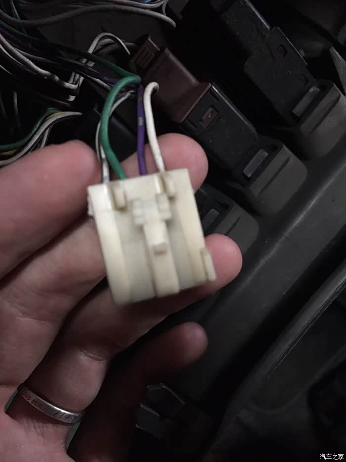

四脚的,跟PWR HEAT的插头一样,直接对插不用跳线

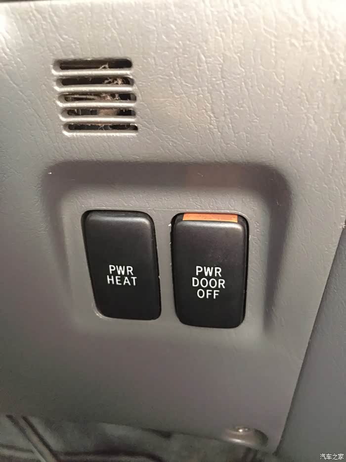

我把POWER HEAT移到了座椅加热旁,这样用着更顺手,注意面板里面需要修一下,因为有限位槽跟原来的后排空调按钮不一样
后排空调也不是经常用,把线接长后改到右边,也非常顺手,注意也要修整一下面板
现在左右两边的电门开关一上一下,非常顺手,只不过PWR HEAT开关不是触点开关,不用像原车一样一直按着,按一下就行,等门动作后再按一下,切断电流即可,也非常好用
