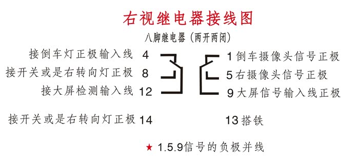

用这个八脚继电器,就不需要去买个视频转换器!这个接法是以右视为主,你右视开启的话,倒车是不显示图像的,只能关了右视,倒车可视才有显示图像,这个接法,你可以像我一样接个开关控制右视,也可以接到右转向灯正极控制右视,你打转向灯,右视图像就会显示出来,这样接有个弊端,你听音乐听到一半,一打转向灯,音乐就没有了,像常变道的,这音乐是没法听了。14是继电器的正极,13是继电器的负极搭铁

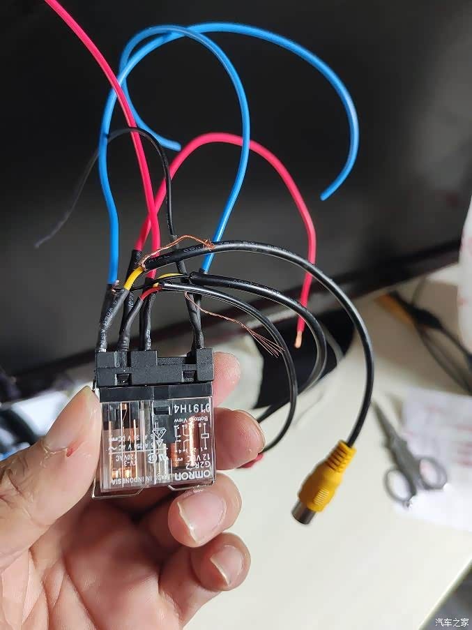

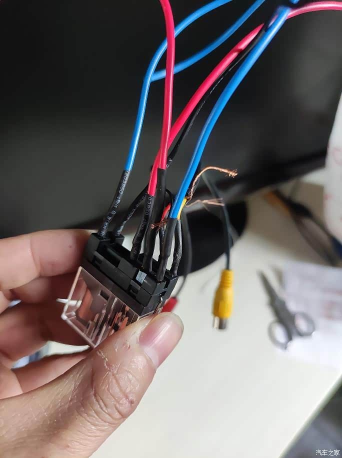

按上图接线,电烙铁焊上
热缩管一套,非常完美
贴上标签,方便装车的时候不会接错线
