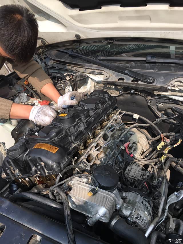

师傅在安装。

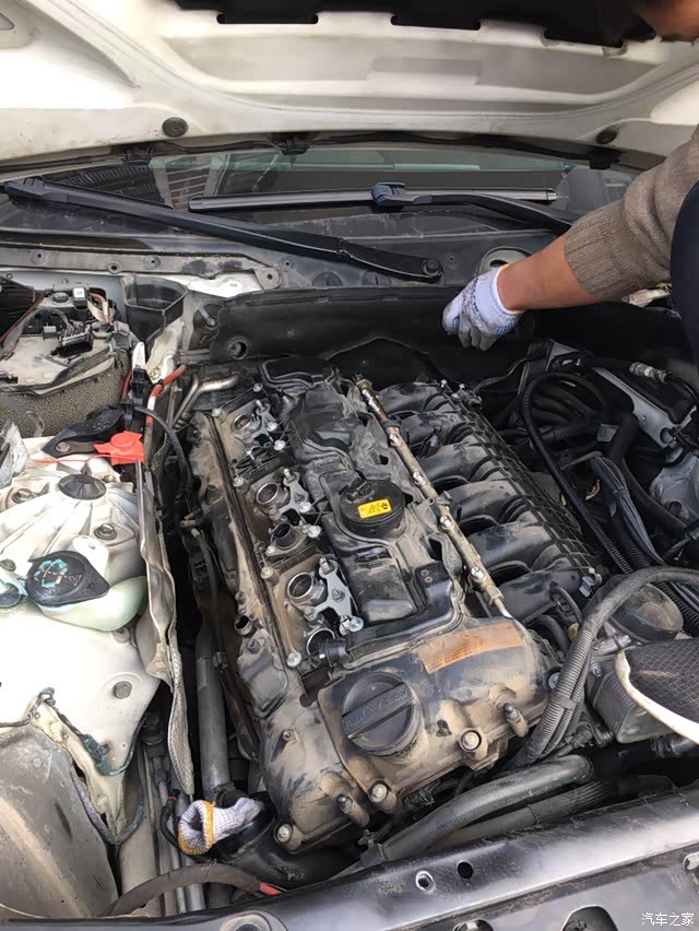

还要拆护板

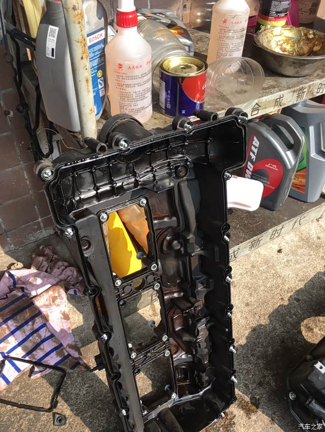

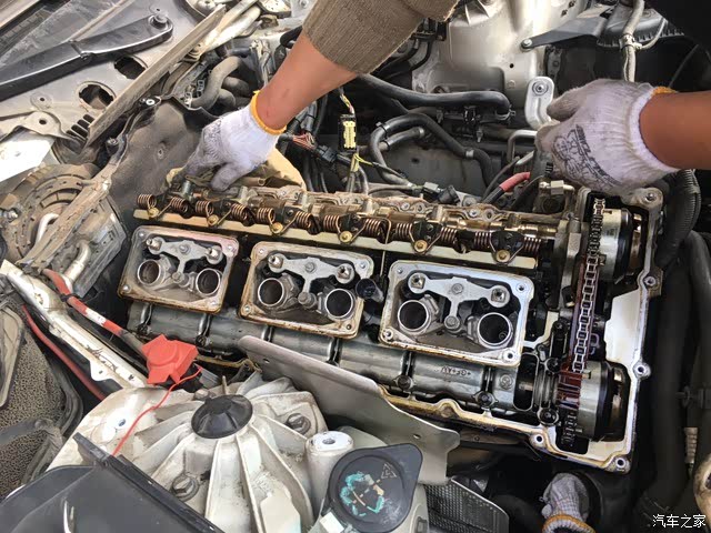

拆开了,很干净。

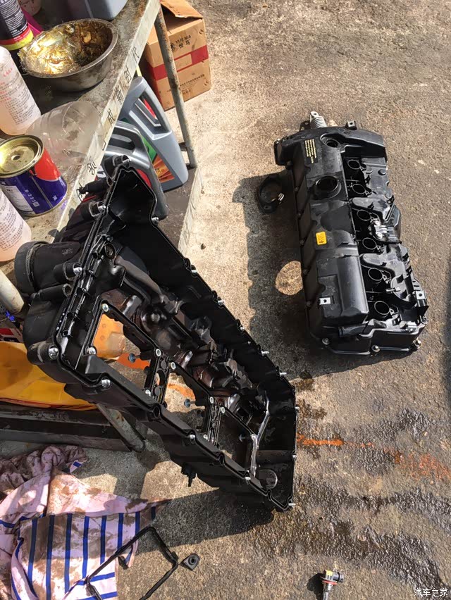

拆下来的缸盖
N55发动机的缸盖比E60少了电磁阀密封圏,地下是他们店里昨天更换一台老款X5的旧件,E60机头。

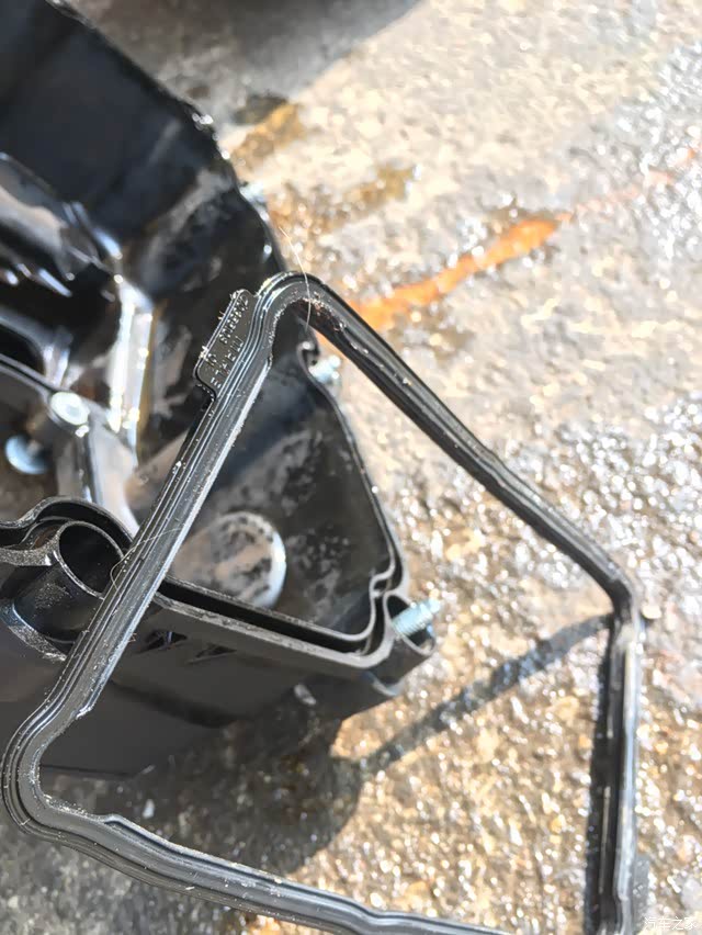

旧密封圈由于高温,已经失去了弹性,目变形。
新的密封圈,六缸机一个大圈,三个小圈。

小伙子动作很麻利,估计拆过很多台宝马了,
