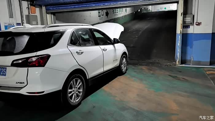

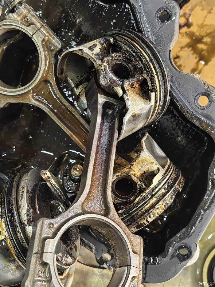

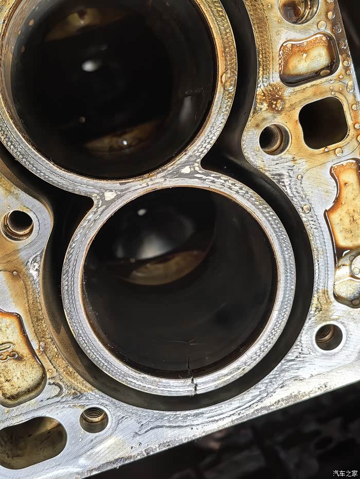

[ahl_发怒][ahl_发怒][ahl_发怒][ahl_发怒][ahl_发怒]同样问题19年1月的探界者,大年三十报错动力下降,没有了涡轮增压,只能到60迈,在地下车库停了一夜,出车库上坡,突然熄火。发动不了。拖车到4S店,年后打开,中缸体破解。前后折腾到现在,就换了个中冷器,光拆解检查,没开始修,最后4S报价4.3万。超过车价值一半。。目前只能找个修理厂看。。和修理厂初步判断,也是中冷器结冰,冰后化开,上坡,车头抬高,高转速,水吸入发动机,导致缸体破裂,然后防冻液都从破裂处进入缸体。打开一塌糊涂。。。本来是雪佛兰忠实用户六年没出过啥毛病,结果一出问题,唉,以后还是老老实实买日系和德系吧。。。。再都不碰了。。。
