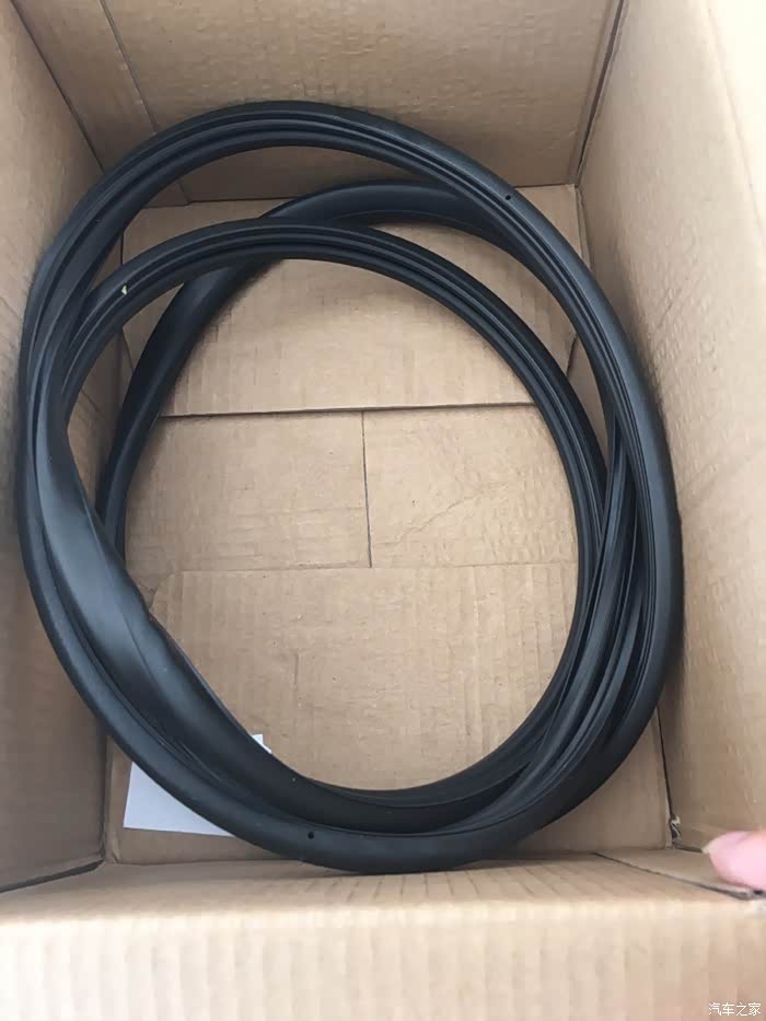

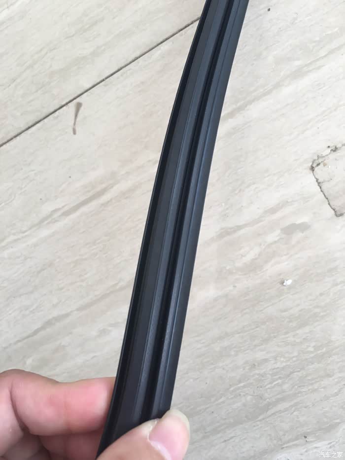

胶条到货,4s原厂配件是4个一盒,我只需要一条,所以没有单独的包装,散装寄过来的
上面有零件编号,忘记拍了。
细节

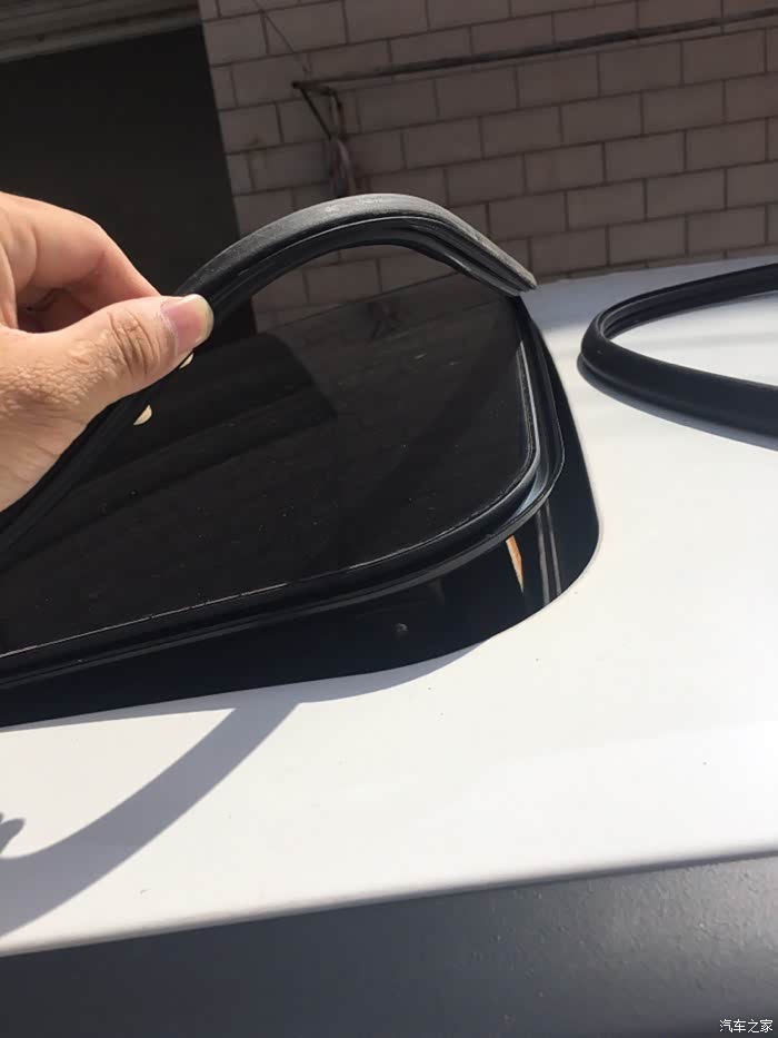

第一步先翘起天窗,原车胶条直接拉扯就取下来了,分分钟的事

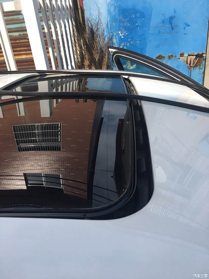

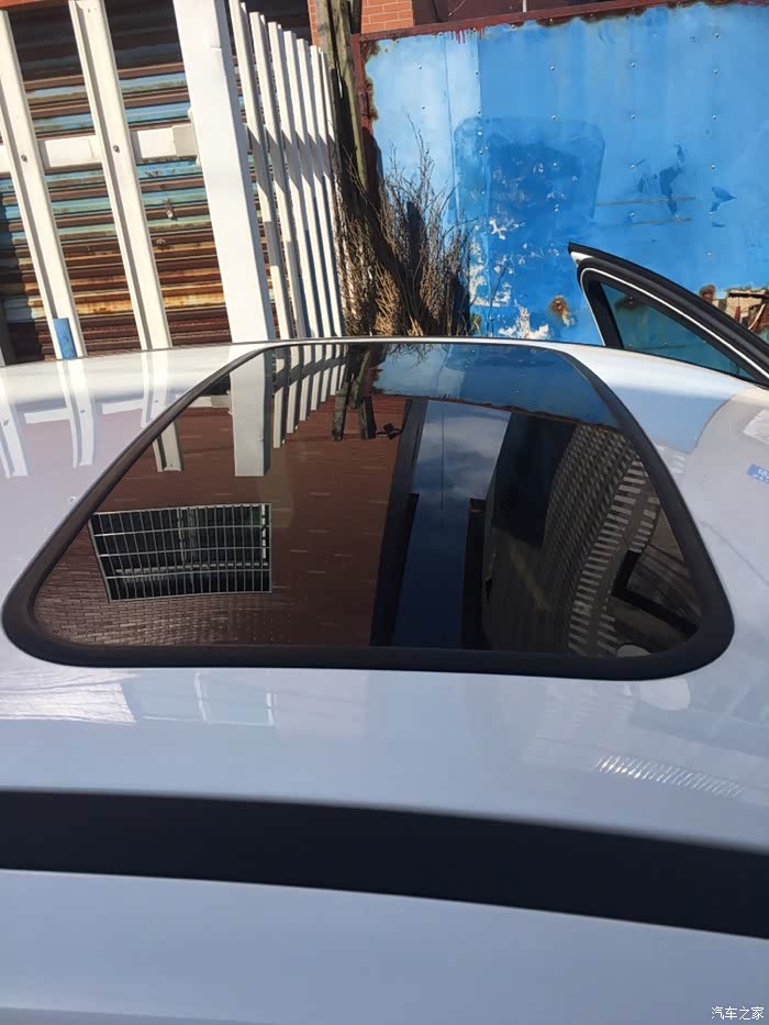

这是取下来的天窗样子,安装时候也从后面开始安装,胶条用力压就卡住了,后面和侧面安装好以后把天窗收到后面,再安装前面部分胶条。比较简单
安装完毕

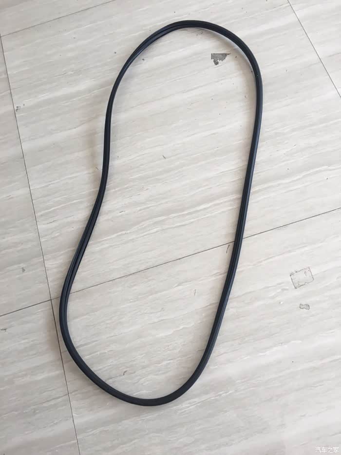

取下来的原车胶条,四年的风吹日晒,弹性变差了

FOCUSTOIDD 2017/09/28 14:49:39 发表在 9楼
请问安装胶条后面和侧面时,天窗处于什么位置
安装后部,和侧面,把天窗翘起来就可以了。
